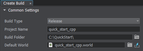

  2. Switch to the UnigineEditor. To assemble the project, choose File->Create Build. The Create Build window will open.Переключитесь на UnigineEditor. Чтобы собрать проект, выберите File->Create Build. Откроется окно Create Build.
  3. In the Create Build window, set the Build Type to Release. Set the name to be quick_start_cpp and specify the output folder in the Build Folder field. Make sure the Default World is set to your game world.В окне Create Build установите для типа сборки значение Release. Укажите имя quick_start_cpp и укажите выходную папку в поле Build Folder. Убедитесь, что в качестве Default World указан ваш мир с игрой.

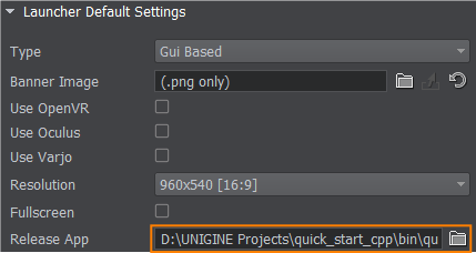

  4. In the Release App field of the Launcher Default Settings section, set the path to the executable you have just compiled (the default output path in Visual Studio is set to <my_project>/bin/<my_app>_x64).В поле Release App раздела Launcher Default Settings задайте путь к исполняемому файлу, который вы только что скомпилировали (по умолчанию в Visual Studio указан путь <my_project>/bin/<my_app>_x64).

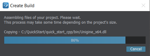

  5. Click the green Create Build button at the bottom of the Create Build window. The assembling progress bar will appear indicating the status of the build process.Нажмите зеленую кнопку Create Build в нижней части окна Create Build. Появится индикатор выполнения сборки, показывающий статус процесса сборки.
If a project fails to build, check the UnigineEditor console for more details.Если сборка проекта завершается неудачно, проверьте консоль UnigineEditor для получения более подробной информации.

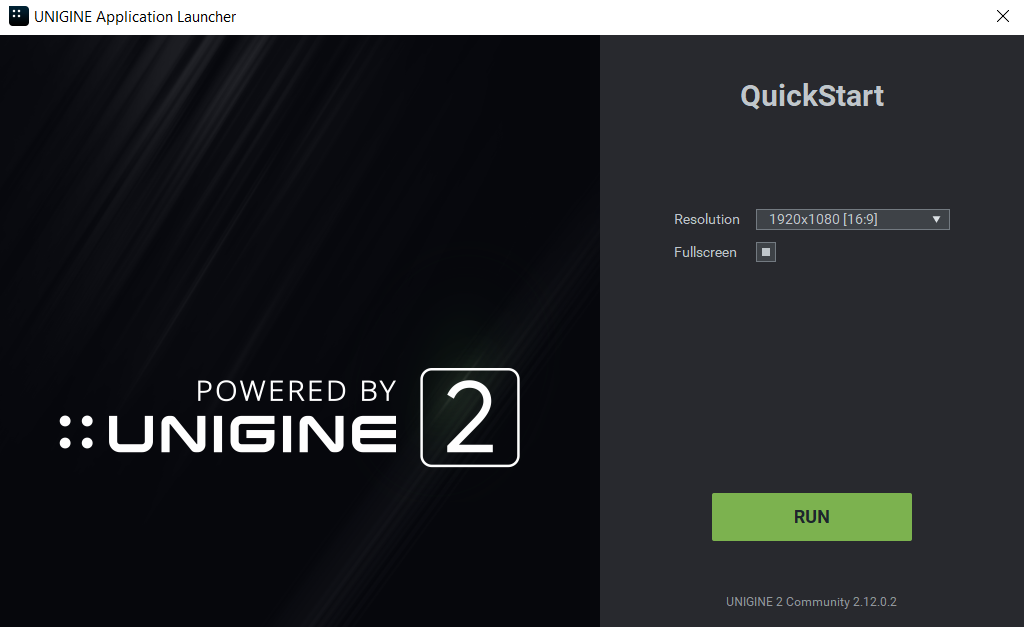

  1. Upon completion of the build process, the output folder will be automatically opened. To play the game, launch quick_start_cpp.exe.По завершении процесса сборки папка вывода будет автоматически открыта. Чтобы играть в игру, запустите quick_start_cpp.exe.
  2. In the Unigine launcher, specify the resolution and the window mode.В программе запуска UNIGINE укажите разрешение и режим окна.
  3. Click Run to launch the standalone application and play the game.Нажмите Run, чтобы запустить автономное приложение и поиграть в игру.
