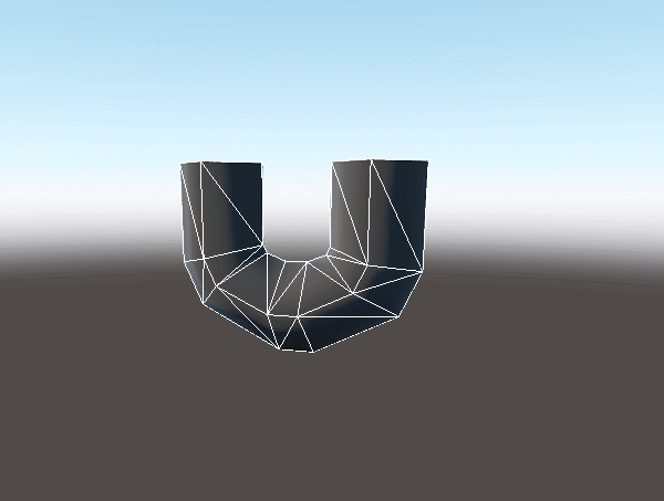

UNIGINE enables you to automatically generate LODs for your high-poly model right when importing it, saving you a lot of time cause now you don't have to prepare levels of detail manually in some third-party software. The feature is based on the meshoptimizer library. UNIGINE позволяет автоматически генерировать уровни детализации для вашей высокополигональной модели прямо при ее импорте, экономя ваше время, поскольку в этом случае вам не нужно вручную готовить уровни детализации, используя какое-либо стороннее программное обеспечение. Функционал основан на использовании библиотеки meshoptimizer.
To automatically generate LODs on importing the model into UNIGINE, simply drag it to the Asset Browser and perform the following:Для автоматической генерации LOD при импорте модели в UNIGINE, просто перетащите ее в Asset Browser и выполните следующие действия:

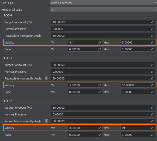

  1. In the import settings window, choose Auto-Generated in the Use LODs drop-down list.В окне настроек импорта выберите Auto-Generated в выпадающем списке Use LODs.
  2. Set the required number of LODs. For example, we will generate 3 LODs.Установите необходимое количество LOD. Например, мы будем генерировать 3.

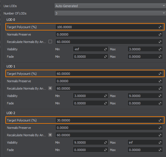

  3. Specify the Target Polycount (%) value for each LOD. It defines the degree of geometry simplification for each LOD.Укажите значение Target Polycount (%) для каждого уровня детализации. Оно определяет степень упрощения геометрии для каждого уровня детализации.
    • For LOD 0, leave the default value of 100 percent.Для LOD 0 оставьте значение по умолчанию 100 процентов.
    • For LOD 1, set the 60 percent of the original number of polygons.Для LOD 1 установите 60 процентов от исходного количества полигонов.
    • For LOD 2, set the 30 percent of the original number of polygons.Для LOD 2 установите 30 процентов от исходного количества полигонов.
  4. Specify the minimum and maximum visibility distances for each LOD. Maximum visibility distance of each LOD should be equal to the minimum visibility distance of the next LOD. Maximum visibility distance of the last LOD should be equal to inf.Укажите минимальное и максимальное расстояния видимости для каждого уровня детализации. Максимальная дальность видимости каждого LOD должна быть равна минимальной дальности видимости следующего LOD. Максимальное расстояние видимости последнего LOD должно быть равно inf.
    • For LOD 0, leave the default Min distance and set the Max distance at 5 units. It means that no matter how close the camera comes to the mesh, the surfaces will still be visible.Для LOD 0 оставьте расстояние по умолчанию Min и установите расстояние Max на 5 единиц. Это означает, что как бы близко камера не подходила к мешу, поверхности все равно будут видны.
    • For LOD 1, set the Min and Max distances at 5 and 30 units. It means that when the camera is 5 units away from the mesh, the first LOD surfaces won't be visible and the second LOD surfaces will be shown over the distance of 30 units.Для LOD 1 установите расстояния Min и Max в единицах 5 и 30. Это означает, что когда камера находится на расстоянии 5 единиц от меша, первые поверхности LOD не будут видны, а поверхности второго LOD-а будут отображаться на расстоянии 30 единиц.
    • For LOD 2, set the Min distance at 30 units and leave the default Max distance. After 30 units, the second LOD surfaces won't be visible and the third LOD surfaces will be shown.Для LOD 2 установите расстояние Min в 30 и оставьте значение по умолчанию Max. После 30 единиц поверхности второго LOD-а не будут видны, и будут отображаться поверхности третьего LOD-а.

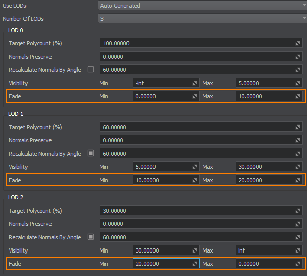

  5. Specify the minimum and maximum fade distances for each LOD:Укажите минимальное и максимальное расстояния fade для каждого уровня детализации:
    • For LOD 0, leave the default Min distance and set the Max distance to 10 units. It will prolong the distance over which the LOD surfaces are still visible and provide smooth fading.Для LOD 0 оставьте расстояние по умолчанию Min и установите расстояние Max на 10 единиц. Это увеличит расстояние, на котором поверхности LOD все еще видны, и обеспечит плавный переход.
    • For LOD 1, set the Min distance to 10 units. After 5 up to 15 units, the second LOD surfaces will smoothly fade in. The Max distance set to 20 units. After 30 up to 50 units, the second LOD surfaces will smoothly fade out.Для LOD 1 установите расстояние Min на 10 единиц. Через 5–15 единиц вторая поверхность LOD будет плавно проявляться. Расстояние Max установлено на 20 единиц. После 30 до 50 единиц второй уровень детализации плавно исчезнет.
    • For LOD 2, set the Min distance to 20 units and leave the default Max distance. The third LOD surfaces will start to smoothly fade in from 30 to 50 units.Для LOD 2 установите расстояние Min на 20 единиц и оставьте значение по умолчанию Max. Поверхности третьих LOD начнут плавно исчезать с 30 до 50 единиц.
  6. Leave the 0 value for the Normals Preserve option to ignore normals while simplifyign the mesh topology.Оставьте значение 0 для опции Normals Preserve, чтобы игнорировать нормали и упростить топологию меша.
  7. Leave the default 60 value for the Recalculate Normals by Angle option.Оставьте значение по умолчанию 60 для параметра Recalculate Normals by Angle.
The Engine will generate and configure all LODs automatically using the specified settings.Движок автоматически сгенерирует и настроит все LOD, используя указанные параметры.

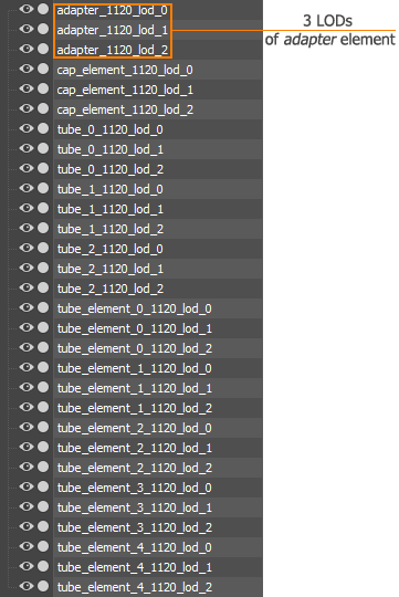

  1. Create several meshes for different LODs of your model: a detailed mesh for the closest LOD and a number of less detailed meshes for farther LODs.Создайте несколько мешей для разных уровней детализации вашей модели: детальный меш для ближайшего уровня детализации и несколько менее подробных мешей для более дальних уровней детализации.
    When naming the meshes, add a postfix to specify the LOD each mesh represents. For example: _lod_0 for the 1st LOD, _lod_1 for the 2nd LOD, etc.При именовании мешей добавьте постфикс, чтобы указать LOD, который представляет каждый меш. Например: _lod_0 для 1-го LOD, _lod_1 для 2-го LOD и т. д.
    For example, for each mesh representing an element of the tubes constructor (10 meshes), there are 3 meshes representing LODs:Например, для каждого меша, представляющего элемент конструктора труб (10 мешей), есть 3 меша, представляющих LOD:

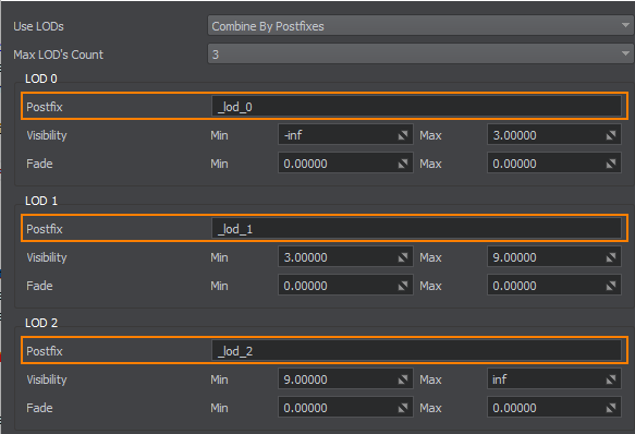

  1. Choose Combine By Postfixes in the Use LODs drop-down list.Выберите Combine By Postfixes в раскрывающемся списке Use LODs.
  2. Specify the maximum number of LODs stored in the FBX container (in our case, 3).Укажите максимальное количество LOD, хранящихся в контейнере FBX (в нашем случае 3).

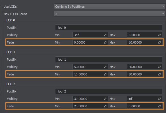

  3. For each LOD, define a postfix that will be used to group objects in an FBX file into a corresponding LOD.Для каждого уровня детализации определите постфикс, который будет использоваться для группировки объектов в файле FBX в соответствующий уровень детализации.
    The postfix must be the same as the one used when creating objects in a 3D editor.Постфикс должен быть таким же, как тот, который используется при создание объектов в 3D редакторе .
    For the tubes constructor model, the following postfixes should be specified:Для модели конструктора труб необходимо указать следующие постфиксы:
    Имена сгенерированных поверхностей будут такими: material_name + LOD_postfix.

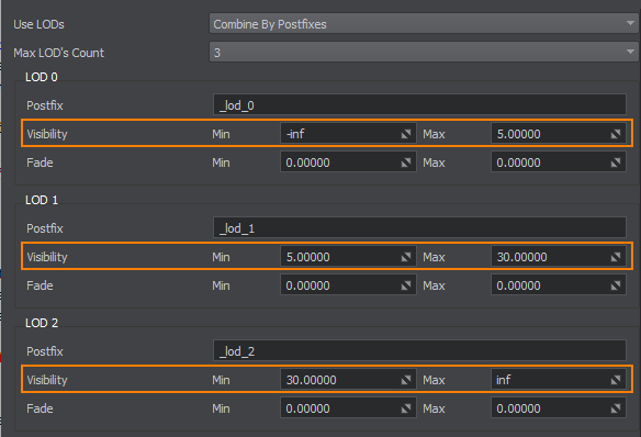

  4. Specify the minimum and maximum visibility distances for each LOD. Maximum visibility distance of each LOD should be equal to the minimum visibility distance of the next LOD. Maximum visibility distance of the last LOD should be equal to inf.Укажите минимальное и максимальное расстояние видимости для каждого уровня детализации. Максимальная дальность видимости каждого LOD должна быть равна минимальной дальности видимости следующего LOD. Максимальное расстояние видимости последнего LOD должно быть равно inf.
    • For _lod_0, leave the default Min distance and set the Max distance at 5 units. It means that no matter how close the camera comes to the mesh, the surfaces will still be visible.Для _lod_0 оставьте расстояние по умолчанию Min и установите расстояние Max в единицах 5. Это означает, что как бы близко камера не подходила к мешу, поверхности все равно будут видны.
    • For _lod_1, set the Min and Max distances at 5 and 30 units. It means that when the camera is 5 units away from the mesh, the first LOD surfaces won't be visible and the second LOD surfaces will be shown over the distance of 30 units.Для _lod_1 установите расстояния Min и Max в единицах 5 и 30. Это означает, что когда камера находится на расстоянии 5 единиц от меша, первые поверхности LOD не будут видны, а поверхности второго LOD-а будут показаны на расстоянии 30 единиц.
    • For _lod_2, set the Min distance at 30 units and leave the default Max distance. After 30 units, the second LOD surfaces won't be visible and the third LOD surfaces will be shown.Для _lod_2 установите расстояние Min в 30 и оставьте значение по умолчанию Max. После 30 единиц поверхности второго LOD-а не будут видны, и будут отображаться поверхности третьего LOD-а.
  5. Specify the minimum and maximum fade distances for each LOD:Укажите минимальное и максимальное расстояние перехода для каждого уровня детализации:
    • For _lod_0, leave the default Min distance and set the Max distance to 10 units. It will prolong the distance over which the LOD surfaces are still visible and provide smooth fading.Для _lod_0 оставьте расстояние по умолчанию Min и установите расстояние Max на 10 единиц. Это увеличит расстояние, на котором поверхности LOD все еще видны, и обеспечит плавный переход.
    • For _lod_1, set the Min distance to 10 units. After 5 up to 15 units, the second LOD surfaces will smoothly fade in. The Max distance set to 20 units. After 30 up to 50 units, the second LOD surfaces will smoothly fade out.Для _lod_1 установите расстояние Min на 10 единиц. После 5 до 15 единиц вторая поверхность LOD будет плавно исчезать. Расстояние Max установлено на 20 единиц. После 30 до 50 юнитов вторая поверхность LOD будет плавно исчезать.
    • For _lod_2, set the Min distance to 20 units and leave the default Max distance. The third LOD surfaces will start to smoothly fade in from 30 to 50 units.Для _lod_2 установите для расстояния Min значение 20 и оставьте значение по умолчанию Max. Поверхности третьих LOD начнут плавно исчезать с 30 до 50 единиц.

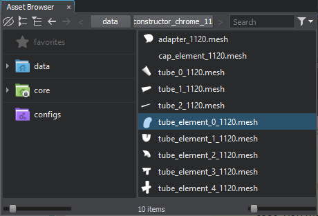

In the result, the FBX container with 10 meshes will be imported. Each mesh will have 3 surfaces representing LODs.В результате будет импортирован контейнер FBX с 10 мешами. Каждый меш будет иметь 3 поверхности, представляющие уровни детализации.
Meshes of the Imported FBXМеши импортированного FBX

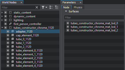

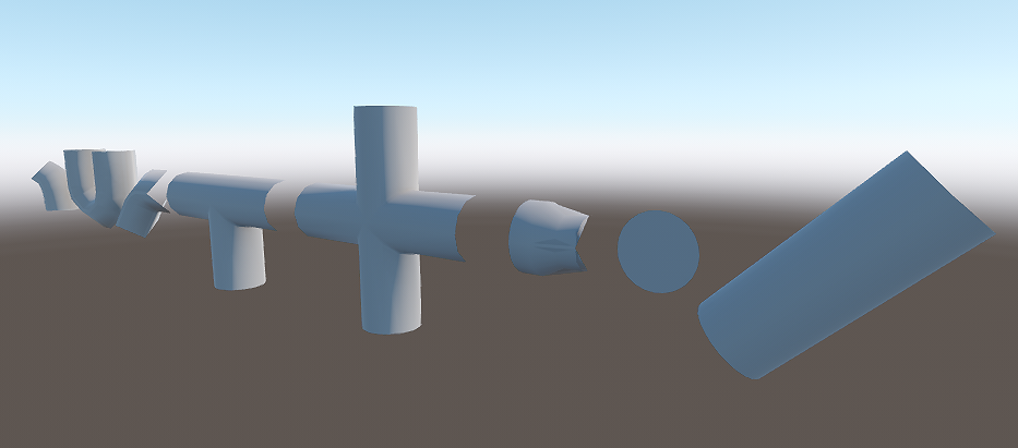

Add an exported model into the world as described here. All LODs will be already created and set up according to the specified import values:Добавьте экспортированную модель в мир как описано здесь. Все LOD будут созданы и настроены в соответствии с указанными значениями импорта:
Imported Tubes Constructor with LODsКонструктор импортированных труб с LOD
FBX Added to the WorldFBX добавлен в мир
If required, adjust the LODs surfaces in the Node tab of the Parameters window:При необходимости настройте поверхности LOD на вкладке Node окна Parameters:
  • Configure the Min and Max Parent settings. In this tutorial, we use the default values of 1.Настройте параметры Min and Max Parent. В этом руководстве мы используем значения по умолчанию 1.

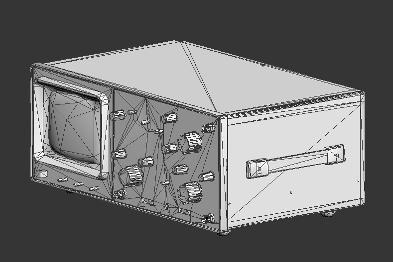

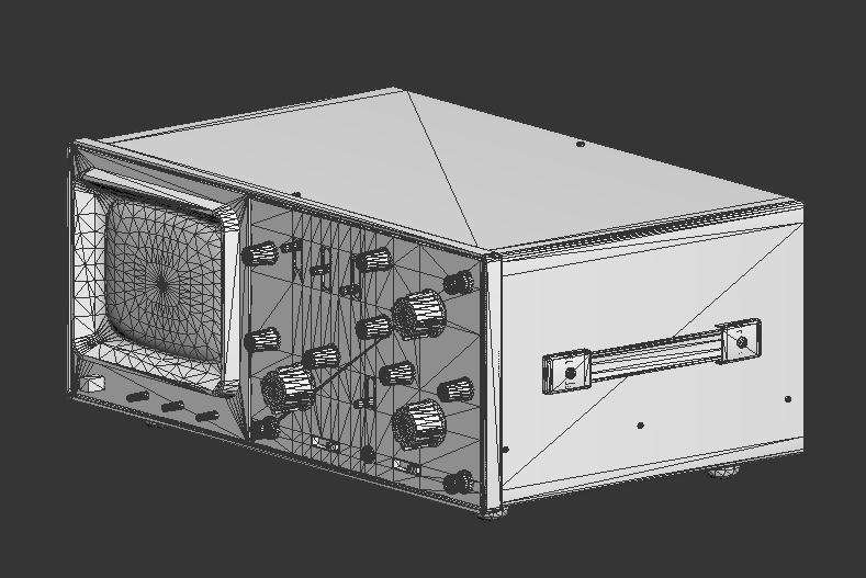

  1. In your 3D editor, create a detailed model and a number of models with a low number of polygons. For example, you can just copy the existing detailed model and reduce the number of polygons.В своем 3D-редакторе создайте детальную модель и ряд моделей с небольшим количеством полигонов. Например, можно просто скопировать существующую детальную модель и уменьшить количество полигонов.
    You should create a separate LOD for each part of the model to which a unique material is assigned.Вы должны создать отдельный LOD для каждой части модели, которой назначен уникальный материал.

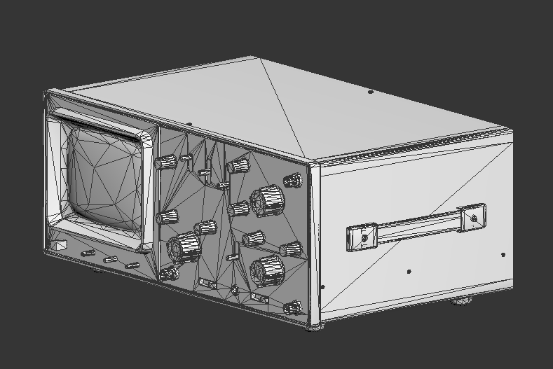

    As an example, we will use the model of an oscilloscope from Superposition benchmark (available via UNIGINE SDK Browser). This model already contains 3 LODs.В качестве примера мы будем использовать модель осциллографа из бенчмарка Superposition (доступна через UNIGINE SDK Browser). Эта модель уже содержит 3 LOD.
    10109 polygons 5004 polygons 2583 polygons
    LOD 0
    LOD 1
    LOD 2
  2. Generate LODs according to a pipeline used by your 3D editor. For example, in 3ds Max, you should group meshes representing LODs and then create LODs via the Level of Detail utility.Создайте LOD в соответствии с конвейером, используемым вашим 3D-редактором. Например, в 3ds Max вы должны группировать меши, представляющие уровни детализации, а затем создавать уровни детализации с помощью утилиты Level of Detail.
  3. Export the model with LODs as an *.fbx file.Экспортируйте модель с уровнями детализации в виде файла *.fbx.

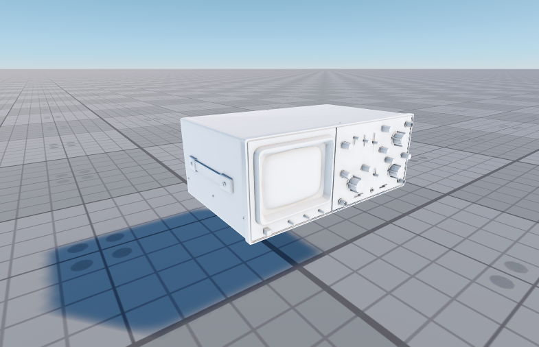

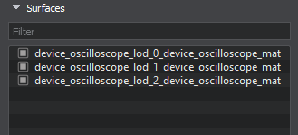

Add an exported model into the world as described here. By default, all surfaces (LODs) are visible at the same time:Добавьте экспортированную модель в мир как описано здесь . По умолчанию все поверхности (LOD) видны одновременно:
Oscilloscope ModelМодель осциллографа

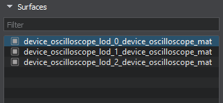

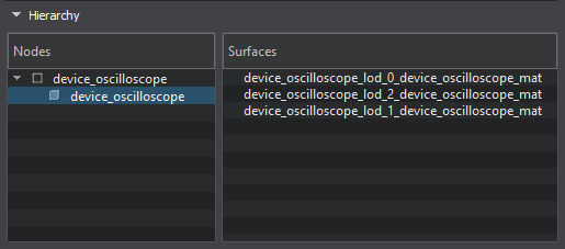

The surfaces of the exported model that represent LODs can be found in the Node tab of the Parameters window:Поверхности экспортированной модели, представляющие уровни детализации, можно найти на вкладке Node окна Parameters:

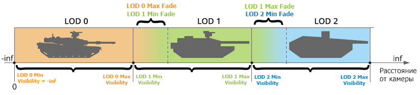

Visibility and Fade Distances
Дистанции видимости и перехода#
For each LOD surface, you should specify a visibility distance and a fade distance. The following image illustrates these distances and how they work.Для каждой поверхности LOD вы должны указать дистанцию видимости и дистанцию перехода. Следующее изображения показывает эти дистанции и принцип их работы.
For setting up the LOD surfaces, do the following:Для настройки поверхностей LOD выполните следующие действия:
  1. Open the World Hierarchy window, and choose the added node.Откройте окно World Hierarchy и выберите добавленную ноу.
  2. In the Surfaces group of the Node tab (the Parameters window), choose the first LOD surface:В группе Surfaces вкладки Node (окно Parameters) выберите первую поверхность LOD :
    • Set its Maximum Visibility distance to 5. It means that when the camera is 5 units away from mesh, the first LOD surfaces won't be visible.Установите его расстояние Maximum Visibility на 5. Это означает, что когда камера находится на расстоянии 5 единиц от меша, первые поверхности LOD не будут видны.
    • Leave the Minimum Visibility distance at -inf. It means that no matter how close the camera comes to the mesh, the surfaces will still be visible.Оставьте расстояние Minimum Visibility равным -inf. Это означает, что как бы близко камера не подходила к мешу, поверхности все равно будут видны.
    • Set the Maximum Fade distance to 10 units. It will extend the distance over which the LOD surfaces are still visible and provide smooth fading.Установите расстояние Maximum Fade на 10 единиц. Это увеличит расстояние, на котором поверхности LOD все еще видны, и обеспечит плавный переход.
    You can disable other LOD surfaces to see the result of the current LOD surface settings.Вы можете отключить другие поверхности LOD, чтобы увидеть результат текущих настроек поверхности LOD.
  3. Choose the second LOD surfaces and:Выберите поверхности второго LOD-а и:
    • Set the Minimum Visibility distance of the second LOD surfaces to start exactly where the Maximum Visible distance of the first LOD surfaces ends: at 5 units. It means that when the first LOD surfaces begin to fade out, the second LOD surfaces will be shown.Установите расстояние Minimum Visibility вторых поверхностей LOD, чтобы оно начиналось точно там, где заканчивается расстояние Maximum Visible первых поверхностей LOD: в единицах 5. Это означает, что когда первые поверхности LOD начнут исчезать, будут показаны поверхности второго LOD-а.
    • Set the Maximum Visibility distance at 30 units. After 30 units, the second LOD surfaces begin to fade out and the third LOD surfaces will be shown.Установите расстояние Maximum Visibility на 30 единиц. После 30 единиц поверхности второго LOD-а начинают исчезать, и будут отображаться поверхности третьего LOD-а.
    • Set the Minimum Fade distance to 10 units. After 5 up to 15 units, the second LOD surfaces will smoothly fade in.Установите расстояние Minimum Fade на 10 единиц. После 5-15 юнитов поверхность второго уровня детализации плавно исчезнет.
    • Set the Maximum Fade distance to 20 units. After 30 up to 50 units, the second LOD surfaces will smoothly fade out.Установите расстояние Maximum Fade на 20 единиц. После 30-50 юнитов второй уровень детализации плавно исчезнет.
  4. Choose the third LOD surfaces and:
    • Set the Minimum Visibility distance to 30 units. It means that when the second LOD surfaces begin to disappear, the third LOD surfaces will be shown.Set the Minimum Visibility distance to 30 units. It means that when the second LOD surfaces begin to disappear, the third LOD surfaces will be shown.
    • Set the Maximum Visibility distance at 300 units. After 300 units the third LOD surfaces totally disappear.Set the Maximum Visibility distance at 300 units. After 300 units the third LOD surfaces totally disappear.
    • Set the Minimum Fade distance to 20 units. The third LOD surfaces will start to smoothly fade in from 30 to 50 units.Set the Minimum Fade distance to 20 units. The third LOD surfaces will start to smoothly fade in from 30 to 50 units.
    • Set the Maximum Fade distance to 50 units. After 300 units, the mesh will begin to smoothly fade out.Set the Maximum Fade distance to 50 units. After 300 units, the mesh will begin to smoothly fade out.
