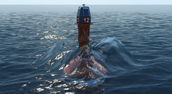

Water disturbance near the buoy is made by using FieldHeight object.Возмущение воды возле буя реализовано с помощью объекта FieldHeight.

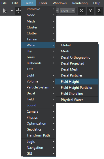

To add a height field in the world via UnigineEditor, do the following:Чтобы добавить Field Height в мир в UnigineEditor, сделайте следующее:
  1. On the Menu bar, choose Create -> Water -> Field Height.
    В меню выберите Create -> Water -> Field Height.

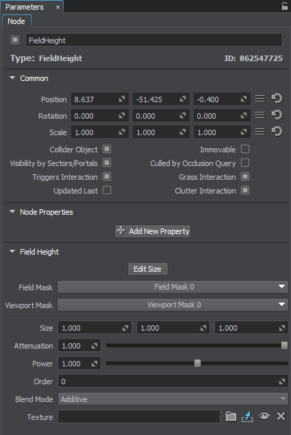

  3. Go to the Field Height tab of the Parameters window and set up necessary parameters.Перейдите на вкладку Field Height окна Parameters и настройте необходимые параметры .
After adding a Field Height object to the scene, you can't see any changes of the global water object because Field Height object doesn't have any default heightmap texture.После добавления объекта Field Height в сцену вы не увидите никаких изменений объекта Global Water, потому что объект Field Height не имеет текстуры карты высот по умолчанию.

In the Field Height section (Parameters window -> Node tab), the following parameters of the height field can be adjusted: В разделе Field Height (окно Parameters → вкладка Node) можно настроить следующие параметры поля FieldHeight:
Setting Bit Masks
Установка битовых масок#
Field Mask A Field mask. A bit mask that specifies an area of the height field to be applied to water. The height field will be applied to water only if they have matching masks.Маска Field. Битовая маска, определяющая область поля высоты, применяемую к воде. Поле высоты будет применено к воде, только если они имеют совпадающие маски .
Viewport Mask A Viewport mask. A bit mask for rendering the height field into the current viewport. For the height field to be rendered into the viewport, its mask should match the camera Viewport mask.Маска Viewport. Битовая маска для отображения поля FieldHeight в текущем окне просмотра. Чтобы поле FieldHeight отображалось во вьюпорте, его маска должна соответствовать маске камеры Viewport.
Setting Height Parameters
Установка параметров высоты#
Size Size of the height field along the axes in units.Размер поля FieldHeight по осям в единицах.
Attenuation An attenuation factor indicating how much global water object's heights gradually changing from the center of the height field.
  • The higher the value, the less heights of the Field Height will have influence on the heights of the Global Water object.The higher the value, the less heights of the Field Height will have influence on the heights of the Global Water object.
Коэффициент затухания, показывающий, насколько высота объекта Global Water постепенно изменяется от центра поля FieldHeight.
  • The higher the value, the less heights of the Field Height will have influence on the heights of the Global Water object.Чем выше значение, тем меньшая высота Field Height будет влиять на высоту объекта Global Water.
Power Power parameter is a multiplier for FieldHeight heightmap texture values.
  • The higher the value, the more heights of the Field Height will have influence on the heights of the Global Water object.The higher the value, the more heights of the Field Height will have influence on the heights of the Global Water object.
Параметр мощности - множитель для значений текстуры карты высот FieldHeight.
  • The higher the value, the more heights of the Field Height will have influence on the heights of the Global Water object.Чем выше значение, тем большая высота Field Height будет влиять на высоту объекта Global Water.
Order Rendering order of the Field Height. This parameter is used to properly apply fields with mixed blend modes. Порядок рендеринга Field Height. Этот параметр используется для правильного применения полей со смешанными режимами наложения .
Blend Mode Bending mode of the Field Height. Available values are Additive, Multiplicative.
The Attenuation parameter is interpreted depending on the selected blending mode:
  • It is used as a multiplier for the Additive mode.It is used as a multiplier for the Additive mode.
  • lerp(1.0f, value, attenuation) is used for the Multiplicative mode.lerp(1.0f, value, attenuation) is used for the Multiplicative mode.
It is used as a multiplier for the Additive mode.lerp(1.0f, value, attenuation) is used for the Multiplicative mode.
Режим наложения Field Height. Доступные значения: Additive, Multiplicative.
Параметр Attenuation интерпретируется в зависимости от выбранного режима наложения:
  • It is used as a multiplier for the Additive mode.Он используется как множитель для режима Additive.
  • lerp(1.0f, value, attenuation) is used for the Multiplicative mode.для режима Multiplicative используется lerp(1.0f, value, attenuation).
Texture Heightmap R16 or R32F (1-channeled) texture (controlled by the render_field_precision console command). Heightmap texture is used to create an additional height displacement for water surface.Карта высот R16 или R32F (1-канальная) текстура (управляется консольной командой render_field_precision). Текстура карты высот используется для создания дополнительного смещения высоты поверхности воды.
