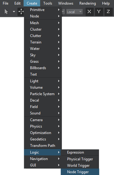

To add a new Node Trigger via UnigineEditor do the following:Чтобы добавить новый Node Trigger через UnigineEditor, сделайте следующее:
  1. In UnigineEditor, on the Menu bar, click Create -> Logic -> Node Trigger.В UnigineEditor в строке меню щелкните Create -> Logic -> Node Trigger.
  2. Place the Node Trigger in the world.Поместите Node Trigger в мир.
  3. Add the Node Trigger as a child to a node for which handlers should be executed: select the Node Trigger in the World Nodes Hierarchy window and drag it inside the required node.Добавьте Node Trigger в качестве дочерней к ноде, для которой должны выполняться обработчики событий: выберите Node Trigger в окне World Nodes Hierarchy и перетащите ее внутрь требуемой ноды.

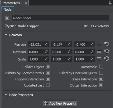

To edit the Node Trigger, select it and go to the Node tab of the Parameters window.Чтобы отредактировать Node Trigger, выберите ее и перейдите на вкладку Node окна Parameters.
Node Trigger settingsNode Trigger настройки
