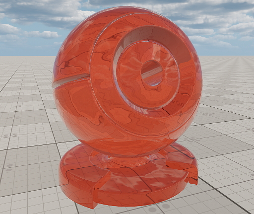

This material graph sample demonstrates different implementations of glass materials for different needs.Этот сэмпл графа материала демонстрирует различные реализации стеклянных материалов для различных нужд.
Thick colored glassТолстое цветное стекло
