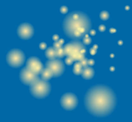

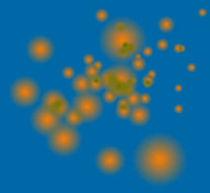

2
2#
Src = One
Dest = One minus Src alpha
Result: Alpha blending Результат: Альфа-смешивание
  • Opaque areas (alpha = 1) receive material color. Непрозрачные области (alpha = 1) получают цвет материала.
  • Transparent areas (alpha = 0) receive screen buffer color. Прозрачные области (alpha = 0) получают цвет буфера экрана.
The combination is used to create the effect of transparency basing on the alpha component.Комбинация используется для создания эффекта прозрачности на основе альфа-компонента.
Alpha blended particlesАльфа-смешанные частицы

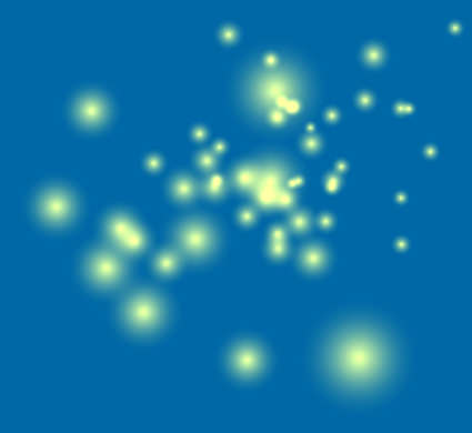

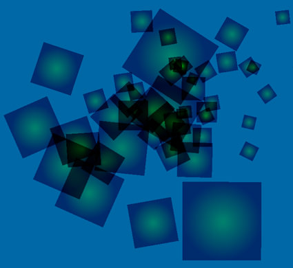

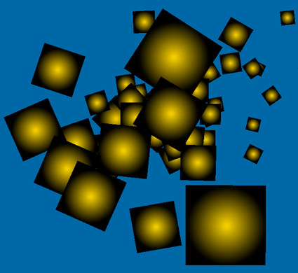

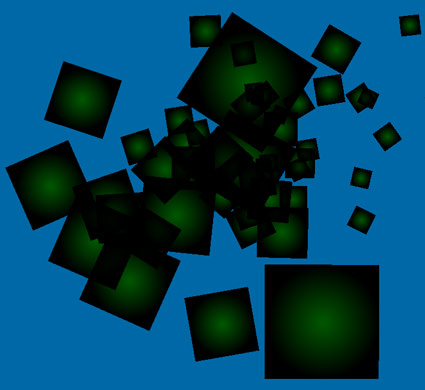

3
3#
Src = Src alpha
Result: Standard alpha blending Результат: Стандартное альфа-смешивание
  • Opaque areas receive material color, but they are darker and smaller in size, if compared to the previous variant. Непрозрачные области получают цвет материала, но они темнее и меньше по размеру, если сравнивать с предыдущим вариантом.
  • The areas of alpha gradient fading are darkened.Области затухания альфа-градиента затемнены.
  • Transparent areas receive the screen buffer color. Прозрачные области получают цвет буфера экрана.
Standard alpha blending. Notice the dark fringeСтандартное альфа-смешивание. Обратите внимание на темную бахрому

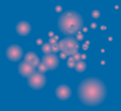

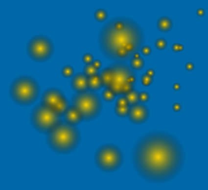

4
4#
Src = Src color
Result: Результат:
  • Opaque areas are also small and even darker and more contrast, if compared to the second and third variants.Непрозрачные области также меньше и даже темнее и контрастнее по сравнению со вторым и третьим вариантами.

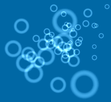

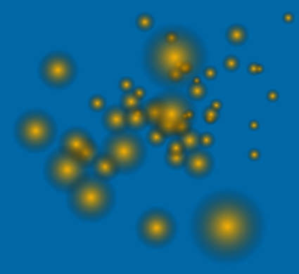

5
5#
Src = Src color
Dest = One minus Src color
Result: Результат:
  • Opaque areas are small and of the inverted color. Непрозрачные области небольшие и имеют перевернутый цвет.
  • Completely black diffuse material color will result in rendering in screen buffer color.Полностью черный рассеянный цвет материала приведет к рендерингу в цвете буфера экрана.

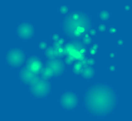

7
7#
Src = Src color
Dest = Dest alpha
Result: almost the same as the previous variant, but a little less bright and of less distinct material color Результат: почти такой же, как у предыдущего варианта, но немного менее яркий и менее четкий цвет материала

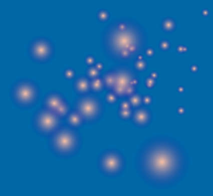

8
8#
Src = One
Dest = One
Result: Color addition Результат: Добавление цвета
  • In overlapping opaque areas the material color is added to itself.В перекрывающихся непрозрачных областях цвет материала добавляется сам к себе.
  • The areas of alpha gradient fading are bright and distinct.Области затухания альфа-градиента яркие и отчетливые.
This combination can be used to create halation, particles systems, and volume lights. In this blending mode, the darker the color of the object is, the more transparent it is visualized. By overlaying a lot of layers, overlighting occurs.Эта комбинация может быть использована для создания ореола, систем частиц и объемного освещения. В этом режиме наложения, чем темнее цвет объекта, тем более прозрачным он визуализируется. При наложении большого количества слоев происходит наложение подсветки.

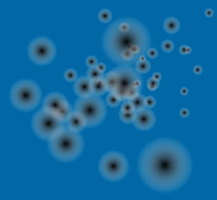

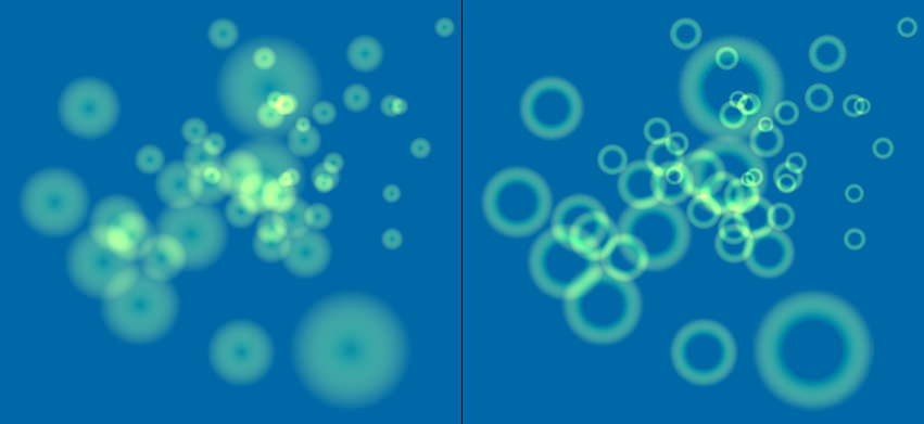

10
10#
Src = One minus Src color
Dest = Dest alpha
Result: Результат:
  • With a non-white color, a completely opaque area seems small and receives the inverted color. In the area of alpha gradient fading, it changes into the summed color. Layers overlapping causes intensification of the color.При небелом цвете полностью непрозрачная область кажется маленькой и получает перевернутый цвет. В области затухания альфа-градиента он меняется на суммированный цвет. Наложение слоев приводит к усилению цвета.
  • If the diffuse material color is white, completely opaque core areas receive screen buffer color that changes into the summed color as alpha gradient fades.Если цвет рассеянного материала белый, полностью непрозрачные области ядра получают цвет буфера экрана, который меняется на суммированный цвет по мере исчезновения альфа-градиента.
  • Transparent areas are of the screen buffer color. Прозрачные области имеют цвет экранного буфера.
  • Changing the diffuse color multiplier changes the size of the core areas (ring size on the illustration).Изменение множителя рассеянного цвета изменяет размер основных областей (размер кольца на рисунке).
Material diffuse color multipliers: 1 (on the left) and 1.5 (on the right)Множители рассеянного цвета материала: 1 (слева) и 1.5 (справа)
If the diffuse material color is white, the opaque core is of the screen buffer color. The diffuse color multiplier equals 1.5Если цвет рассеянного материала белый, то непрозрачная сердцевина имеет цвет буфера экрана. Множитель рассеянного цвета равен 1.5

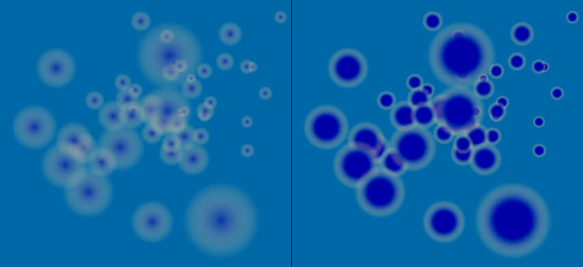

11
11#
Result: similar to the previous combination, with the following exceptions: Результат: аналогично предыдущей комбинации , со следующими исключениями:
  • With a non-white color, a completely opaque area that receives the inverted color seems bigger in size and darker. In the area of alpha gradient fading, the material color appears dull, tint, and barely visible.При небелом цвете полностью непрозрачная область, которая получает перевернутый цвет, кажется больше по размеру и темнее. В области затухания альфа-градиента цвет материала кажется тусклым, тусклым и едва заметным.
  • If the diffuse material color is white, completely opaque core areas receive black color that changes into the summed inverted color as alpha gradient fades.Если цвет рассеянного материала белый, полностью непрозрачные области ядра получают черный цвет, который меняется на суммированный инвертированный цвет по мере исчезновения альфа-градиента.
And the following characteristics remain the same:И следующие характеристики остаются прежними:
  • Changing the diffuse color multiplier changes the size of core areas (ring size on the illustration).Изменение множителя рассеянного цвета изменяет размер основных областей (размер кольца на рисунке).
Material diffuse color multipliers: 1 (on the left) and 1.5 (on the right)Множители рассеянного цвета материала: 1 (слева) и 1,5 (справа)
If the diffuse material color is white, the inverted opaque core is blackЕсли цвет рассеянного материала белый, то перевернутая непрозрачная сердцевина черная
