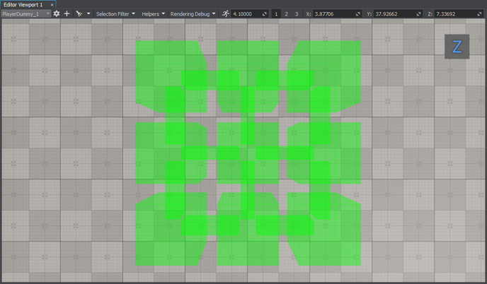

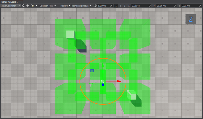

  4. Add 8 more navigation sectors to the scene by cloning (Ctrl+D) the existing sector and place them as follows:Добавьте еще 8 навигационных секторов к сцене при помощи клонирования (Ctrl+D) существующего сектора и разместите их следующим образом:
    You can position the sectors manually using manipulators or by specifying the exact position via the Parameters window.Вы можете расположить сектора вручную с помощью манипуляторов или указать точное положение в окне Parameters.

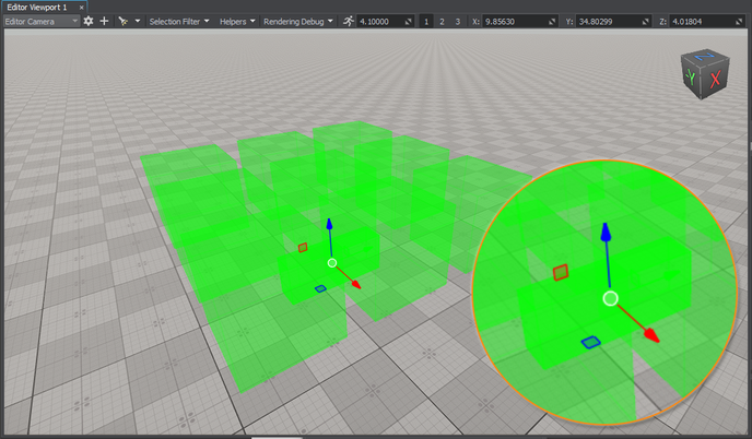

  5. In the Parameters window, adjust the positions of the nodes along the Z axis so that they are all positioned at the same level above the plane.В окне Parameters отрегулируйте положение нод вдоль оси Z таким образом, чтобы все они располагались на одном уровне над плоскостью.

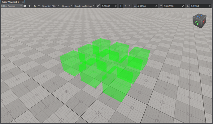

  6. Add a new sector and adjust its Size in the Parameters window to give it a parallelepiped shape.Добавьте новый сектор и отрегулируйте его Size в окне Parameters, чтобы придать ему форму параллелепипеда.
    At this step, you can approximately set the size of the sector. However, you may need to adjust it later to prevent excluding the navigation sector from pathfinding.На этом шаге вы можете приблизительно задать размер сектора. Однако позже вам, возможно, потребуется скорректировать его, чтобы не исключать навигационный сектор из поиска пути.
  7. Connect the cuboid-shaped navigation sectors: place the new sector between them.Соедините прямоугольные навигационные сектора: поместите новый сектор между ними.
    For 2D routes, the height difference between the intersecting sectors must not exceed the maximum height set for the 2D route; otherwise, these sectors are discarded from pathfinding. In addition, the intersection area must exceed the radius and height of the route. So, it may be necessary to adjust the size and position of the sector to correct the intersection area.Для 2D-маршрутов разница высот между пересекающимися секторами не должна превышать максимальную высоту, установленную для 2D-маршрута; в противном случае эти сектора будут исключены из поиска пути. Кроме того, площадь пересечения должна превышать радиус и высоту трассы. Таким образом, может потребоваться изменить размер и положение сектора, чтобы скорректировать площадь пересечения.
  8. Add 11 more navigation sectors that connect the cuboid-shaped sectors by cloning (Ctrl+D) the existing sector and place them as follows:Добавьте еще 11 навигационных секторов, соединяющих сектора в форме куба, путем клонирования ( Ctrl+D) существующего сектора и разместите их следующим образом:

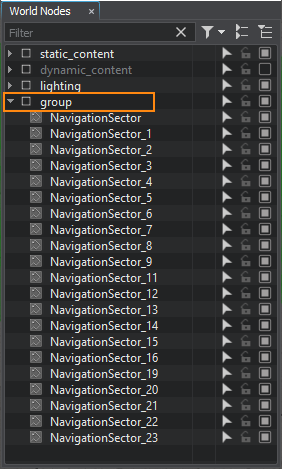

  9. Organize the created navigation sectors in a hierarchy. It will allow you to manage the navigation area as a single node. Select all the navigation sectors, right-click, and choose Group in the drop-down list or press Ctrl+G.Упорядочьте созданные сектора навигации в иерархическом порядке. Это позволит вам управлять областью навигации как единой нодой. Выделите все сектора навигации, щелкните правой кнопкой мыши и выберите Group в выпадающем списке или нажмите Ctrl+G.
  10. Add 2 nodes to be used as the start and destination points of the route. We will create 2 boxes (Create -> Primitives -> Box), rename them start and finish, and then place them inside the navigation sector as pictured below.Добавьте 2 ноды, которые будут использоваться в качестве начальной и конечной точек маршрута. Мы создадим 2 блока (Create -> Primitives -> Box), переименуем их в start и finish, а затем разместим их внутри навигационного сектора, как показано на рисунке ниже.

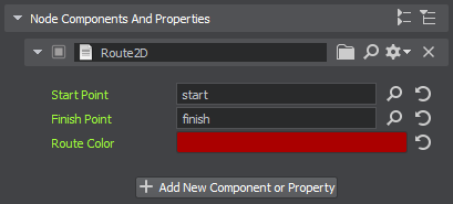

  2. Select the dummy node and assign the Route2D property to it in the Parameters window.Выберите эту ноду и назначьте на нее свойство Route2D в окне Parameters.
  3. In the component parameters, specify the start and finish static meshes in the Start Point and Finish Point fields.В параметрах компонента укажите статические меши start и finish в полях Start Point и Finish Point.
  4. Change the Route Color, if necessary.При необходимости измените значение Route Color.

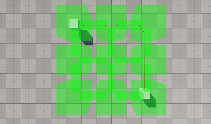

Trying Out
Проверка#

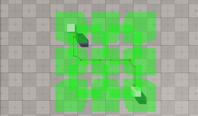

Launch the application to check the result.Запустите приложение, чтобы проверить результат.
If the route is not reached, try to modify the route parameters (a point height and/or radius) or adjust the size of the sector(s) or intersection area(s), as the point moving along the route must fit the size of the navigation area.Если маршрут не проложен, попробуйте изменить параметры маршрута (высоту точки и/или радиус) или скорректировать размер сектора (секторов) или области (областей) пересечения, поскольку точка, перемещающаяся по маршруту, должна соответствовать размеру области навигации.

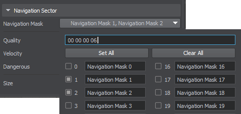

Sometimes, it might be necessary to ignore some navigation sectors during pathfinding. For this purpose, you can set the Navigation mask for both the navigation sector and the route so that they don't match.Иногда может возникнуть необходимость игнорировать некоторые навигационные сектора при поиске пути. Для этой цели вы можете установить маску Navigation как для навигационного сектора, так и для маршрута, чтобы они не совпадали.
  1. Select one of the navigation sectors participating in pathfinding.Выберите один из навигационных секторов, участвующих в поиске пути.
  2. Change its Navigation Mask in the Parameters window.Измените значение его маски Navigation Mask в окне Parameters.
  3. Run the application to check how the route is recalculated.Запустите приложение, чтобы проверить, как пересчитывается маршрут.

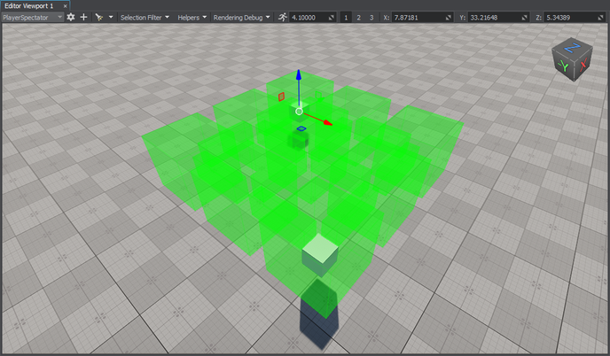

The navigation sector also enables the calculation of 3D routes, with some features that differ from the 2D routes:Навигационный сектор также позволяет рассчитывать 3D-маршруты с некоторыми особенностями, отличающимися от 2D-маршрутов:
  • For 3D routes, the point moves in 3 dimensions.Для трехмерных маршрутов точка перемещается в 3-х измерениях.
  • Only the radius set for the point matters: if the radius set for the point is greater than the size of the navigation sector, it will be discarded.Значение имеет только радиус, установленный для точки: если радиус, установленный для точки, превышает размер навигационного сектора, он будет удален.
  • The maximum height set for the route determines the upper limit of the point's vertical movement.Максимальная высота, установленная для маршрута, определяет верхний предел вертикального перемещения точки.
You can force the Route2D component to calculate a 3D route within the same navigation area by changing a single line of the code. Replace the create2D() function call with the following:Вы можете заставить компонент Route2D рассчитать трехмерный маршрут в пределах той же области навигации, изменив одну строку кода. Замените вызов функции create2D() следующим:
Исходный код (C#)
route->create3D(startPoint->getWorldPosition(), finishPoint->getWorldPosition());
Then build the project and run it once again to re-generate the property for the Route2D component.Затем создайте проект и запустите его еще раз, чтобы повторно сгенерировать свойство для компонента Route2D.
Run the application to check the result.Запустите приложение, чтобы проверить результат.
