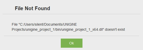

If you don't have .NET SDK installed, you can come across various errors while working with the project in both SDK Browser and UnigineEditor. For example, when running the application (clicking the RUN button) after creating it in SDK Browser, you may receive the error stating that File Not Found — File *_x64.dll doesn't exist: Если у вас не установлен .NET SDK, вы можете столкнуться с различными ошибками при работе с проектом как в SDK Browser, так и в UnigineEditor. Например, при запуске приложения (нажав кнопку RUN) после его создания в браузере SDK вы можете получить сообщение об ошибке, в котором говорится, что File Not Found — File *_x64.dll doesn't exist:
File Not Found — File *_x64.dll doesn't exist File Not Found — File *_x64.dll doesn't exist

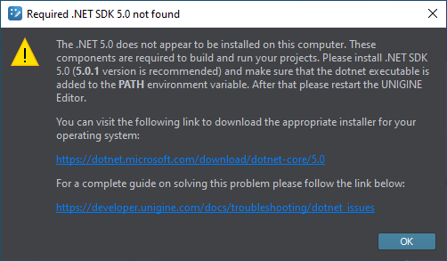

Errors also can occur when clicking the Play button in UnigineEditor (Required .NET SDK not found): Ошибки также могут возникать при нажатии кнопки Play в UnigineEditor (Required .NET SDK not found):
Required .NET SDK not found Требуемый пакет SDK для .NET не найден
Fixing Errors with Missing SDK
Исправление ошибок с отсутствующим SDK#
To fix any possible errors with missing .NET SDK, you need to download and install .NET SDK using the following link: https://dotnet.microsoft.com/en-us/download/dotnet/8.0. Чтобы исправить любые возможные ошибки с отсутствующим пакетом SDK для .NET, вам необходимо загрузить и установить .NET SDK по следующей ссылке: https://dotnet.microsoft.com/ru-ru/download/dotnet/8.0.

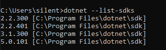

You can check which .NET SDK Version (or versions) is installed on your PC. Вы можете проверить, какая версия (или версии) .NET SDK установлена ​​на вашем компьютере.
On Windows
В Windows#
  1. Open the Command Prompt (Click the Start button and type cmd). Откройте командную строку (нажмите кнопку Start и введите cmd ).
  2. In the window that opens, type the following:
    Shell-команды
    dotnet --list-sdks
    В открывшемся окне введите следующее:
    Shell-команды
    dotnet --list-sdks
The following information should appear: Должна появиться следующая информация:
List of the SDKs installed on the PC Список SDK, установленных на ПК

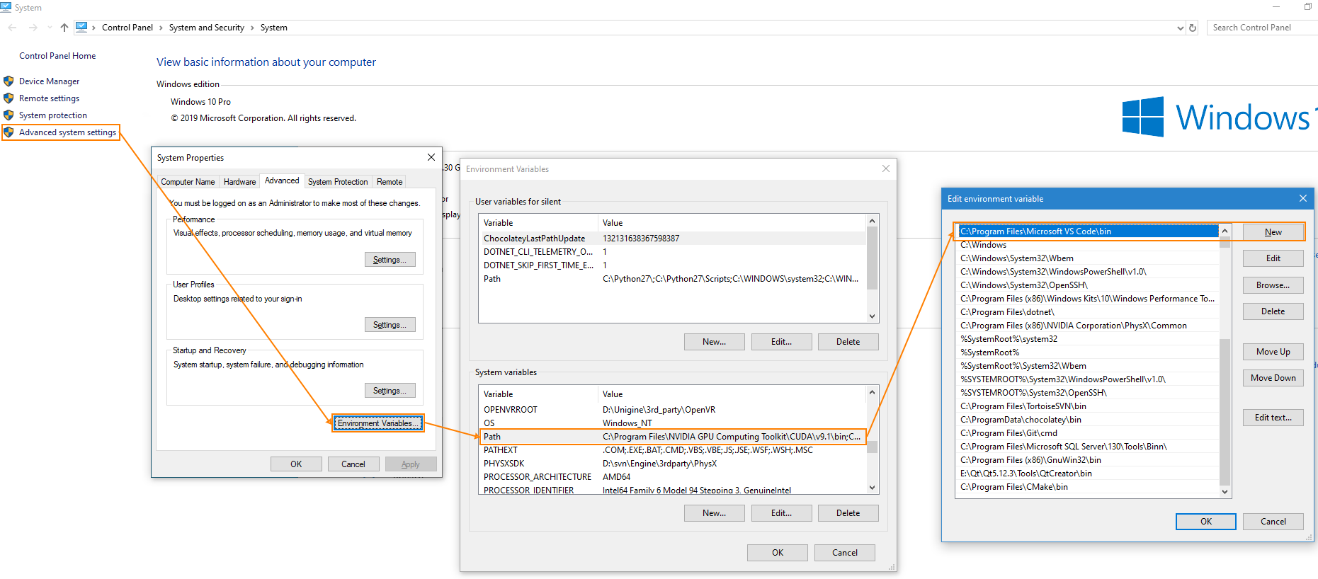

In case IntelliSense cannot be started due to the spawn cmd ENOENT error in the OmniSharp extension, it is recommended to add %WINDIR%\System32 to the PATH variable. Если IntelliSense не может быть запущен из-за ошибки spawn cmd ENOENT в расширении OmniSharp, рекомендуется добавить %WINDIR%\System32 к переменной PATH.
Editing the PATH variable on Windows 10 Редактирование переменной PATH в Windows 10

In case a single source file of a C# component is opened in VS Code when double-clicking it in UnigineEditor, it is recommended to make sure the path to the VS Code bin (%VSCODE_INSTALLATION_FOLDER%\bin) folder is added to the %PATH% environment variable, for example, as follows: C:\Program Files\Microsoft VS Code\bin. В случае, если один исходный файл компонента C # открывается в VS Code при двойном щелчке по нему в UnigineEditor, рекомендуется убедиться, что путь к папке bin (%VSCODE_INSTALLATION_FOLDER%\bin) VS Code добавлен в переменную среды %PATH% , например, так: C:\Program Files\Microsoft VS Code\bin.
For Windows, it is also recommended to restart the PC to have the %PATH% variable updated. Для Windows также рекомендуется перезагрузить компьютер, чтобы обновить переменную %PATH%.
