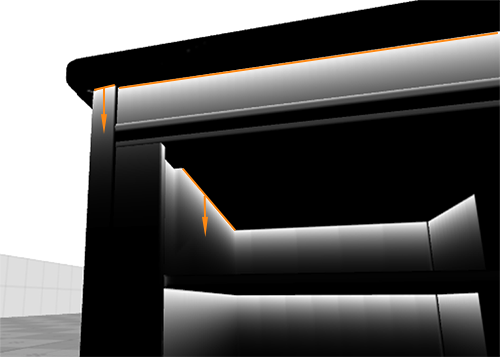

Leaks tool is used for procedural painting of a leaks mask: a projection of screen space leaks calculated from the current camera position is written into the texture. The leaks mask is a black and white texture (similar to the ambient occlusion texture) that stores gradients directed along the gravity vector. For example, a convex detail on a wall will produce the downward gradient. Инструмент Leaks используется для процедурного рисования маски потеков: в текстуру записывается проекция потеков в экранном пространстве, рассчитанная с учетом текущего положения камеры. Маска потеков представляет собой черно-белую текстуру (аналогичную текстуре Ambient Occlusion), которая сохраняет градиенты, направленные вдоль вектора силы тяжести. Например, выпуклая деталь на стене создаст нисходящий градиент.
The Leaks tool is used for painting leaks on complex 3D models, especially on surfaces aligned at an angle to other surfaces, and other places where the leaks may occur. For example:Инструмент Leaks используется для рисования потеков на сложных 3D-моделях, особенно на поверхностях, имеющим наклон относительно других поверхностей, а также в других местах, где могут возникнуть потеки. Например:
The arrows show direction of the gradient.Стрелками показаны направление градиента.

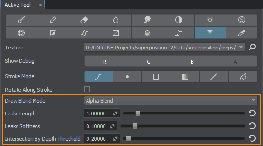

Settings
Настройки#
Draw Blend Mode Sets a blending mode used for painting. For more details, see the Brush tool settings.Задает режим наложения, используемый для рисования. Для получения более подробной информации см. Настройки инструмента Brush (Кисть).
Leaks Length Length of the painted leaks.Длина потеков.
Leaks Softness Softness of the painted leaks.Мягкость потеков.
Intersection By Depth Threshold Depth threshold (in units) limits the leaks effect in areas where information cannot be obtained. The higher the value, the less pronounced the effect is.Порог глубины (в единицах) ограничивает эффект потеков в областях, где информация не может быть получена. Чем выше значение, тем менее выражен эффект.
