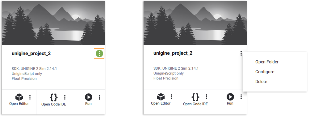

To allow VCSIntegration Plugin to track changes on the assets via UnigineEditor, you should configure your project as follows:Чтобы плагин VCSIntegration мог отслеживать изменения в ассетах через UnigineEditor, вы должны настроить свой проект следующим образом:
  1. Find your project in the UNIGINE SDK Browser and select Other Actions -> Configure.
    Найдите свой проект в браузере UNIGINE SDK и выберите Other Actions -> Configure.

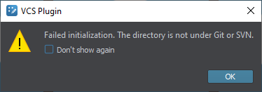

  4. Ensure the version control system (SVN, Git) manages your project. Otherwise, an error message will appear when launching UnigineEditor.Убедитесь, что вашим проектом управляет система контроля версий (SVN, Git). В противном случае при запуске UnigineEditor появится сообщение об ошибке.

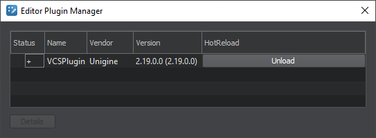

  1. Select Windows -> Editor Plugin Manager in the Menu Bar.Выберите Windows -> Editor Plugin Manager в строке меню.
  2. Find VCSIntegration Plugin in the list and click Unload.Найдите в списке плагин VCSIntegration и нажмите Unload.
After that, the plugin will be disabled until the Editor is restarted or the Load button is clicked.После этого плагин будет отключен до тех пор, пока не будет перезапущен редактор или не будет нажата кнопка Load.
