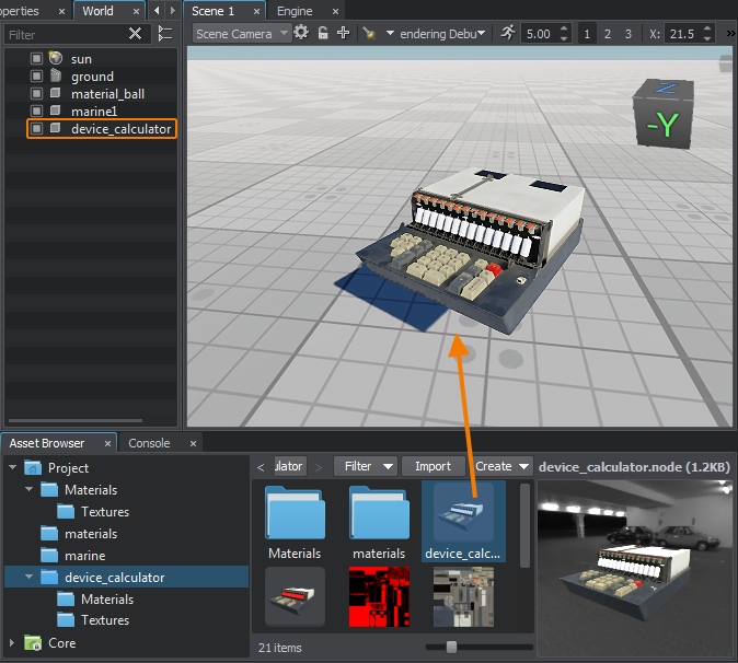

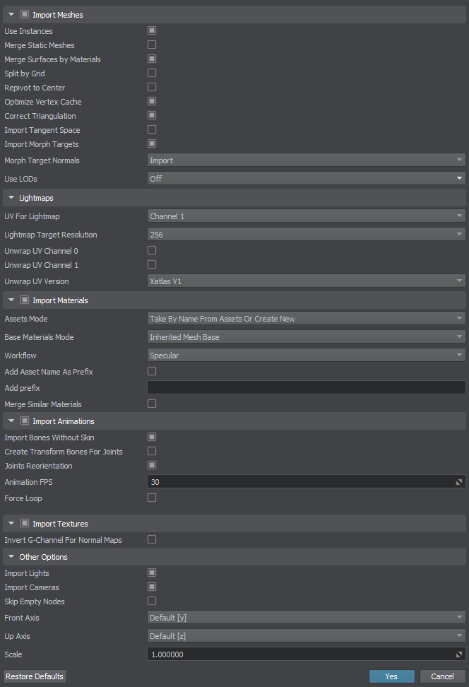

When you import an FBX asset (just like importing any other asset), the import settings window appears:При импорте ассета FBX (как и любого другого ассета ), появится окно настроек импорта:
To simplify sequential import of multiple similar assets, Asset Browser remembers previous asset import settings and offers to use them by default. To reset import settings to system defaults use the Restore Defaults button.Чтобы упростить последовательный импорт нескольких похожих ресурсов, Asset Browser запоминает предыдущие настройки импорта ресурсов и предлагает использовать их по умолчанию. Чтобы сбросить настройки импорта до системных значений по умолчанию, используйте кнопку Restore Defaults.
The list of available import options covers all components that can be imported from an FBX scene and includes the following:Список доступных параметров импорта охватывает все компоненты, которые можно импортировать из сцены FBX, и включает следующее:
Mesh Import Options
Параметры импорта геометрии#
Import Meshes Import geometry meshes from the file.Импорт геометрии (мешей) из файла.
Use Instances Imports FBX with mesh instances. When enabled, a single mesh is imported instead of several identical ones. If you add such FBX to the scene, all meshes in the World Hierarchy will refer to the single mesh stored inside the imported FBX container.Импорт FBX с экземплярами меша. При включении импортируется один меш вместо нескольких идентичных. Если вы добавите такой FBX в сцену, все меши в Мировой иерархии будут ссылаться на один меш, хранящийся внутри импортированного контейнера FBX.
Merge Static Meshes Merges all of the children static meshes into a single one (named after the parent mesh). All surfaces of all meshes surfaces will be copied and shown in the Surfaces hierarchy.Объединяет все дочерние статические меши в один (названную по имени родительского меша). Все поверхности всех поверхностей мешей будут скопированы и показаны в иерархии Surfaces.
Merge Surfaces by Materials Enables merging surfaces that have the same materials.Позволяет объединять поверхности с одинаковыми материалами.
Split by Grid
Enables splitting of imported meshes. Too large models having sizes, that exceed 10000 units may have various artefacts (jitter, etc.) associated with positioning errors. You can eliminate such artefacts by splitting your mesh into multiple separate meshes. To do so, just enable this option and set the size of the grid cell (see the Grid Size parameter below) to be used for mesh splitting.Включает разделение импортированных мешей. Слишком большие модели, имеющие размеры, превышающие 10000 единиц, могут иметь различные артефакты (дрожание и т.д.), Связанные с ошибками позиционирования. Вы можете устранить такие артефакты, разделив ваш меш на несколько отдельных. Для этого просто включите эту опцию и установите размер ячейки сетки (см. Параметр Grid Size ниже), который будет использоваться для разделения меша.
This option does not split surfaces.Эта опция не разделяет поверхности.
Grid Size Size of the grid cell to split imported meshes, in units.Размер ячейки сетки для разделения импортированных мешей в единицах.
Repivot to Center Places a pivot of generated mesh to its center. Can be used for meshes having their geometry located too far from their pivot, as this may lead to various artefacts (jitter, etc.) associated with positioning errors.Помещает ось созданного меша в ее центр. Может использоваться для мешей, геометрия которых расположена слишком далеко от точки поворота, так как это может привести к различным артефактам (дрожание и т.д.), связанным с ошибками позиционирования.
Optimize Vertex Cache Enables vertex cache optimization. This option reorders an indexed triangle list to improve vertex cache utilization at runtime. It can be turned off to accelerate saving process; however, it should always be turned on if saving the final version.Включает оптимизацию кэша вершин. Эта опция переупорядочивает список проиндексированных треугольников для улучшения использования кэша вершин во время выполнения. Его можно отключить, чтобы ускорить процесс сохранения; однако его всегда следует включать при сохранении окончательной версии.
Correct Triangulation
Enables correct triangulation of meshes, NURBS and patches.Обеспечивает правильную триангуляцию мешей, NURBS и патчей.
Disabling this option decreases import time, but may lead to triangulation errors resulting in incorrect geometry.Отключение этой опции сокращает время импорта, но может привести к ошибкам триангуляции, приводящим к неправильной геометрии.
Import Tangent Space
Imports built-in tangent space data instead of recalculating it.Импортирует встроенные данные касательного пространства вместо их пересчета.
If the option is checked, but an FBX asset has no tangent space, it will be calculated with orientation for the right-handed coordinate system.Если опция отмечена, но ассет FBX не имеет касательного пространства, он будет рассчитан с ориентацией для правой системы координат.
Import Morph Targets Enables importing morph targets from the file.Позволяет импортировать morph targets из файла.
Morph Target Normals
The morph target import parameter that defines how the normals of the morph target are imported. Three modes are available:Параметр импорта morph target, который определяет способ импорта нормалей morph target. Доступны три режима:
  • None — morph targets normals are the same as in the base mesh.None — нормали morph target такие же, как и у базового меша.
  • Import — morph targets normals are imported with the 3D asset.Import — нормали morph target импортируются из 3D-ассета.
  • Recalculate — morph targets normals are recalculated using the specified Morph Target Normals Angle in the range [0, 180]. With the maximum value of 180, all edges become smoothed out. The minimum value of 0 makes the edges sharp.Recalculate — нормали morph target пересчитываются с использованием заданного угла Morph Target Normals Angle в диапазоне [0, 180]. При максимальном значении 180 все края сглаживаются. Минимальное значение 0 делает края резко очерченными.

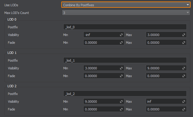

Use LODs Defines if Levels of Detail (LODs) are to be used for the imported model, as well as the LOD creation and configuration mode.Определяет должно ли использоваться автоматическое создание уровней детализации (LOD) для импортируемой модели, а также режим создания и настройки LOD-ов.
Levels of Detail
Уровни детализации#

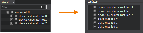

To create several variations of one object with different level of detail (LODs) you should have them as separate surfaces of the object. This will allow you to reduce the number of nodes in the hierarchy and simplify the settings of the LODs visibility.Для создания нескольких вариаций одного объекта с разной степенью детализации ( LODs ) они должны быть представлены в виде отдельных поверхностей объекта. Это позволит вам уменьшить количество узлов в иерархии и упростить настройки видимости LOD.
UNIGINE provides automatic assignment and configuration of Levels of Detail based on the name postfixes, enabling you to create and export different meshes for different LODs of your model in a single FBX file. When naming these meshes, you should add a postfix to specify the LOD each mesh represents. You can also specify visibility and fade distances for each LOD of your model at the importing stage, saving time, as you don't have to adjust these settings for the surfaces on the scene - choose Combine by Postfixes in the Use LODs dropdown.UNIGINE обеспечивает автоматическое назначение и настройку уровней детализации на основе постфиксов имени, что позволяет создавать и экспортировать разные сетки для разных уровней детализации вашей модели в одном файле FBX. При именовании этих мешей вы должны добавить постфикс, чтобы указать уровень детализации, который представляет каждый меш. Вы также можете указать расстояние видимости и затухания для каждого уровня детализации вашей модели на этапе импорта, сэкономив время, так как вам не нужно настраивать эти параметры для поверхностей на сцене — выберите Combine by Postfixes в раскрывающемся списке Use LODs.
See the video tutorial on how to configure LODs for more details.Смотрите видеоурок "Как настроить лоды" для получения более подробной информации.
You can also enable the Merge Static Meshes option for more optimization.Вы также можете включить опцию Merge Static Meshes для большей оптимизации.
  1. The morph target import parameter that defines how the normals of the morph target are imported. Three modes are available:Выберите Combine by Postfixes в раскрывающемся списке Use LODs.
    This will show additional LODs settings:Это покажет дополнительные настройки LOD:
    Max LODs Count Number of Levels of Detail.Количество уровней детализации.
    Postfix Postfix added to the surface name to disambiguate the current LOD from other surfaces.Постфикс, добавляемый к названию поверхности для однозначного различения текущего LOD-а от других поверхностей.
    Min Visibility
    The minimum distance on which this LOD is visible in camera local axes.Минимальное расстояние, на котором этот LOD виден в локальных осях камеры.
    -inf — the LOD is visible by default.-inf — LOD виден по умолчанию.
    Max Visibility
    The maximum distance on which this LOD is visible in camera local axes.Максимальное расстояние, на котором этот LOD виден в локальных осях камеры.
    inf — the LOD is visible by default.inf — LOD виден по умолчанию.
    Min Fade
    Over this distance, the surface fades in until it is completely visible. Along this distance the engine automatically interpolates the level of detail from completely invisible to completely opaque. Fading-in starts when the camera has reached the minimum distance of surface visibility and is in the full visibility range.На этом расстоянии поверхность постепенно исчезает, пока не становится полностью видимой. Вдоль этого расстояния движок автоматически интерполирует уровень детализации от полностью невидимого до полностью непрозрачного. Затухание начинается, когда камера достигает минимального расстояния видимости поверхности и находится в полном диапазоне видимости.
    Max Fade
    Over this distance, the surface fades out until it is completely invisible. Fading out starts when the camera has reached the maximum distance of surface visibility and is out of the full visibility range.На этом расстоянии поверхность постепенно исчезает, пока не становится полностью невидимой. Затухание начинается, когда камера достигает максимального расстояния видимости поверхности и выходит за пределы полного диапазона видимости.

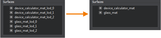

  2. Select the number of LODs that are stored in the FBX container.Выберите количество LOD, которые хранятся в контейнере FBX.
  3. For each LOD, define a postfix that will be used to group objects in an FBX file into a corresponding LOD.Для каждого LOD определите постфикс, который будет использоваться для группировки объектов в файле FBX в соответствующий LOD.
    The postfix must be the same as the one used when creating objects in a 3D editor.Постфикс должен быть таким же, как тот, который используется при создании объектов в 3D-редакторе.
    The names of generated surfaces will be as follows: material_name + LOD_postfix.Имена сгенерированных поверхностей будут следующими: material_name + LOD_postfix.
  4. Specify the minimum and maximum visibility and fade distances for each LOD.Укажите минимальное расстояние видимости для каждого LOD. Максимальное расстояние видимости каждого LOD равно минимальному расстоянию видимости следующего LOD. Максимальное расстояние видимости последнего LOD равно inf.
Automatic Generation of LODs
Автоматическая генерация LOD#

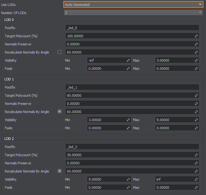

Automatic LOD Generation feature based on the meshoptimizer library will help in case you only have a high-poly model, saving you a lot of time on preparing levels of detail manually.Функция автоматической генерации LOD на основе библиотеки meshoptimizer поможет, если у вас есть только высокополигональная модель, сэкономив вам много времени на подготовку уровней детализации вручную.
To use the feature choose Auto-Generated in the Use LODs dropdown and configure the settings listed below - the Engine will do the rest, generating all LODs automatically based on your configuration.Чтобы использовать эту функцию, выберите Auto-Generated в раскрывающемся списке Use LODs и настройте параметры, перечисленные ниже. Движок сделает все остальное, автоматически сгенерировав все LODы на основе вашей конфигурации.
Number Of LODs Number of Levels of Detail.Количество уровней детализации.
Postfix Postfix added to the surface name to disambiguate the current LOD from other surfaces.Maximum number of vertices per meshПостфикс, добавляемый к названию поверхности для однозначного различения текущего уровня детализации (LOD) от других поверхностей.
Target Polycount
Desired degree of geometry simplification for each LOD (target geometry complexity percentage from the initial number of polygons).Желаемая степень упрощения геометрии для каждого LOD (сложность геометрии в процентах от изначального количества полигонов).
Please keep in mind that this is only a target value, that in some cases may be unreachable for the mesh simplifier. In case any artefacts with the topology of the simplified meshes occur, try increasing this value.Пожалуйста, имейте в виду, что это только целевое значение, которое в некоторых случаях может быть недостижимо для упростителя сетки. В случае возникновения каких-либо артефактов с топологией упрощенных сеток, попробуйте увеличить это значение.
Normals Preserve This parameter indicates the impact of normals on mesh topology simplification. Higher values increase the influence of normals, by the value of 0 normals are ignored. Avoid setting too high values as this may restrict simplifier too much and simplification will fail (as normals may differ significantly). Default setting is suitable for most cases.Этот параметр указывает влияние нормалей на упрощение топологии сетки. Более высокие значения увеличивают влияние нормалей, при значении 0 нормали игнорируются. Избегайте установки слишком высоких значений, так как это может слишком ограничить упрощение, и упрощение не удастся (поскольку нормали могут значительно отличаться). Настройка по умолчанию подходит для большинства случаев.
Recalculate Normals by Angle Enables recalculation of normals in the process of mesh simplification based on the specified angle threshold. If an angle between the normals to adjacent polygons exceeds this value, normals will be recalculated between them to smoothen the look of the geometry and get rid of possible shading issues.Включает пересчет нормалей в процессе упрощения сетки на основе заданного порога угла. Если угол между нормалями к соседним полигонам превышает это значение, нормали между ними будут пересчитаны, чтобы сгладить внешний вид геометрии и избавиться от возможных проблем с затенением.
Visibility / Fade Distances
See their description above.Смотрите их описание выше.
Lightmaps Options
Параметры карт освещения#
UV For Lightmap UV channel to be used for lightmaps.UV канал, который будет использоваться для карт освещения.
Lightmap Target Resolution Resolution of lightmap texture.Разрешение текстуры карты освещения.
Unwrap UV Channel 0 Enables automatic unwrapping for UV Channel 0.Включает автоматическое развертывание для UV Канал 0.
Unwrap UV Channel 1 Enables automatic unwrapping for UV Channel 1.Включает автоматическое развертывание для UV Канал 1.
Unwrap UV Version
Approach to generating UV atlases:Метод генерации UV-атласов:
  • Xatlas V0 — basic unwrapping (for backward compatibility)Xatlas V0 — базовая развертка (для обратной совместимости)
  • Xatlas V1 — improved unwrappingXatlas V1 — улучшенная развертка
Внимание
Changing this setting during reimport may result in the lightmap being lost.Изменение этого параметра при повторном импорте может привести к потере карты освещения.
Hierarchy Options
Параметры иерархии#

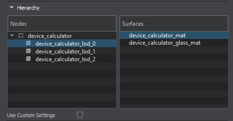

This auxiliary section is available in the Parameters window when selecting an imported FBX asset in the Asset Browser. It enables you to preview the content of the FBX asset according to the current Mesh Import Options.Этот вспомогательный раздел доступен в окне Parameters при выборе импортированного ассета FBX в браузере ассетов. Это позволяет вам предварительно просмотреть содержимое ассета FBX в соответствии с текущим Параметры импорта геометрии .
Nodes List of nodes obtained from the FBX asset.Список узлов, полученных из ассета FBX.
Surfaces List of surfaces of the selected node.Список поверхностей выбранного узла.
Use Custom Settings Enables custom Lightmaps options for the selected surface(s).Включает индивидуальные параметры карт освещения для выбранной поверхности (ей).
Material Import Options
Параметры импорта материалов#
Import Materials Enables importing materials from the file.Позволяет импортировать материалы из файла.
Assets Mode
Enables to choose whether to use existing materials or to overwrite them with the ones imported. Available options:Позволяет выбрать, использовать ли существующие материалы или заменить их импортированными. Доступные варианты:
  • Take By Name From Assets Or Create New — use existing materials if available; if there is no material with such name, create a new material.Take By Name From Assets Or Create New — использовать существующие материалы (если есть), если материала с таким именем нет, то создать новый материал.
  • Take By Name From Assets Without Creation — use existing materials with the same name if available; if there is no material with such name, the mesh_base material is assigned. This option allows minimizing creation of unwanted materials when importing a lot of models.Inherited Mesh Basemesh_base is used as the base material. This mode uses the default mesh_base material as the base one for the imported materials.Take By Name From Assets Without Creation — использовать существующие материалы с таким же именем (если есть), если материала с таким именем нет, то назначить материал mesh_base. Эта опция позволяет минимизировать создание ненужных материалов при импорте большого количества моделей.
  • Overwrite Assets — overwrite existing materials (if any).Overwrite Assets — перезаписать существующие материалы (если есть).
Base Materials Mode
Enables to choose the base material for imported materials. Available options:Позволяет выбрать базовый материал для импортируемых материалов. Доступные варианты:
  • Inherited Material Graphs — autoselected graph-based material is used as the base material. This mode finds the most suitable autogenerated graph-based material with the appropriate functionality and inherits the imported materials from it. If such graph-based material isn't found in the project, then it will be autogenerated and used as the base one.Inherited Material Graphs — в качестве базового используется автоматически выбранный графовый материал. В этом режиме подбирается наиболее подходящий сгенерированный графовый материал с нужной функциональностью, от которого будут наследоваться импортируемые материалы. Если такой графовый материал не найден в проекте, он будет создан автоматически и использован как базовый.
    This mode allows to reuse the existing graph-based base materials and avoid the creation of a lot of unique base materials when importing FBX files.Этот режим позволяет повторно использовать существующие графовые базовые материалы и избежать создания множества уникальных базовых материалов при импорте файлов FBX.
  • Unique Material Graphs — autogenerated graph-based material is used as the base material. In this mode all imported material will be inherited from unique autogenerated graph-based materials.Unique Material Graphs — в качестве базового материала используется уникальный автоматически сгенерированный графовый материал. В этом режиме каждый импортируемый материал будет наследоваться от своего собственного уникального графового материала.
  • Take By Name From Assets Without Creation — use existing materials with the same name if available; if there is no material with such name, the mesh_base material is assigned. This option allows minimizing creation of unwanted materials when importing a lot of models.Inherited Mesh Basemesh_base is used as the base material. This mode uses the default mesh_base material as the base one for the imported materials.Inherited Mesh Base — в качестве базового используется mesh_base. В этом режиме все импортируемые материалы наследуются от стандартного базового материала mesh_base.
Workflow
Provides an interface to choose a workflow for the imported physically based materials (if any). Available options:Предоставляет интерфейс для выбора режима для импортируемых физически корректных материалов (при наличии). Доступные варианты:
  • Metalness — uses the new standard of textures (albedo, metalness, roughness).Metalness — использует новый стандарт текстур (альбедо, металличность, шероховатость).
  • Specular — uses the old standard of textures that was used in mesh_base material (diffuse, specular, gloss).Specular — использует старый стандарт текстур, который использовался в материале mesh_base (diffuse, specular, glow).
Add Asset Name as Prefix Enables to add a prefix for imported materials to avoid collision of names.Позволяет добавить префикс для импортируемых материалов, чтобы избежать коллизии имен.
Add Prefix Enabling this option makes the name of each material have the name of the imported FBX asset as a prefix.Включение этой опции заставляет имя каждого материала иметь имя импортированного ассета FBX в качестве префикса.
Merge Similar Materials Enables to merge materials with the same settings, but different names.Позволяет объединять материалы с одинаковыми настройками, но разными именами.
Animation Import Options
Параметры импорта анимации#
Import Animations Enables importing animations from the file.Позволяет импортировать анимацию из файла.
Import Bones Without Skin Enables import of bones that are not attached to the skeleton and do not affect the animation's skin, for example, a weapon held in the character's hands. If disabled, such bone is not imported and bones connected to it, if any, become orphans.Позволяет импортировать кости, которые не прикреплены к скелету и не влияют на skinned анимации, например, оружие, которое держит в руках персонаж. Если этот параметр отключен, такая кость не импортируется, а связанные с ней кости, если они есть, становятся сиротами.
Create Transform Bones for Joints Imports the hierarchy of the joints (bones) for animated FBX assets as a list of World Transform Bones. If this option is disabled, imported animations for a mesh will still work.Импортирует иерархию суставов (костей) для анимированных ресурсов FBX в виде списка World Transform Bones. Если эта опция отключена, импортированные анимации для мешей все равно будет работать.
Joints Reorientation Enables changing orientation of bones for animations and animated geometry. When enabled, all bones will have the same forward axis as the geometry. This simplifies work with animations via code for programmers reducing excessive axis manipulations: if a mesh has +Y as a forward axis, the bones will have +Y as well.Позволяет изменять ориентацию костей для анимации и анимированной геометрии. Если этот параметр включен, все кости будут иметь ту же прямую ось, что и геометрия. Это упрощает работу с анимацией с помощью кода для программистов, сокращая излишние манипуляции с осями: если меш имеет +Y в качестве передней оси, кости также будут иметь +Y.
Animation FPS Number of frames per second of imported animation.Количество кадров в секунду импортированной анимации.

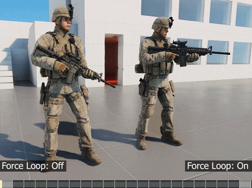

Force Loop
Forced smoothing of looped animation playback.Принудительное сглаживание зацикленного воспроизведения анимации.
Looped Frames Number of frames to be used for smoothing of looped animation playback. The specified number of frames is taken from the beginning and from the end of the animation. If the specified value exceeds the (total_number_of_frames)/2, the latter is used instead.Количество кадров, используемых для сглаживания зацикленного воспроизведения анимации. Указанное количество кадров снимается с начала и с конца анимации. Если указанное значение превышает (total_number_of_frames)/2, вместо него используется последнее.
Texture Import Options
Параметры импорта текстур#
Import Textures Enables importing textures from the file.Позволяет импортировать текстуры из файла.
Invert G-Channel For Normal Maps Inverts the G-channel in normal maps.Инвертирует G-канал в картах нормалей.
Other Import Options
Другие параметры импорта#
Import Lights Imports light sources from an FBX scene.Позволяет импортировать источники света из сцены FBX.
Import Cameras Imports cameras from an FBX scene.Позволяет импортировать камеры из сцены FBX.
Skip Empty Nodes Enables skipping empty nodes. Complex CAD models may contain a lot of empty nodes, resulting in an overloaded world hierarchy. You can enable this option to simplify generated hierarchy by ignoring nodes, that do not contain any useful information.Позволяет пропускать пустые узлы. Сложные CAD модели могут содержать много пустых узлов, что приводит к перегрузке мировой иерархии. Вы можете включить эту опцию, чтобы упростить сгенерированную иерархию, игнорируя узлы, не содержащие никакой полезной информации.
Front Axis Provides an interface to choose an axis to be considered as the forward vector of the World Coordinate System.Предоставляет интерфейс для выбора оси, которая будет рассматриваться как вектор "вперед" мировой системы координат.
Up Axis Provides an interface to choose an axis to be considered as the up vector of the World Coordinate System.Предоставляет интерфейс для выбора оси, которая будет рассматриваться как вектор "вверх" мировой системы координат.
Scale
Geometry scale multiplier.Множитель геометрического масштаба.

To import 3D geometry data contained in an FBX scene, you should enable the Import Meshes option.Чтобы импортировать данные трехмерной геометрии, содержащиеся в сцене FBX, вы должны включить опцию Import Meshes.
Imported geometry (same as any object in the scene) after being added to the world, becomes a node and can be seen in the World Hierarchy window. This node will have the same name as the imported FBX asset and a hierarchy of child nodes representing the hierarchy of static meshes contained in the imported scene. Импортированная геометрия (такая же, как и любой объект в сцене) после добавления в мир становится узел и его можно увидеть в окне World Hierarchy. Этот узел будет иметь то же имя, что и импортированный ассет FBX, и иерархия дочерних узлов, представляющая иерархию статических мешей, содержащихся в импортированной сцене.
You can combine all child objects into a single one by enabling the Merge Static Meshes option. In this case, all surfaces of child meshes will be copied to the single parent mesh and will appear in its Surfaces hierarchy.Вы можете объединить все дочерние объекты в один, включив опцию Merge Static Meshes. В этом случае все поверхности дочерних мешей будут скопированы в единственную родительский меш и появятся в ее иерархии Surfaces.
Surfaces of a single mesh generated instead of separate meshes with device_calculator and glass_mat materials assignedПоверхности одного меша, созданные вместо отдельных мешей с назначенными материалами device_calculator и glass_mat
You can also merge the surfaces having the same material assigned by enabling the Merge Surfaces by Materials option.Вы также можете объединить поверхности с одинаковым материалом, включив опцию Merge Surfaces by Materials.
Surfaces merged by materialsСлитные по материалам поверхности
Different measurement systems can be used in different 3D modelling applications. To adjust the scale of imported geometry, you can use the Scale parameter.В разных приложениях 3D-моделирования можно использовать разные системы измерения. Чтобы настроить масштаб импортированной геометрии, вы можете использовать параметр Scale.
It is also possible to optimize the vertex cache when importing geometry. To do so, use the Optimize Vertex Cache option.Также можно оптимизировать кеш вершин при импорте геометрии. Для этого используйте опцию Optimize Vertex Cache.
The Import Tangent Space option allows importing built-in tangent space data instead of recalculating it.Параметр Import Tangent Space позволяет импортировать встроенные данные tangent space вместо их пересчета.
Материалы#
An FBX container can also store materials assigned to the surfaces of the objects in a 3D editor.Контейнер FBX также может хранить материалы, назначенные поверхностям объектов в 3D-редакторе.
To import materials from an FBX container, you should enable the Import Materials option. In this case, the surfaces of the imported model will have the corresponding materials assigned.Чтобы импортировать материалы из контейнера FBX, вы должны включить опцию Import Materials. В этом случае поверхностям импортированной модели будут назначены соответствующие материалы.
If materials are imported, the material assets are created in the materials subfolder of the folder where the .fbx asset is stored.Если материалы импортируются, материал ресурсы создаются в подпапке materials папки, в которой хранится ассет .fbx.
The following textures will be imported and assigned (if any):Следующие текстуры будут импортированы и назначены (если есть):
  • Diffuse (albedo) texture
  • Normal map или bump map (в UNIGINE требуется преобразование в 2-х канальную карту (RG))
  • Specular texture
  • Light map
The following material parameters will also be imported (if defined):Следующие параметры материалов также будут импортированы (если они определены):
  • Diffuse color
  • Specular color и power
  • Emission color
When the Import Materials option is disabled, all surfaces of the model will have the default mesh_base material assigned. Если опция Import Materials отключена, всем поверхностям модели будет назначен материал по умолчанию mesh_base.
When importing materials, you might have a situation when a material with a given name already exists in the project. You can choose whether to overwrite existing materials (the corresponding assets will be overwritten) or not. For this purpose, the Overwrite Existing Materials option is used. When unchecked, existing materials will be used.При импорте материалов может возникнуть ситуация, когда материал с заданным именем уже существует в проекте. Вы можете выбрать, перезаписывать ли существующие материалы (соответствующие ресурсы будут перезаписаны) или нет. Для этого используется опция Overwrite Existing Materials. Если этот флажок не установлен, будут использоваться существующие материалы.
In case when a source model contains lots of objects with many identical materials that just have different names (often happens when an FBX file was exported from a CAD system), it makes sense to combine such materials into a single one. To do so, you should enable the Merge Similar Materials option.В случае, когда исходная модель содержит множество объектов с множеством идентичных материалов, которые просто имеют разные имена (часто бывает, когда файл FBX был экспортирован из CAD система), такие материалы имеет смысл объединить в единый. Для этого вы должны включить опцию Merge Similar Materials.

To import animations from an FBX container:Чтобы импортировать анимацию из контейнера FBX:
  • Enable the Import Animations option.Включите опцию Import Animations.
  • Specify the number of frames per second for imported animation in the Animation FPS field.Укажите количество кадров в секунду для импортированной анимации в поле Animation FPS.
To import morph targets just enable the Import Morph Targets option. Morph targets will be imported as child nodes.Чтобы импортировать morph targets, просто включите опцию Import Morph Targets. Morph targets будут импортированы как дочерние узлы.
If you have an FBX file containing skeletal animation without any geometry, you can import it to your UNIGINE project via the Import Bones Without Skin and use generated .anim files.Если у вас есть файл FBX, содержащий скелетную анимацию без какой-либо геометрии, вы можете импортировать его в свой проект UNIGINE через Import Bones Without Skin и использовать сгенерированные файлы .anim.

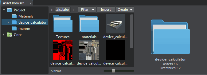

Adding Imported FBX Asset to the World
Добавление импортированного ассета FBX в сцену#
To add a new imported FBX asset to the scene, as any other asset, simply drag it from the Asset Browser to the Viewport window. The corresponding node will be created and displayed in the World Hierarchy window. This node will have the same name as the imported FBX asset and a hierarchy of child nodes representing separate objects contained in the 3D model.Чтобы добавить в сцену новый импортированный ассет FBX, как и любой другой ассет, просто перетащите его из окна Asset Browser в окно Viewport. Соответствующий узел будет создан и отображен в окне World Hierarchy. Этот узел будет иметь то же имя, что и импортированный ассет FBX, и иерархия дочерних узлов, представляющих отдельные объекты, содержащиеся в 3D-модели.
Non-native geometry asset types (fbx, obj, dae, etc.) are containers for meshes. If you double-click such asset in the Asset Browser (or use the right-click Open command), the generated runtime .mesh, .anim and .node files stored in the container asset will be displayed: Нестандартные типы ресурсов геометрии (fbx, obj, dae и т.д.) являются контейнерами для мешей. Если дважды щелкнуть такой ассет в Asset Browser (или использовать команду Open правой кнопкой мыши), сгенерированная среда выполнения Будут отображены файлы .mesh, .anim и .node, хранящиеся в ассете контейнера:
Opening FBX ContainerОткрытие контейнера FBX
