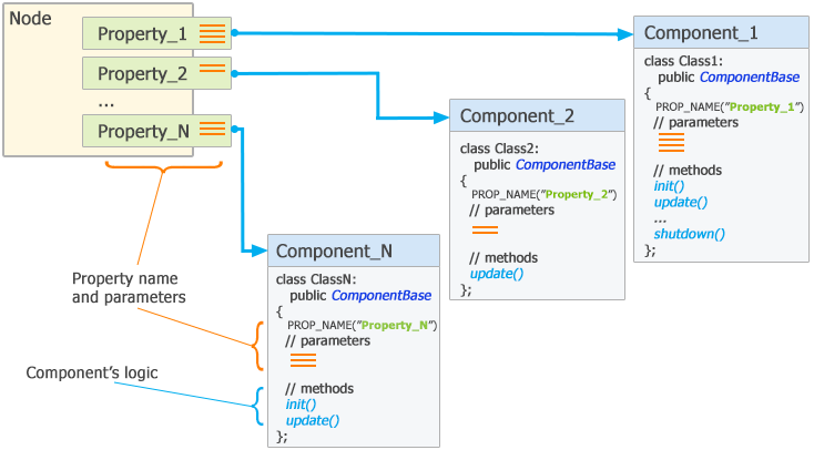

A logic component integrates a node, a C++ class, containing logic implementation (actions to be performed), and a property, defining a set of additional parameters to be used. The list of parameters as well as their types are the same for both the component and the corresponding property. Логический компонент объединяет ноду, класс C++, содержащий логическую реализацию (действия, которые необходимо выполнить), и свойство (property), определяющее набор дополнительных параметров, которые будут использоваться. Параметры и их типы одинаковы как для компонента, так и для соответствующего свойства.
Components assigned to a node via properties Компоненты, назначенные ноде через свойства
