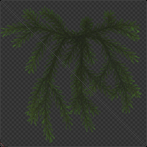

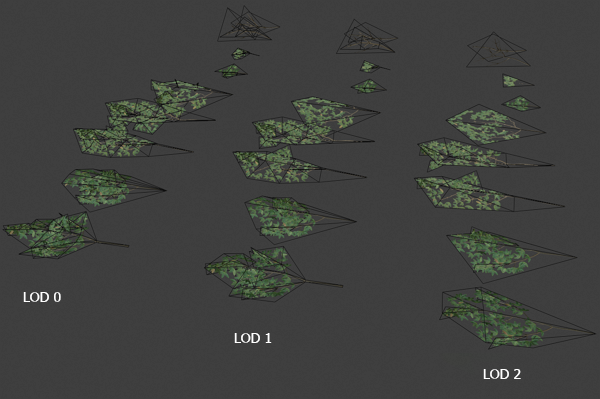

  1. Model several small branches with leaves and bake the models into texture atlases — the obtained textures are going to be your foliage textures. Here are examples of such textures:Создайте несколько небольших веток с листьями и запеките их в текстурные атласы — полученные текстуры будут использоваться в качестве текстур листвы. Вот примеры таких текстур:
  2. Create low-poly meshes that will represent foliage chunks, map UVs for proper texturing. The chunks do not have to be flat, you can experiment with the shape and bend of meshes. It is also important to prepare at least 3 LODs, so make sure to optimize the meshes of LODs to the full extent:Создайте низкополигональные меши, которые будут представлять собой фрагменты листвы, и настройте UV-развертку для корректного наложения текстур. Эти фрагменты не обязательно должны быть плоскими — можно экспериментировать с их формой и изгибом. Важно также подготовить как минимум три уровня детализации (LOD), максимально оптимизируя их геометрию:
    Branches

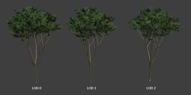

    Foliage LODsLOD-ы для листвы

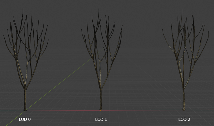

  3. Create the trunk with large branches and levels of detail for it. Prepare and assign necessary textures and materials.Создайте ствол с крупными ветвями и проработайте для него уровни детализации. Подготовьте и назначьте необходимые текстуры и материалы.
    Trunk LODsLOD-ы ствола

  4. Scatter the LODs of foliage chunks over branches of the corresponding trunk LODs forming the tree crown:Распределите LOD-ы фрагментов листвы по ветвям соответствующих LOD-ов ствола, формируя крону дерева:
    LOD-ы дерева

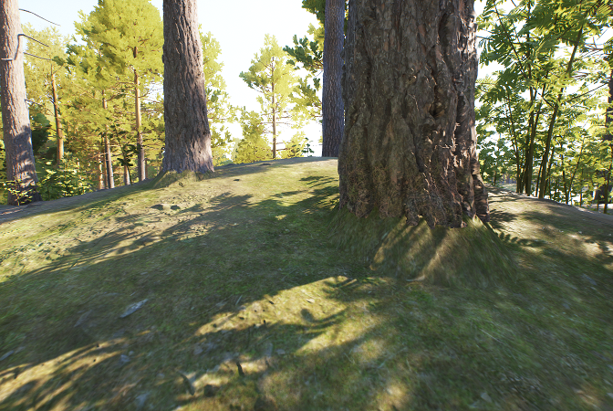

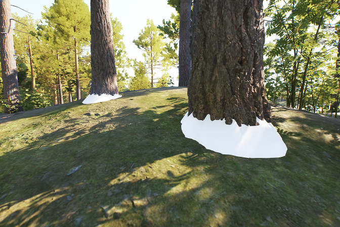

  6. For better blending with terrain, prepare a separate bottom part of the trunk with a new material assigned. You can merge it to the mesh of the highest LOD for convenience:Для более естественного слияния с рельефом подготовьте отдельную нижнюю часть ствола с назначенным на нее новым материалом. Для удобства можно объединить её с самым детализированным мешем:
    Bottom part of the tree for blending with terrain

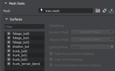

  8. As a result, the model has the following content:В результате модель содержит следующее:
    For convenience, it is recommended to add postfixes to the names of levels of detail that will be used later during import.Для удобства рекомендуется добавлять постфиксы к названиям уровней детализации, которые будут использоваться в дальнейшем при импорте.

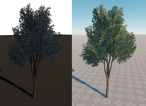

  • Adjusting translucency for the foliage material is necessary for a better look. Increase the Translucent value to permit light to pass through the object.Настройка прозрачности материала листвы необходима для создания реалистичного внешнего вида. Увеличьте значение Translucent, чтобы свет мог проходить сквозь объект.
    You can also enable the use of the Translucent Map in the States tab to specify a single-channel texture that will define parts of the object that aren't translucent (such as branches).Также на вкладке States можно включить использование Translucent Map, чтобы указать одноканальную текстуру, которая будет определять непрозрачные части объекта (например, ветки).
    There is no need to paint fibers and small features of leaves on the Translucent texture if the Normal map is used and defines such surface irregularities.Нет необходимости прорисовывать прожилки и мелкие детали листьев в текстуре Translucent, если используется текстура Normal Map, которая задает такие неровности поверхности.
    Albedo textureТекстура Albedo
    Translucent textureТекстура Translucent
  • Enable the Terrain Lerp flag for the material of the bottom part of the tree to blend your tree with a Terrain in your scene.Включите флаг Terrain Lerp для материала нижней части дерева, чтобы создать плавный переход от ствола к ландшафту сцены.

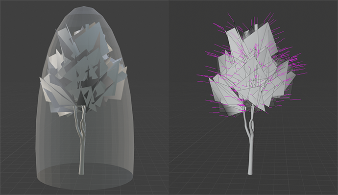

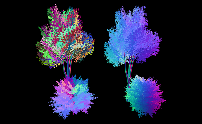

The fact that foliage is composed of flat chunks results in inaccurate shading. To counteract this and hide the flatness of the mesh, adjust vertex normals and improve the way the foliage is shaded.Так как листва состоит из плоских фрагментов, это приводит к неточностям в затенении. Чтобы улучшить затенение листвы и скрыть то, что меш плоский, отрегулируйте нормали вершин.
The following solutions are possible:Возможные решения:
  • Enable the Normals Rotated To Camera option so all surface normals will be oriented towards the camera, ignoring the geometry normals. This feature checks out as a quick solution, although it makes all polygons shaded the same way.Включите опцию Normals Rotated To Camera, чтобы все нормали поверхности были ориентированы на камеру, игнорируя нормали геометрии. Это быстрый способ исправления проблемы, но он делает освещение всех полигонов одинаковым.
  • Edit vertex normals manually in your modeling software. Transfer vertex normals from a boundary cage to make the foliage look like a smooth and dense tree crown.Отредактируйте нормали вершин вручную в вашем 3D-редакторе. Перенесите нормали вершин с ограничивающей оболочки, чтобы крона выглядела гладкой и плотной.
    It is recommended to use a dome-like boundary cage with the sides elongated to the ground to avoid shading errors on lower polygons.Рекомендуется использовать куполообразную ограничивающую оболочку, вытянутую вниз, чтобы избежать ошибок затенения на нижних полигонах.
    Transferring normals from a boundary cage
    Transferring normals from a boundary cageПеренос нормалей с ограничивающей оболочки
    As a result, the flatness of foliage geometry is less evident (on the right):В результате станет менее заметно то, что геометрия листвы плоская (справа):

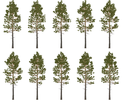

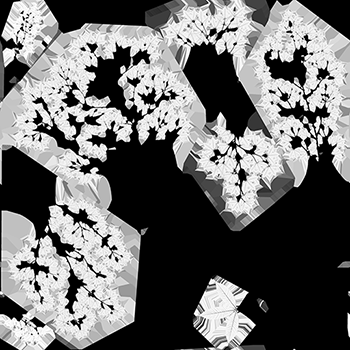

  • By default, MIP maps for a texture are generated automatically on import using the Box filtering that may provide too blurred results. Consider switching to the Point filtering type to get sharper MIP maps.По умолчанию MIP-карты для текстуры генерируются автоматически при импорте с использованием Box-фильтрации, которая может слишком размыть текстуру. Попробуйте переключить тип фильтрации на Point, чтобы получить более четкие MIP-карты.
  • You can also prepare custom MIP maps in third-party software. For example, here is a comparison between MIP maps generated using the Box filtering and the sharper Kaiser filtering:Вы также можете подготовить пользовательские MIP-карты в стороннем программном обеспечении. Например, вот сравнение MIP-карт, созданных с использованием фильтрации Box и более четкой фильтрации Kaiser:
    To import a texture with custom MIP-levels, use the Combine option for a texture with laid out MIP-levels or save them to a .texture format and import the texture with the Unchanged option enabled.Для импорта текстуры с пользовательскими MIP-уровнями, используйте опцию Combine, если уровни разложены в файле, или сохраните их в формате .texture и импортируйте текстуру с включенной опцией Unchanged.

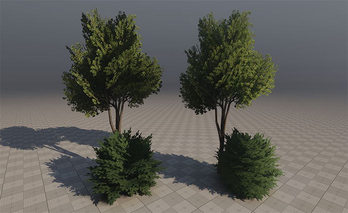

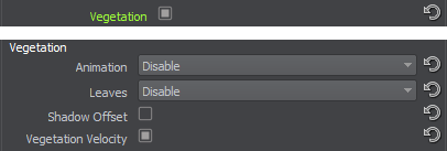

Enable the Vegetation state to activate a set of animation-related parameters.Включите состояние Vegetation, чтобы активировать набор параметров, связанных с анимацией.
Настройки растительности
Vegetation animation consists of Stem and Leaves animation. To enable both of them, set Animation to the Default or Field option.Анимация растительности состоит из анимации ствола и листьев. Чтобы включить обе эти настройки, установите для параметра Animation значение Default или Field.

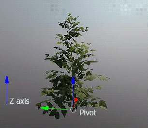

Stem animation applies vertex movement based on spatial 3D noise to simulate bending of the plant's trunk or stem caused by wind. The mesh's pivot point is considered fixed, and the further the vertex is along the Z axis, the stronger movement is applied to it.Анимация ствола применяет перемещение вершин на основе пространственного 3D-шума, чтобы имитировать то, как ствол дерева гнется от ветра. Pivot меша считается фиксированной точкой, и чем дальше по оси Z от нее находится вершина, тем дальше она отклоняется.
Thus, it is necessary to place the pivot point at the correct position (usually, it is the bottommost point of the stem) and orient the model, so the Z axis goes upwards.Таким образом, необходимо правильно расположить Pivot (обычно это самая нижняя точка ствола) и выставить модель так, чтобы ось Z была направлена вверх.

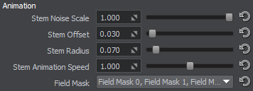

A set of Parameters controls the animation.Набор параметров, которые управляют анимацией.
Параметры анимации
Please note that all surfaces of the plant must have identical stem animation parameters in order to synchronize their movement.Обратите внимание, что все поверхности растения должны иметь одинаковые параметры анимации ствола, чтобы их движение было синхронизированным.
Различные параметры анимации ствола приводят к несинхронному движению частей дерева
Different stem animation parameters result in not synchronized parts of the treeРазличные параметры анимации ствола приводят к несинхронному движению частей дерева

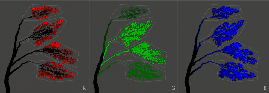

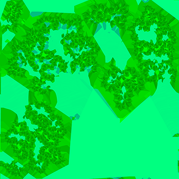

This recommended approach providing the best control over foliage implies that leaves are rendered as polygons, and vertex colors are used for animation.Это рекомендуемый подход, обеспечивающий максимальный контроль над листвой: листья визуализируются как полигоны, а цвета вершин используются для анимации.

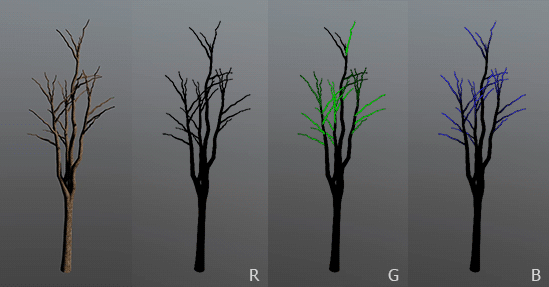

Vegetation movements are defined by RGB channels of vertex colors as follows:Движения растительности определяются RGB-каналами цветов вершин следующим образом:
Red channel is used for animation of smaller or peripheral parts of vegetation (leaves). Bright parts are animated, and dark parts are stiff.Красный канал используется для анимации более мелких или периферийных частей растительности (листьев). Яркие части анимированы, а темные — неподвижны.
Green channel is used to define the movement order for branches in order to desynchronize them. The movement sequence starts from the brightest element to the darkest.Зеленый канал задает порядок движения ветвей с целью их десинхронизации. Последовательность движений начинается от самого светлого элемента к самому темному.
Blue channel is used to define which parts of branches can be bent. Brighter parts indicate bendable portions, and darker parts — stiff portions.Синий канал определяет, какие части ветвей могут сгибаться. Более светлые части обозначают гнущиеся участки, а более темные участки   —   жесткие.

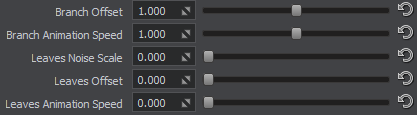

The animation parameters control vertices movement:Параметры анимации управляют движением вершин:
It is also a regular practice to animate branches using this technique even if they are attached to the trunk:Этот подход, как правило, используется для анимации ветвей, даже если они прикреплены к стволу:
The Green and Blue channels define the movement of vertices; the Red channel is not used for branchesЗеленый и синий каналы определяют движение вершин; Красный канал для веток не используется
At that, related surfaces must have the same vertex colors on adjacent vertices and identical animation parameters in order to synchronize their movement:При этом связанные поверхности должны иметь одинаковые цвета вершин на соседних вершинах и одинаковые параметры анимации, чтобы их движение было синхронизированным:
The colors of adjacent vertices of the trunk and foliage are the same, so the geometry stays connected when animatedЦвета смежных вершин ствола и листвы совпадают, поэтому при анимации геометрия остается связанной
Geometry Vertex Color Based leaves animationАнимация геометрии листьев на основе цвета вершин

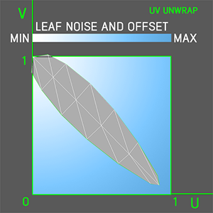

Geometry UV-based
На основе UV-развертки#
This is a rather legacy approach when leaves are rendered as standard polygons. It requires the UV Channel 2 to be defined for the mesh.Это довольно устаревший подход, когда листья визуализируются как стандартные полигоны. Этот подход требует, чтобы для меша был определен 2-й канал UV-развертки.
Geometry UV-based animationАнимация геометрии на основе UV-развертки
UV Channel 2: the stiffest vertices are in the top left corner2-й канал UV-развертки: самые жесткие вершины находятся в левом верхнем углу
Animation uses UV channel 2 of an object as follows: in the UV grid, [0,1] is the pivot point for the object's movements and the stiffest part of the object, and towards [1,0], the object becomes more flexible.Анимация использует 2-й канал UV-развертки объекта следующим образом: в UV-развертке [0,1] — pivot для движений объекта и самая жесткая часть объекта, а ближе к [1,0] объект становится более гибким.
Control the vertices movement via the same Animation Parameters.Настройка движения вершин осуществляется через те же параметры анимации.

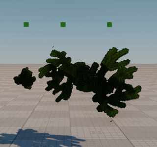

Billboard is the most performance-friendly way of animating distant vegetation: all quads are rendered as billboards that always face the camera; the UV Channel 2 defines the size and movement of polygons. Hence, the foliage mesh should contain only quad polygons for leaves.Billboard (билборд) — наиболее удобный способ анимации удаленной растительности: все четырехугольники визуализируются как билборды, которые всегда смотрят в камеру; 2-й канал UV-развертки определяет размер и движение полигонов. Следовательно, листья в меше листвы должны быть представлены только четырехугольниками.
A billboards-based bushКуст на основе билбордов
The mesh of the bushМеш куста
Animation uses UV channel 2 of an object as follows: in the UV grid, [0,1] is the pivot point for the billboard's movements, and the billboard's size can be changed by scaling the polygon in the UV channel.Анимация использует 2-й канал UV-развертки объекта следующим образом: в UV-сетке [0,1] является pivot-ом для движения билборда, а размер билборда можно изменить, масштабируя полигон в UV-канале.
UV Channel 11-й канал UV-развертки
UV Channel 22-й канал UV-развертки
Mesh (above) and the result (below)Меш (вверху) и результат (внизу)
Control the polygons movement via the same Animation Parameters.Настройка движения полигонов осуществляется через те же параметры анимации.

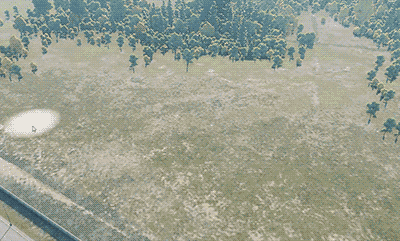

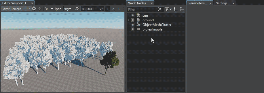

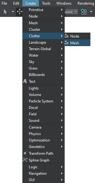

To randomly scatter a significant number of identical meshes across the terrain, Mesh Clutter is used. Mesh Clutter scatters objects procedurally and renders only those objects which are in the viewing frustum. The typical workflow is as follows:Для случайной расстановки большого количества одинаковых мешей по местности используется Mesh Clutter. Mesh Clutter процедурно распределяет объекты и отображает только те объекты, которые находятся в области видимости. Типичный алгоритм выглядит следующим образом:

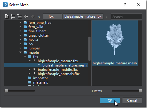

  1. Click Create -> Clutter -> Mesh and specify the .mesh asset to be used as the source mesh for the Mesh Clutter. Click within the viewport to place the new node in the world.Нажмите Create -> Clutter -> Mesh и укажите ассет с расширением .mesh, который будет использоваться в качестве исходного меша для Mesh Clutter. Щелкните внутри вьюпорта, чтобы разместить новый ноду в мире.
    .fbx assets are containers for .mesh assets, right-click on the asset and choose Open or double-click on it to access its content.Ассеты .fbx являются контейнерами для ассетов .mesh — щелкните правой кнопкой мыши ассет и выберите Open или дважды щелкните его, чтобы получить доступ к его содержимому.
  2. If you already have a configured tree in your world, you can copy all materials and parameters from surfaces of the configured tree and paste them sequentially or by surface names to Mesh Clutter.Если у вас в мире уже есть настроенное дерево, можно скопировать все материалы и параметры с поверхностей настроенного дерева и вставить их в Mesh Clutter последовательно или по именам поверхностей.
  3. Place the node in the scene and set the Size to cover the whole playable area.Поместите ноду в сцену и установите Size, который покроет всю игровую область.
    The operation of Mesh Clutter objects is float-based, so it is not recommended to use Sizes bigger than 10000 units lengthwise and widthwise. If you need to fill areas beyond this limit, you will need to manually split the single Mesh Clutter object into a grid of several clutters.Работа объектов Mesh Clutter основана на числах с плавающей запятой, поэтому не рекомендуется использовать размеры, превышающие 10000 по длине и ширине. Если вам нужно заполнить области большего размера, нужно будет вручную разделить один объект Mesh Clutter на сетку из нескольких клаттеров.
    Sandworm Tool does the slicing automatically when generating terrain. Инструмент Sandworm автоматически выполняет разбиение при генерации ландшафта.

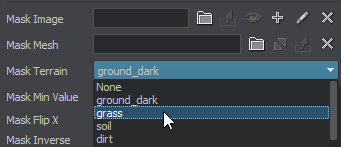

  4. Adjust the scattering parameters: set the desired Density in meshes per square unit; diversify the appearance of the forest by randomizing the Scale, Offset, and Rotation parameters.Настройте параметры расстановки: установите нужную плотность в количестве мешей на квадратный юнит; разнообразьте внешний вид леса, рандомизируя параметры масштаба, смещения и поворота.
  5. Make the clutter object child to the terrain and enable the Intersection flag to make trees follow the surface.Сделайте объект клаттера дочерним по отношению к ландшафту и включите флаг Intersection, чтобы деревья следовали рельефу поверхности.
    If the Intersection flag is enabled, toggle it off and on to forcefully re-generate the Clutter object.Если флаг Intersection включен, включите и выключите его, чтобы принудительно повторно сгенерировать объект Clutter.

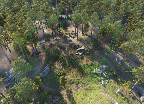

  6. Adjust the Visibility and Fade distances. Given the number of polygons a dense forest may consist of, it is recommended to make Mesh Clutter visible as close as possible and use Impostor objects at a farther distance.Настройте параметры расстояний видимости и плавного исчезновения. Учитывая количество полигонов, которое можно получить в случае густого леса, рекомендуется сделать Mesh Clutter видимым на как можно более коротких расстояниях и использовать объекты Impostor на дальних расстояниях.

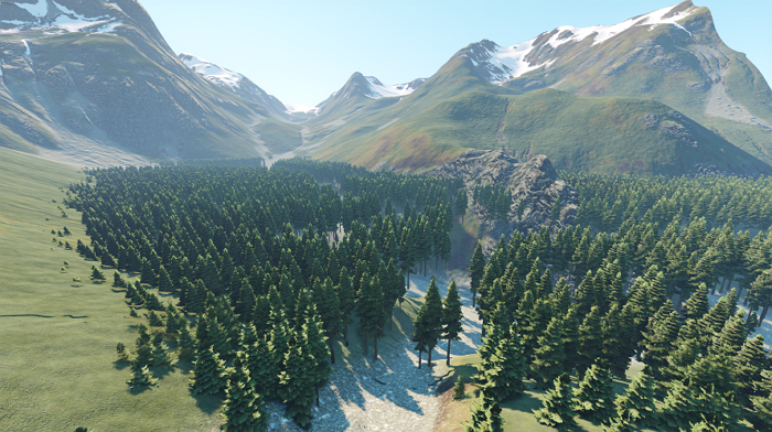

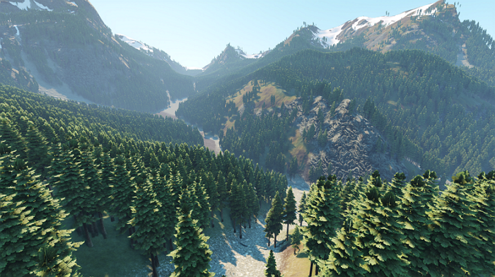

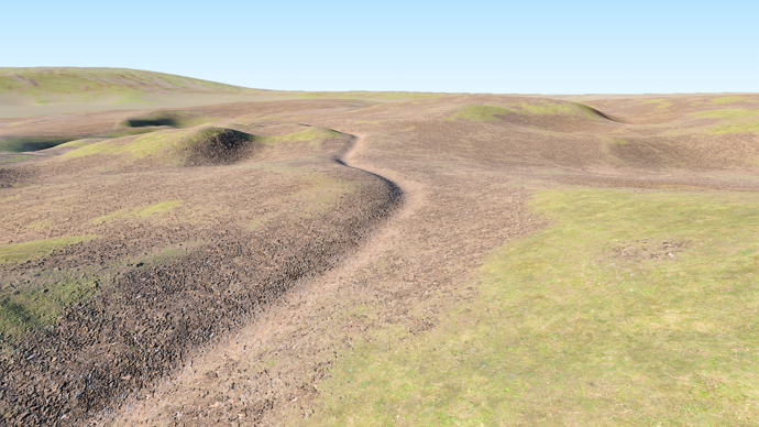

  7. By default, trees are scattered across the whole area. You can mask areas with vegetation via the following approaches:По умолчанию деревья распределяются по всей территории. Однако можно ограничить зоны растительности несколькими способами:

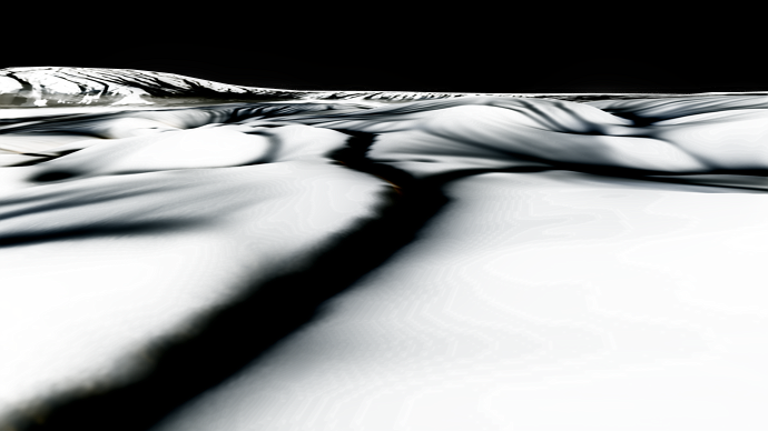

    • By using a single-channel texture. You can prepare a texture in third-party software or create a new one and draw the mask from scratch. All Mesh Clutter and Grass objects that use that texture are updated on the fly.С помощью одноканальной текстуры. Можно подготовить текстуру в стороннем ПО или создать новую и нарисовать маску с нуля. Все объекты Mesh Clutter и Grass, использующие эту текстуру, обновляются на лету.
    • By using Landscape Terrain masks. You can use the data of Landscape Terrain masks to define the density of the vegetation, provided your world contains Landscape Terrain with configured masks: select the desired mask in the Mask Terrain parameter:С помощью масок ландшафта. Если в мире используется Landscape Terrain с настроенными масками, то чтобы задать плотность растительности, можно выбрать нужную маску в параметре Mask Terrain:
      Landscape TerrainLandscape Terrain
      Vegetation is scattered according to the terrain maskРастительность разбросана в соответствии с маской ландшафта
      You can also edit the mask by using the Brush Editor and have the Mesh Clutter updated on the fly.Также можно отредактировать маску с помощью редактора кистей, и Mesh Clutter обновится на лету.
      All Landscape Terrain data, including masks, is subject to data streaming. If you have unoptimized streaming settings, there might be a bottleneck in mask data loading on world startup and changing the camera position, affecting the performance of Mesh Clutter generation.Все данные Landscape Terrain, включая маски, загружаются потоком. Если настройки потоковой загрузки не оптимизированы, возможны задержки при загрузке маски во время запуска мира или при изменении положения камеры, что влияет на производительность генерации Mesh Clutter.
    • As an additional feature, masking by a mesh is also available:Также дополнительно есть возможность маскирования по мешу:
    • Cutout by intersection with objects:Вырез по пересечению с объектами:
      1. Create Mesh Static or Decal representing a bounding cutout volume. Enable the Clutter Interaction flag for it.Создайте Mesh Static или Decal, который представляет собой объем для вырезки. Включите для него флаг Clutter Interaction.
      2. Choose and enable a bit of the Intersection mask of the object that will be used for the cutout feature.Выберите и включите бит маски Intersection у того объекта, который будет использоваться для вырезки.
      3. Enable the same bit of the Cutout Intersection mask of the Clutter object.Включите тот же бит маски Cutout Intersection объекта Clutter.
      4. Hide the visual representation of the object from the camera by disabling all bits of its Viewport mask and disabling shadow casting for it.Выключите визуализацию объекта в камере, отключив все биты его маски Viewport и отключив отбрасывание теней этим объектом.
      Cutting out trees within a boxУдаление растительности внутри прямоугольной области

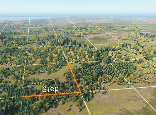

  8. Keep the optimal Step value for the best performance.Оптимизируйте параметр Step для лучшей производительности.
    The Clutter is rendered as a 2D grid, in each cell of which meshes are randomly scattered depending on the density and probability of appearing. Generation of meshes in the cells is time-sliced starting from the nearest cells to reduce the load on the CPU.Clutter рендерится в виде 2D-сетки, в каждой ячейке которой случайным образом разбросаны меши в зависимости от плотности и вероятности появления. Генерация мешей в ячейках осуществляется поэтапно, начиная с ближайших ячеек, чтобы снизить нагрузку на ЦП.
    Cell divisionДеление на ячейки
    The Step value defines the cell size in units. Thus, this value specifies the resulting number of cells along each axis (the size divided by the step). It is highly recommended to choose the values that are divided with no remainder.Значение Step задает размер ячейки в юнитах. Таким образом, это значение определяет общее количество ячеек по каждой оси (общий размер делится на шаг). Настоятельно рекомендуется выбирать значения, делящиеся без остатка .
    Each cell requires 1 DIP call, so the higher the number of cells (i.e., the smaller the step), the more reduced the performance is. However, creating a large cell takes a longer time. When the camera moves fast enough, small cells are created one by one very fast and smoothly, but large ones can noticeably pop into sight and cause a slight rendering lag.Для каждой ячейки требуется 1 DIP-вызов, поэтому чем больше количество ячеек (т. е. чем меньше шаг), тем больше снижается производительность. Однако создание большой ячейки занимает больше времени. Когда камера движется достаточно быстро, маленькие ячейки создаются одна за другой очень быстро и плавно, а большие могут появляться внезапно и вызывать небольшую задержку рендеринга.

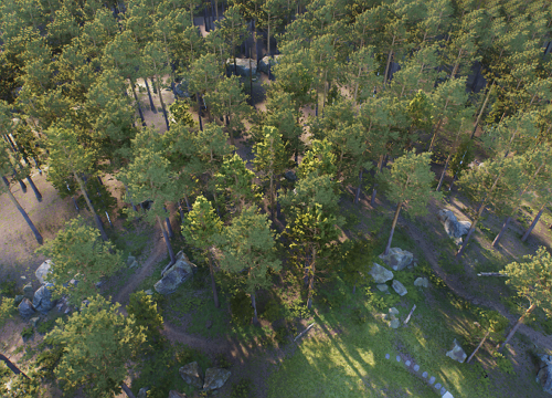

Finally, by combining several clutters for different types of trees, bushes, and grass, you get a diverse look of vegetation.В итоге, комбинируя несколько объектов Mesh Clutter для разных типов деревьев, кустов и травы, можно создать разнообразную растительность.
Combination of several Mesh Clutter objects for diverse vegetationКомбинация нескольких объектов Mesh Clutter для создания разнообразной растительности

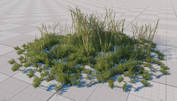

The Grass object with the grass_base material can fill empty spots on the terrain and increase the overall density of lower vegetation in the scene. The grass_base material is intended to represent the basic features of grass. It has a lower visual fidelity compared to the mesh_base material, so Grass should be thought of as an additional filling layer of grass.Объект Grass с материалом grass_base может заполнять пустые участки ландшафта и увеличивать плотность низкорослой растительности в сцене. Материал grass_base обладает более низкой детализацией по сравнению с материалом mesh_base, поэтому объект Grass рекомендуется использовать как дополнительный заполняющий слой.
First, you need to prepare a Diffuse texture with chunks representing small grass tufts:Во-первых, вам нужно подготовить текстуру Diffuse с сегментами, представляющими небольшие пучки травы:
Diffuse Texture for Grass of Various TypesДиффузная текстура для травы разных типов
Chunks are to be placed in the texture as follows:Сегменты размещаются в текстуре следующим образом:
  • Columns represent different grass species, each of which will be distributed according to the corresponding channel of the Mask texture. Therefore, the number of columns must match the number of channels of the Mask texture; otherwise, grass tufts will be sliced incorrectly.Столбцы представляют разные виды травы, каждый из которых будет распределен согласно соответствующему каналу текстуры Mask. Поэтому количество столбцов должно совпадать с количеством каналов текстуры Mask, иначе сегменты травы будут нарезаны некорректно.
  • Rows represent variations of grass of the particular species (thinner, thicker, tangled, etc.). There can be from 1 to 4 rows, and this number must coincide with the Num Textures value.Ряды представляют вариации определенного вида травы (более тонкая, густая, запутанная и т. д.). Количество рядов может варьироваться от 1 до 4, и должно совпадать со значением Num Textures.
For the grass texture with 4 columns, a mask with 4 channels should be used:Для текстуры травы с 4 столбцами следует использовать маску с 4 каналами:
RGBA Image Mask for Grass of 4 Various TypesRGBA Маска для 4-х типов травы
Refer to the Texture Slots section for more details.Подробнее о слотах текстур можно узнать в соответствующем разделе.
Visually attractive grass, however, may reduce performance if rendered as a whole. All computations are time-sliced and performed per cell of a 2D grid to allow rendering at interactive frame rates. So choosing the optimal Step for cells is crucial for better performance.Высококачественная трава может снижать производительность при рендеринге в больших количествах. Все вычисления распределены по времени и выполняются по ячейкам 2D-сетки, что позволяет выполнять рендеринг, поддерживая интерактивную частоту кадров. Поэтому выбор оптимального значения Step для ячеек критичен для оптимизации.
For more details on creating and configuring grass, refer to the in-depth tutorial: Adding Grass.Дополнительные сведения о создании и настройке травы см. в подробном руководстве: Добавление травы.
