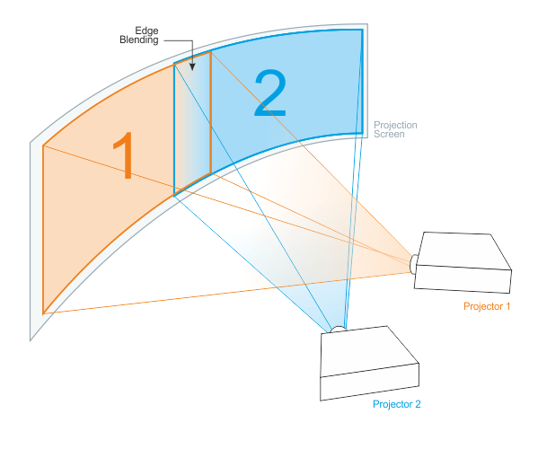

  • Projections and multi-projector setupsПроекция и сборка из нескольких проекторов

  • Tools for edge blending, non-linear image mapping, and color correction for each projectionИнструменты для совмещения краев, нелинейного отображения изображений и цветокоррекции для каждой проекции

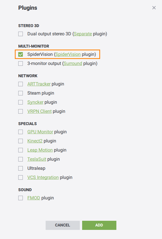

  1. Add the plugin to your project by configuring it in SDK Browser (Configure -> Plugins -> SpiderVision):Добавьте плагин в свой проект через SDK Browser (Configure -> Plugins -> SpiderVision):
