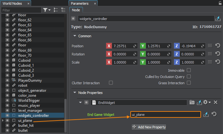

  4. Switch to the UnigineEditor and create a new Dummy Node. Call it "widgets_controller".Переключитесь на UnigineEditor и создайте новую Dummy Node. Назовите ее "widgets_controller".
  5. Assign the EndWidget property to the widgets_controller node.Присвойте свойство EndWidget ноде widgets_controller.

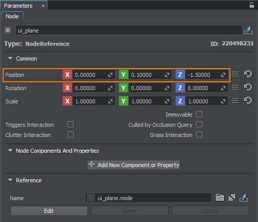

  1. Drag the programming_quick_start\ui\ui_plane.node from the Asset Browser to the world.Перетащите ноду programming_quick_start\ui\ui_plane.node из Asset Browser в мир.
  2. Parent it to the PlayerDummy camera. Set the position of the ui_plane node to the following values.Привяжите ее к камере PlayerDummy. Установите положение ноды ui_plane на следующие значения.

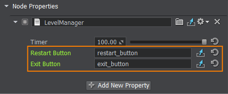

  6. Switch to the UnigineEditor, select the ui_plane node in the World Nodes window and right-click to choose Unpack To Node Content to link the buttons nodes to the LevelManager component.Переключитесь на UnigineEditor, выберите ноду ui_plane в окне World Nodes и щелкните правой кнопкой мыши и выберите Unpack To Node Content, чтобы связать ноды кнопок с компонентом LevelManager.
  7. Then drag the buttons (restart_button and exit_button) to the corresponding fields of the LevelManager property.Затем перетащите кнопки (restart_button и exit_button) в соответствующие поля свойства LevelManager.
  8. Drag the ui_plane node to the End Game Widget field under the EndWidget component of the widgets_controller node.Перетащите ноду ui_plane в поле End Game Widget под компонентом EndWidget ноды widgets_controller.
