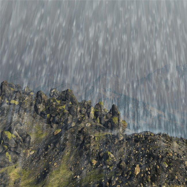

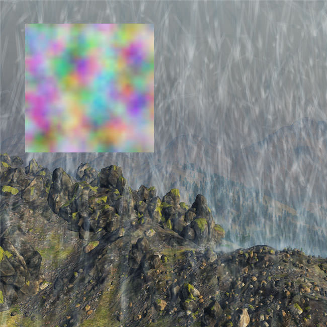

For example, if you add the physical noise for particles, you can get the following:Например, если вы добавите физический шум для частиц, вы можете получить следующее:
Noise is disabledШум отключен
Noise is enabled. A colored square is a noise image textureШум включен. Цветной квадрат - это текстура изображения шума.

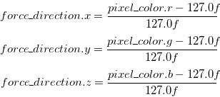

The force_direction is obtained from the noise texture as follows: force_direction получается из текстуры шума следующим образом:
As the force_direction is a vector, the calculation is actually performed as follows: Поскольку force_direction является вектором, вычисление фактически выполняется следующим образом:

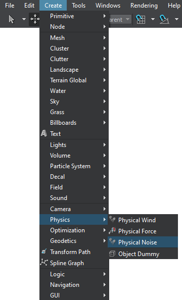

To add a Physical Noise to the scene via UnigineEditor:Чтобы добавить Physical Noise в сцену через UnigineEditor:
  2. On the Menu bar, click Create -> Physics -> Physical Noise.В меню выберите Create → Physicals → Physical Noise .
  3. Click somewhere in the world to place the Physical Noise.Щелкните где-нибудь в мире, чтобы разместить файл Physical Noise.
A new Physical Noise node will be added to UnigineEditor, and you will be able to edit it via the Parameters window.Новый узел Physical Noise будет добавлен в UnigineEditor, и вы сможете редактировать его через окно Parameters.

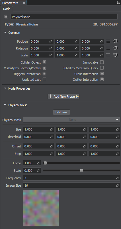

In the Physical Noise section (Parameters window -> Node tab), you can adjust parameters of the Physical Noise.В разделе Physical Noise (окно Parameters → вкладка Node) вы можете настроить параметры Physical Noise.
To have a more clear understanding how the following parameters affect the resulting force inside the Physical Noise node, see Main Concepts.Чтобы получить более четкое представление о том, как следующие параметры влияют на результирующую силу внутри узла Physical Noise, см. Основные понятия .

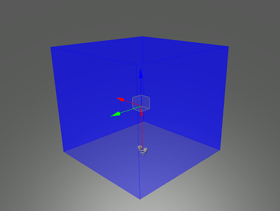

The following parameters are used to set conditions of the size of the Physical Noise node.Следующие параметры используются для установки условий размера узла Physical Noise.
Edit Size
Toggles the editing mode for the Physical Noise node. When enabled, the Physical Noise box sides that can be resized are highlighted with the colored rectangles. To change the size of a side, drag the corresponding rectangle.Переключает режим редактирования для узла Physical Noise. Когда этот параметр включен, стороны объема Physical Noise, размер которых можно изменять, выделяются цветными прямоугольниками. Чтобы изменить размер стороны, перетащите соответствующий прямоугольник.
Physical Mask Physical mask. The physical mask of the Physical Noise must match the Physical mask of the physical object. Otherwise, the physical noise won't affect the object.Physical маска. Физическая маска Physical Noise должна совпадать с маской Physical физического объекта. В противном случае физический шум не повлияет на объект.
Size Size of the Physical Noise box along the axes in units.Размер поля Physical Noise по осям в единицах.
Threshold
Threshold distance along the axes. The threshold determines the distance of gradual change from zero to full force value. These values are relative to the size of the Physical Noise box. It means that the threshold values should be less than the size of the Physical Noise box.Пороговое расстояние по осям. Порог определяет расстояние постепенного изменения от нуля до полного значения силы. Эти значения относятся к размеру объема Physical Noise. Это означает, что пороговые значения должны быть меньше размера поля Physical Noise.
Texture Sampling Parameters
Параметры сэмплинга текстур#
The following parameters are used for pixel sampling from the generated noise texture.Следующие параметры используются для выборки пикселей из сгенерированной текстуры шума.
You can animate a force field in run-time by changing these parameters.Вы можете анимировать силовое поле во время выполнения, изменив эти параметры.
Offset Sampling offset along the axes.Смещение выборки по осям.
Step Size of the sampling step along the axes.Величина шага выборки по осям.
Force Multiplier
Множитель силы#
Force Force multiplier. The higher the value is, the higher the value of the resulting force that affects an object inside the Physical Noise node will be.Множитель силы. Чем выше значение, тем выше будет значение результирующей силы, воздействующей на объект внутри узла Physical Noise.
