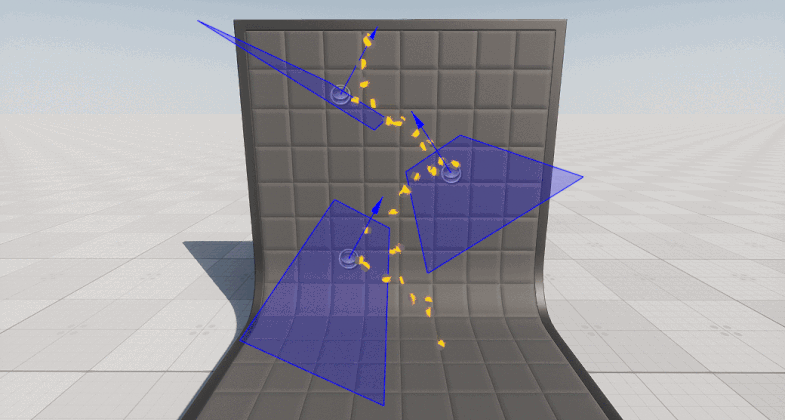

Particles Deflector is a surface field that has no visual representation, but physically interacts with Particle Systems (other objects are not affected) blocking the way for particles and making them bounce off the deflector's surface. Depending on the specified size, it can be either rectangular or square, plus it can be arbitrarily positioned or rotated to cover the necessary area.Particles Deflector — это плоское поле, которое не имеет визуального представления, но физически взаимодействует с системами частиц (другие объекты не затрагиваются), блокируя путь частицам и заставляя их отскакивать от поверхности дефлектора. В зависимости от заданного размера дефлектор может быть как прямоугольным, так и квадратным, также его можно произвольно расположить или повернуть, чтобы покрыть необходимую площадь.
Deflectors are one-sided, meaning the particles can only interact with one side (e.g., when falling on a deflector from above, while freely passing through them from the opposite side).Дефлекторы являются односторонними, что означает, что частицы могут взаимодействовать только с одной стороной (например, при падении на дефлектор сверху, в то время как свободно проходят через них с противоположной стороны).

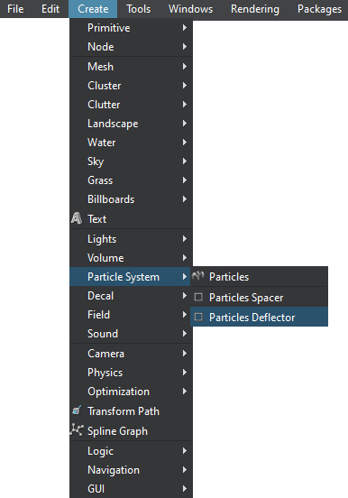

To add a Particles Deflector to the world via UnigineEditor, do the following:Чтобы добавить Particles Deflector в world через UnigineEditor, выполните следующие действия:
  1. In the Main Menu, choose Create -> Particle System -> Particles Deflector.В главном меню выберите Create -> Particle System -> Particles Deflector.
  2. Place the Particles Deflector in the world to cover the area where particles are to be cut out:Поместите Particles Deflector на сцене, чтобы покрыть область, где нужно вырезать частицы.

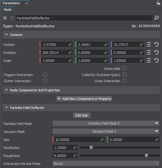

In the Particles Field Deflector section (Parameters window -> Node tab), the following parameters of the Particles Deflector can be adjusted:В разделе Particles Field Deflector (окно Parameters -> вкладка Node) можно настроить следующие параметры Particles Deflector:
Adjusting Deflector Form
Настройка формы дефлектора#
Size Size of the deflector's plane surface.Размер плоской поверхности дефлектора.
Restitution
Restitution coefficient of the Particles Field Deflector. This coefficient defines the value of the bouncing impulse a particle will receive on a contact with the deflector (how fast a particle shall bounce from the deflector):Коэффициент восстановления Particles Field Deflector. Этот коэффициент определяет величину импульса отскока, который частица получит при контакте с дефлектором (с какой скоростью частица должна отскакивать от дефлектора):
  • The minimum value of 0 means the particles do not bounce off, but rather slide along deflector surface.Минимальное значение 0 означает, что частицы не отскакивают, а скорее скользят по поверхности дефлектора.
  • The maximum value of 1 makes the angle of bouncing equal to the angle at which the particles fall.Максимальное значение 1 делает угол отскока равным углу, под которым падают частицы.
Roughness
Roughness coefficient of the Particles Field Deflector. This coefficient defines roughness of the deflector surface the particles collide with, and the range of angles at which particles shall bounce from the deflector:Коэффициент шероховатости Particles Field Deflector. Этот коэффициент определяет шероховатость поверхности дефлектора, с которой сталкиваются частицы, и диапазон углов, под которыми частицы должны отскакивать от дефлектора:
  • The minimum value of 0 means the surface is smooth and bouncing particles are scattered in a uniform direction.Минимальное значение 0 означает, что поверхность гладкая и отскакивающие частицы рассеиваются в равномерном направлении.
  • The maximum value of 1 means the surface is uneven and bouncing particles are scattered in different directions.Максимальное значение 1 означает, что поверхность неровная и отскакивающие частицы разлетаются в разные стороны.
Interaction Particle Mode
Interaction mode for the Particles Field Deflector. Interaction can be triggered on a contact of the deflector either with particle's center position or with its bounding box (this can be useful in case of length particles, for example).Режим взаимодействия для Particles Field Deflector. Взаимодействие может быть инициировано при контакте дефлектора либо с центральным положением частицы, либо с ее ограничивающей рамкой (это может быть полезно, например, в случае частиц большой длины).
