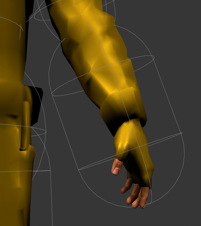

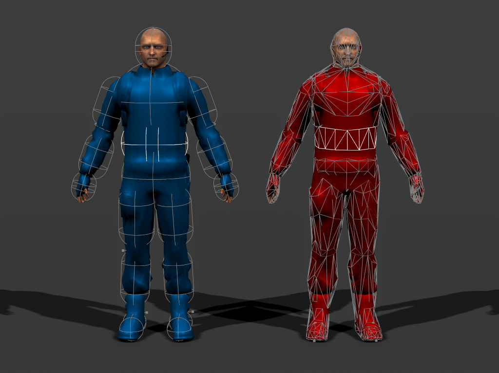

Форма аппроксимации#
Кости можно аппроксимировать с помощью Convex hull или Capsule, если установлен флажок Capsule shape:
  • Capsule обеспечивает очень быстрое физическое моделирование и постоянное обнаружение столкновений.
  • Convex hull обеспечивает более точное приближение.
If any other shape is required, approximation is to be done manually.Если требуется какая-либо другая форма, необходимо выполнить аппроксимацию вручную.
Approximation with capsules and convex hulls
Approximation with capsules and convex hullsАппроксимация капсулами и выпуклыми многогранниками
Remember that physical shapes don't need to reproduce the mesh precisely. Rough approximation provides physical interaction that is realistic and convincing enough.Помните, что физические формы не обязательно должны точно воспроизводить меш. Грубое приближение обеспечивает реалистичное и достаточно убедительное физическое взаимодействие.

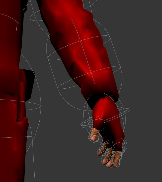

Volume Threshold#
When creating a Ragdoll, small bones (like finger bones, for example) are rarely simulated. They are too insignificant to change the motion of the whole object, as their mass and volume is not sufficient for that. Volume threshold allows to merge all small adjacent bones, the volume of which is too small, into one shape:При создании RagDoll малые кости (например, кости пальцев) моделируются редко. Они слишком незначительны, чтобы изменить движение всего объекта, так как их масса и объем недостаточны для этого. Пороговое значение объема позволяет объединить все мелкие соседние кости, объем которых слишком мал, в одну форму:
  • При минимальном значении 0 все кости без исключения представлены твердыми телами и, следовательно, формами.
  • При максимальном значении 1 формы аппроксимации большие и следуют только за основными костями. В этот объем включены маленькие кости, но их индивидуальные трансформации не учитываются при физическом моделировании.
Minimum volume threshold     Maximum volume threshold
Volume threshold defines whether all bones up to the smallest one should be simulated separately or merged into bigger shapesПороговое значение объема определяет, должны ли все кости вплоть до самой маленькой, моделироваться отдельно или объединяться в более крупные формы.

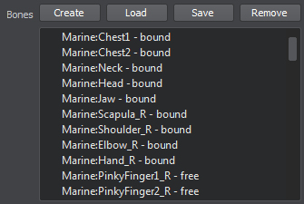

После создания RagDoll все кости, представленные в твердых телах и формах и определяющие их движение, помечаются в иерархии как связанные. Все мелкие кости, не участвующие в движении физического тела, остаются свободными. Если автоматически сгенерированные формы недостаточно хорошо подогнаны, их можно настроить вручную до тех пор, пока аппроксимация не станет подходящей.
Иерархию тел и форм, которые приблизительно соответствуют костям, можно сохранить в файле *.node и загрузить из него. Установленную иерархию также можно удалить из тела RagDoll и создать заново.
Иерархия твердых тел, представляющих кости

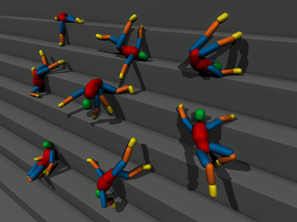

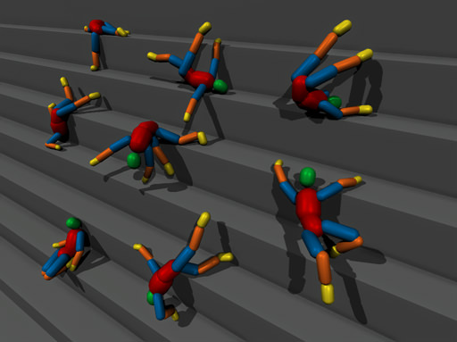

Enabling Ragdoll Animation
Включение анимации RagDoll#
Когда персонаж сталкивается с каким-либо препятствием или, например, в него стреляют и он умирает, необходимо отключить воспроизведение анимации на основе костей и имитировать реалистичное падение персонажа в соответствии с законами физики. Когда флажок Frame-based снят, тело RagDoll больше не управляется трансформациями костей. Оно падает в соответствии с динамикой тела Rigid (массы всех твердых тел, которые представляют собой части RagDoll, демпфирование скорости и т. д.), ограничения сочленений и жесткость движения.
Enabling the Ragdoll animation affects only the bones that were physically approximated. For example, small bones that were discarded based on the volume threshold, will still move. To prevent this from happening, mesh animation should be stopped explicitly.Включение анимации RagDoll влияет только на те кости, которые были физически аппроксимированы. Например, мелкие кости, которые были исключены с учетом порогового значения объема, по-прежнему будут двигаться. Чтобы этого не произошло, анимацию меша необходимо остановить явным образом.

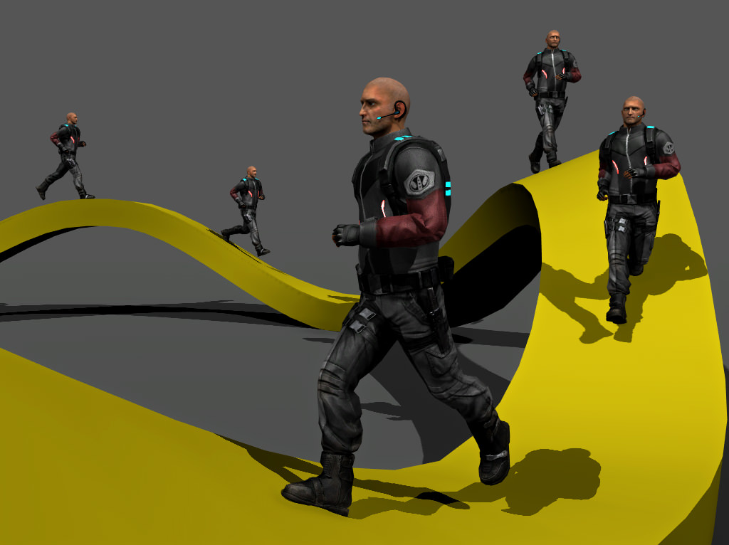

Combined Animation and Inverse Kinematics
Комбинированная анимация и обратная кинематика#
The problem with pre-baked animation is that it does not offer proper environmental interaction. For example, when walking up or down the hill, character's feet do not land firmly on terrain. Or as it climbs the ladder, the hands have to tightly grab the rungs. This effect is achieved with combined animation: motion animation is played for the basic bones, while smaller bones (feet or hands, for example) are simulated physically.Проблема с предварительно созданной анимацией заключается в том, что она не обеспечивает должного взаимодействия с окружающей средой. Например, при подъеме или спуске с холма ноги персонажа не приземляются плотно на поверхность земли. Или, когда он карабкается по лестнице, руки должны крепко держаться за перекладины. Этот эффект достигается с помощью комбинированной анимации: анимация движения воспроизводится для основных костей, в то время как меньшие кости (например, ноги или руки) моделируются физически.
Frame-based animation can be disabled for each of the rigid bodies that approximate bones. Instead of following specific bone transformation, rigid body sags loose under its own weight and connects to collider objects underneath it.Покадровую анимацию можно отключить для всех твердых тел, которые аппроксимируют кости. Вместо того, чтобы следовать за трансформациями костей, твердое тело провисает под собственным весом и соединяется с объектами-коллайдерами под ним.
For instance, physically-driven motion of the leg requires disabling bone animation of the whole limb: thigh, calf, and foot. Inverse kinematics allows to properly position the chain of bones given the position of the lowest bone in the hierarchy, the foot. So when the character walks or runs, his foot collides with the ground, while the knee bends and straightens according to the joint constrain.Например, физически управляемое движение ноги требует отключения скелетной анимации всей конечности: бедра, голени и стопы. Обратная кинематика позволяет правильно позиционировать цепочку костей с учетом положения самой нижней кости в иерархии — стопы. Поэтому, когда персонаж ходит или бежит, его ступня сталкивается с землей, а колено сгибается и выпрямляется в соответствии с ограничением сустава.
Inverse Kinematics
With inverse kinematics feet of the characters are tightly glued to the floor no matter how tilted the surface isПри обратной кинематике ноги персонажей плотно приклеиваются к полу независимо от того, насколько наклонена поверхность.
