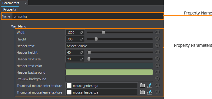

The multi-purpose Parameters window provides access to all available parameters of the selected property.Многоцелевое окно Parameters обеспечивает доступ ко всем доступным параметрам выбранного свойства.
Parameters Window with Property SettingsОкно параметров с настройками свойств
If the window isn't opened, choose Windows -> Add Parameters in the main menu.Если окно не открывается, выберите Windows -> Add Parameters в главном меню.
Via this window, you can change a name of the selected property or modify its parameters (if it is editable and not a manual one.В этом окне вы можете изменить имя выбранного свойства или изменить его параметры (если оно доступно для редактирования, а не является редактируемым вручную (manual).
A property can be assigned both to single surfaces and whole nodes (a single node can have multiple properties assigned). You can access parameters of the assigned properties via the Node Settings displayed in the Parameters window.Свойство может быть присвоено как отдельной поверхности а также целому узлу (одному узлу может быть назначено несколько свойств). Вы можете получить доступ к параметрам назначенных свойств через настройки узла отображаемые в окне Parameters.
UnigineEditor doesn't provide editing of properties: you cannot add, modify or delete parameters. To implement or change a property, open the required .prop file and edit it manually.UnigineEditor не позволяет редактировать свойства: вы не можете добавлять, изменять или удалять параметры. Чтобы создать или изменить свойство, откройте требуемый .prop файл и отредактируйте его вручную.
