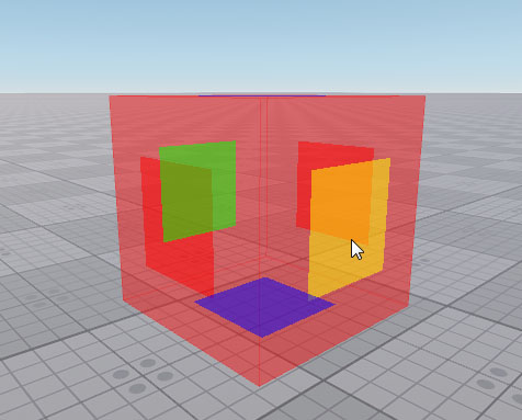

Depending on the Back Face parameter value, the front or back faces of Occluder are used to cull surfaces. The front faces of Occluder are the sides of the Occluder that face the camera. The back faces of Occluder are the sides that are behind the front faces.В зависимости от значения параметра Back Face передняя или задняя грани Occluder используются для отбраковки поверхностей. Передние грани Occluder - это стороны Occluder, обращенные к камере. Задние грани Occluder - это стороны, которые находятся за передними гранями.
Schematically, the Occluder faces can be shown as follows:Схематично грани Occluder могут быть показаны следующим образом:

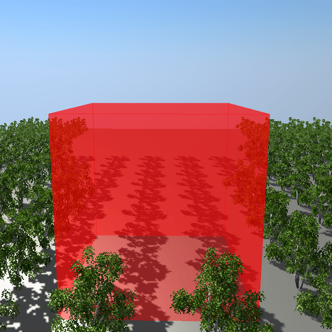

Front faces of OccluderЛицевые стороны Occluder

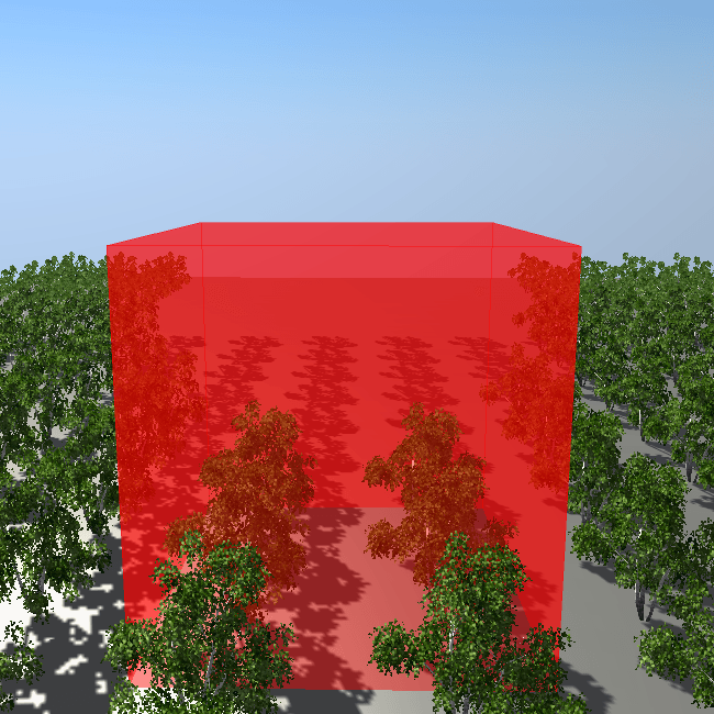

Back faces of OccluderЗадние грани Occluder

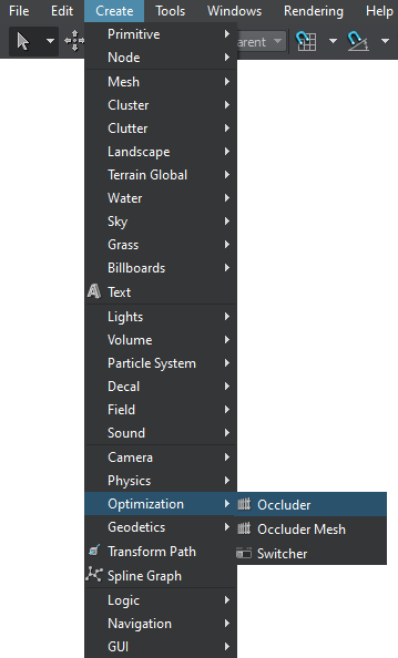

To create Occluder via UnigineEditor:Чтобы создать Occluder через UnigineEditor:
  2. On the Menu bar, click Create -> Optimization -> Occluder.В меню выберите Create -> Optimization -> Occluder.
  3. Place the Occluder in the world and specify the required parameters for it.Поместите Occluder в мир и укажите для него необходимые параметры .
To display the buffer that is used for Occluder rendered in the viewport, pass 1 to the render_show_occluder console command.Чтобы отобразить буфер который используется для Occluder, отображаемого в области просмотра, передайте 1 в консольную команду render_show_occluder.

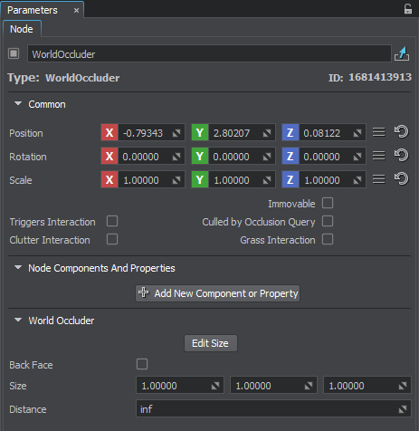

On the Node tab of the Parameters window, you can adjust the following parameters of Occluder:На вкладке Node окна Parameters вы можете настроить следующие параметры Occluder:
Edit Size
Toggles the editing mode for the Occluder node on and off. When enabled, the Occluder box sides that can be resized are highlighted with the colored rectangles. To change the size of a side, drag the corresponding rectangle.Включает и выключает режим редактирования для узла Occluder. Если этот параметр включен, стороны блока Occluder, размер которых можно изменять, выделяются цветными прямоугольниками. Чтобы изменить размер стороны, перетащите соответствующий прямоугольник.

Indicates whether the back faces of the Occluder box are used instead of front faces to occlude objects. If unchecked, the front faces will be used.Указывает, используются ли задние грани блока Occluder вместо лицевых для перекрытия объектов. Если не отмечено флажком, будут использоваться лицевые стороны.
Back Face is uncheckedBack Face не отмечен
Back Face is checkedBack Face проверено
Size Size of Occluder along the axes.Размер Occluder по осям.
Distance
Distance between the camera and the bounding box of Occluder, at which the Occluder becomes disabled (it isn't processed by the CPU, hence it isn't rendered).Расстояние между камерой и ограничивающим прямоугольником Occluder, при котором Occluder отключается (он не обрабатывается ЦП, следовательно, не отображается).
For example, you should disable Occluder at a certain distance if it stops hiding the objects and their surfaces, in order to increase performance.Например, вы должны отключить Occluder на определенном расстоянии, если он перестает скрывать объекты и их поверхности, чтобы повысить производительность.
By default, the parameter value is set to inf.По умолчанию значение параметра установлено на inf.
