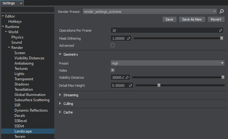

Landscape

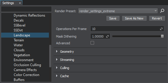

The section contains settings that control rendering of Landscape Terrain.Раздел содержит настройки, управляющие отрисовкой Landscape Terrain.
Landscape rendering settings
Landscape Terrain rendering settingsНастройки рендеринга Landscape Terrain
All the settings are also available via Console.Все настройки также доступны через Console .
Operations Per Frame maximum number of Landscape texture draw operations (asyncTextureDraw) that can be performed per frame.
Диапазон значений: [1, 1000]. Значение по умолчанию : 10.
Консольная команда: render_landscape_operations_per_frame (API)
Mask Dithering global dither amount multiplier to be used for rendering details of the Landscape Terrain. Dithering enables reduction of graphical artefacts in case of increased Mask Contrast values set for a detail. This is a global multiplier for dithering values set for each detail mask.
Диапазон значений: [0.0f, 1.0f]. Значение по умолчанию : 1.0f.
Консольная команда: render_landscape_terrain_mask_dithering (API)
Advanced Exposes the Advanced Settings for Landscape Terrain.

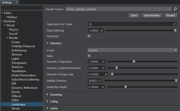

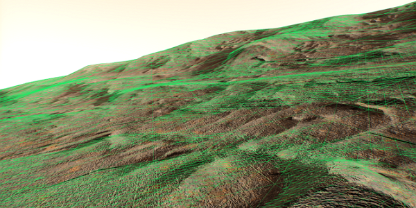

Geometry
Geometry#
Настройки рендеринга геометрии террейна
Preset index of the Landscape Terrain geometry preset used at the moment.
Одно из следующих значений:
  • Low (по умолчанию)
  • Medium
  • High
  • Ultra
  • Extreme
  • Custom
Консольная команда: render_landscape_terrain_geometry_preset (API)
Holes value indicating if decal-based holes for the Landscape Terrain are enabled. вкл. по умолчанию.
Консольная команда: render_landscape_terrain_geometry_holes (API)
Visibility Distance maximum visibility distance for the Landscape Terrain, in meters. The terrain is visible, as long as the distance between the camera and the terrain does not exceed this value.
Диапазон значений: [0.0f, inf]. Значение по умолчанию : 30000.0f.
Консольная команда: render_landscape_terrain_visible_distance (API)
Detail Max Height maximum height for detail displacement clamping. Adjust this value to the highest height value used in details in case of artifacts of stepped geometry caused by insufficient bit depth.
Диапазон значений: [0.0f, 10.0f]. Значение по умолчанию : 0.5f.
Консольная команда: render_landscape_terrain_geometry_detail_max_height (API)
Customizable Settings
Настраиваемые параметры#
Geometry custom settings
Geometry Settings

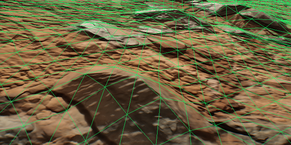

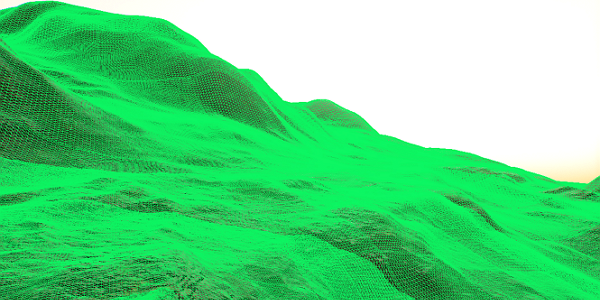

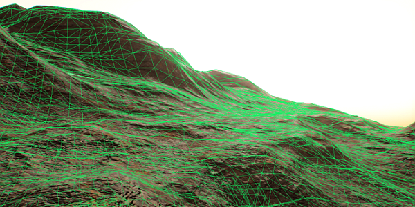

Geometry Progression progression of Landscape Terrain geometry tessellation.
Диапазон значений: [0.0f, 50.0f]. Значение по умолчанию : 1.5f.
Консольная команда: render_landscape_terrain_geometry_progression (API)
Geometry Subpixel Reduction minimum ratio between the polygon size (in screen space) to the size of an area in the viewport for skipping polygons rendering (the ones having a lower ratio will be removed).
Setting too high values may cause small but noticeable visual artifacts when the camera moves.
Диапазон значений: [0.0f, 50.0f]. Значение по умолчанию : 6.0f.
Консольная команда: render_landscape_terrain_geometry_subpixel_reduction (API)
Geometry Polygon Size size of Landscape Terrain polygons defining the maximum allowed density of Landscape Terrain geometry.
Диапазон значений: [0.0f, 1000.0f]. Значение по умолчанию : 0.01f.
Консольная команда: render_landscape_terrain_geometry_polygon_size (API)

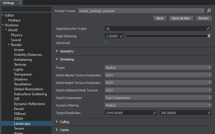

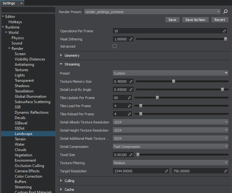

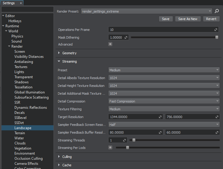

Streaming
Streaming#
Terrain streaming rendering settings
Preset index of the Landscape Terrain streaming preset used at the moment.
  • Medium
  • High
  • Ultra
  • Extreme
  • Custom
Консольная команда: render_landscape_terrain_streaming_preset (API)
Detail Albedo Texture Resolution resolution of the albedo texture for details of the Landscape Terrain. Одно из следующих значений:
  • 64×64
  • 128×128
  • 256×256
  • 512×512
  • 1024×1024 (по умолчанию)
  • 2048×2048
  • 4096×4096
  • 8192×8192
  • 16384×16384
Консольная команда: render_landscape_terrain_detail_resolution_albedo (API)
Detail Height Texture Resolution resolution of the height texture for details of the Landscape Terrain. Одно из следующих значений:
  • 64×64
  • 128×128
  • 256×256
  • 512×512
  • 2048×2048
  • 4096×4096
  • 8192×8192
  • 16384×16384
Консольная команда: render_landscape_terrain_detail_resolution_height (API)
Detail Additional Mask Texture Resolution resolution of the additional mask texture for details of the Landscape Terrain. Одно из следующих значений:
  • 64×64
  • 128×128
  • 256×256
  • 512×512
  • 2048×2048
  • 4096×4096
  • 8192×8192
  • 16384×16384
Консольная команда: render_landscape_terrain_detail_resolution_additional_mask (API)
Detail Compression mode of detail textures compression. Compressed detail textures take less video memory. Одно из следующих значений:
  • Disabled
  • Fast Compression (по умолчанию)
  • High Quality
Консольная команда: render_landscape_terrain_detail_compression (API)
Texture Filtering filtering mode for the Landscape Terrain textures. The following values are available:
  • Low — use the lower mip-level
  • Medium — use the higher mip-level
  • High — linearly interpolate between adjacent mip-levels
Опция #2 установлена по умолчанию (см. выше).
Консольная команда: render_landscape_terrain_vt_filtering (API)
Target Resolution target resolution (width x height) for the Landscape Terrain, in pixels.
1344 х 756 - (default)
Консольная команда: render_landscape_terrain_vt_target_resolution (API)
Customizable Settings#
Streaming custom settings
Streaming Settings
Texture Memory Size value defining memory consumption for the Landscape Terrain textures. The value is interpreted as follows:
  • 0.0f - 3072×3072 (~200 MB of VRAM)
  • 1.0f - 16384×16384 (~3.1 GB of VRAM)
  • 0.4f - 8192×8192 (~860 MB of VRAM)
Диапазон значений: [0.0f, 1.0f]. Значение по умолчанию : 0.4f.
Консольная команда: render_landscape_terrain_vt_memory_size (API)

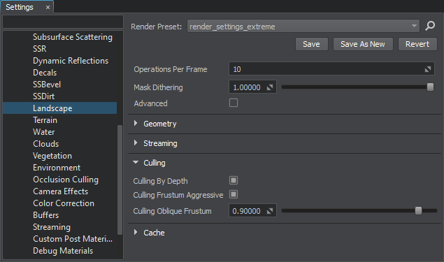

Culling
Culling#
Culling By Depth value indicating if culling by depth is enabled. Keep this option enabled to get the performance higher due to culling of tiles occluded by geometry and Landscape Terrain itself. вкл. по умолчанию.
Консольная команда: render_landscape_terrain_culling_by_depth (API)
Culling Frustum Aggressive value indicating if frustum culling optimization is enabled for the Landscape Terrain. When enabled, the number of culled polygons increases thereby increasing performance. In case of any issues with polygons rendering, try disabling this option (however, note that performance may drop). вкл. по умолчанию.
Консольная команда: render_landscape_terrain_culling_frustum_aggressive (API)
Culling Oblique Frustum multiplier for culling of tessellation patches of the Landscape Terrain beyond the oblique frustum plane. Higher values result in more patches culled.
Диапазон значений: [0.0f, 1.0f]. Значение по умолчанию : 0.9f.
Консольная команда: render_landscape_terrain_culling_oblique_frustum (API)

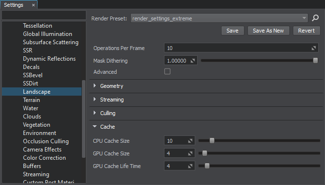

Cache
Cache#
CPU Cache Size CPU cache size to be used for landscape terrain rendering, in percentage of the total memory. CPU cache size affects intersections, physics, streaming, etc. The size of CPU cache depends on the scene.
Диапазон значений: [1, 100]. Значение по умолчанию : 10.
Консольная команда: render_landscape_cache_cpu_size (API)
CPU Cache Prefetch Radius radius within which heights data is pre-loaded into memory for correct calculation of collisions and intersections.
Диапазон значений: [0.0f, inf]. Значение по умолчанию : 0.0f.
Консольная команда: render_landscape_cache_cpu_prefetch_radius (API)
GPU Cache Size GPU cache size to be used for landscape terrain rendering, in percentage of the total GPU memory. GPU cache is used to accumulate tiles, that are visible to the camera, before streaming them to the megatexture.
High-resolution maps require larger cache capacity.
Диапазон значений: [1, 100]. Значение по умолчанию : 4.
Консольная команда: render_landscape_cache_gpu_size (API)
GPU Cache Life Time lifetime of GPU cache used for Landscape Terrain rendering, in frames.
Диапазон значений: [1, 60]. Значение по умолчанию : 4.
Консольная команда: render_landscape_cache_gpu_life_time (API)

Advanced Streaming Settings
Advanced Streaming Settings#
Advanced terrain streaming settings
Sampler Feedback Screen Resolution resolution of the screen buffer used to detect visible tiles and what MIP-levels to be loaded. Одно из следующих значений:
  • Quarter
  • Half (по умолчанию)
  • Full
Консольная команда: render_landscape_terrain_vt_sampler_feedback_screen_resolution (API)
Sampler Feedback Buffer Resolution resolution of the buffer used to transfer data about tiles and what MIP-levels to be loaded.
From 1x1 to 1024x1024 Default: 80x60
Консольная команда: render_landscape_terrain_vt_sampler_feedback_buffer_resolution (API)
Streaming Threads number of threads used for streaming.
Диапазон значений: [0, 32]. Значение по умолчанию : 1.
Консольная команда: render_landscape_terrain_streaming_threads (API)
Streaming Per Lods value indicating if streaming per LODs (MIP maps) is enabled. Disable this option to make streaming faster by skipping loading of intermediate MIP-levels for textures. вкл. по умолчанию.
Консольная команда: render_landscape_terrain_streaming_per_lods (API)
