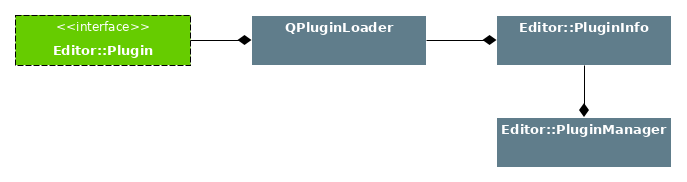

Basically the structure of the Plugin System is as follows:В основном структура системы плагинов выглядит следующим образом:
Plugin System
Plugin SystemСистема плагинов
Here is a brief description of the main components:Вот краткое описание основных компонентов:
  • QPluginLoader is responsible for plugin loading and providing meta data.QPluginLoader отвечает за загрузку плагинов и предоставление метаданных.
  • Editor::PluginInfo — plugin meta data parsing and storage, interaction with plugin interface, it also contains the current plugin state and information on a possible plugin initialization error.Editor::PluginInfo — парсинг и хранение метаданных плагина, взаимодействие с интерфейсом плагина, а также содержит текущее состояние плагина и информацию о возможной ошибке инициализации плагина.
  • Editor::PluginManager — a manager class responsible for locating plugins, building plugin loading queue, as well as loading and removing plugins.Editor::PluginManager — класс-менеджер, отвечающий за поиск плагинов, построение очереди загрузки плагинов, а также загрузку и удаление плагинов.
  • Editor::Plugin — the basic class all Editor plugins inherit from, it has the following declaration:Editor::Plugin — базовый класс, от которого наследуются все плагины Editor, объявляется следующим образом:

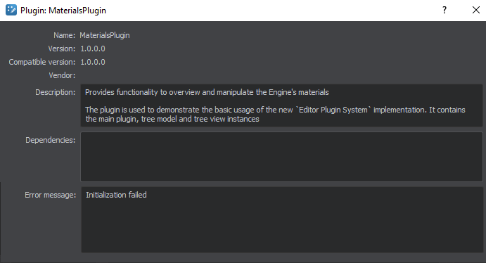

You can view any plugin's description by selecting it in the list and clicking Details.Вы можете просмотреть описание любого плагина, выбрав его в списке и нажав Details.
Plugin Details
