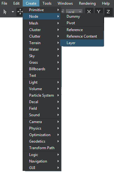

  2. On the Menu bar, click Create -> Node -> Layer.
    В строке меню щелкните Create -> Node -> Layer.

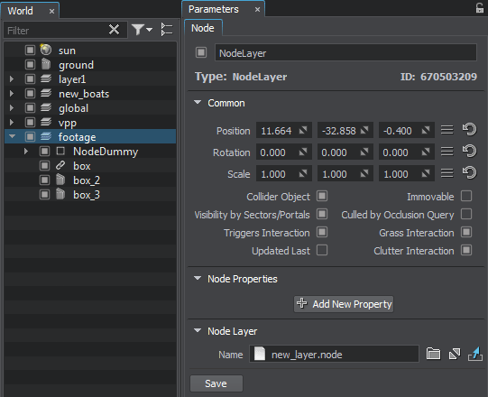

Changes made in the child nodes of the layer node are saved on the disk when:Изменения, внесенные в дочерние узлы узла слоя, сохраняются на диске, когда:
  • Clicking Save in the Node tab of the Parameters window.Щелкнув Save на вкладке Node окна Parameters.
  • Saving the world via File -> Save World or by pressing Ctrl+S.Сохранение мира через File -> Save World или по нажатию Ctrl+S.
In both cases only the .node file will be updated.В обоих случаях будет обновлен только файл .node.
Node TabВкладка узла
The .node file contains all child nodes of the layer node. All changes made in child nodes of the layer node do not affect the source .world file.Файл .node содержит все дочерние узлы узла слоя. Все изменения, сделанные в дочерних узлах узла слоя, не влияют на исходный файл .world.
The layer node itself is not stored in the .node file.Сам узел слоя не сохраняется в файле .node.
