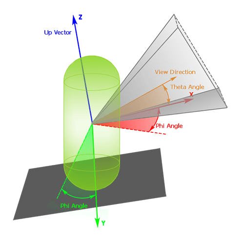

The viewing orientation of a Player Actor in space is defined by 2 angles - theta and phi - and by the up vector that usually coincides with the Z axis:Ориентация просмотраPlayer Actor в пространстве определяется 2 углами — theta и phi — и вектором up, который обычно совпадает с направлением оси Z:
  • When changing the theta angle, the vertical view direction of the Player Actor changes.При изменении угла theta изменяется вертикальное направление обзора Player Actor.
  • When changing the phi angle, the horizontal view direction and the basis of the Player Actor change.При изменении угла phi изменяется горизонтальное направление обзора и базис Player Actor.
Player Actor Approximated with CapsulePlayer Actor, аппроксимированный капсулой

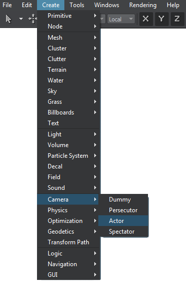

To create a Player Actor camera, do the following:Чтобы создать камеру Player Actor, выполните следующие действия:
  1. On the Menu bar, choose Create -> Camera -> Actor.
    В строке меню выберите Create -> Camera -> Actor.
  2. Place the camera somewhere in the world and specify the required parameters via the Parameters window.Разместите камеру где-нибудь в мире и укажите необходимые параметры через окно Parameters.

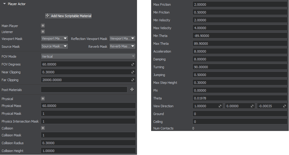

In the Player Actor section of the Node tab, you can adjust common camera parameters: bit masks, viewing frustum parameters, and post-process materials, as well as actor-specific physical parameters of the camera described below.В разделе Player Actor вкладки Node вы можете настроить основные параметры камеры: битовые маски, параметры пирамиды видимости и материалы для последующей обработки, а также конкретные параметры камеры, описанные ниже.
Player Actor parametersПараметры Player Actor
Physical parameters
Физические параметры#
Physical Toggle on and off the rigid body of the Player Actor. Enabled Physical allows interacting with the environment as a physical object.Включение и выключение твердого тела Player Actor. Включение этого параметра позволяет камере как физическому объекту взаимодействовать с окружающей средой.
Physical Mass The player's physical mass. If g (Earth's gravity) equals to 9.8 m/s^2, and 1 unit equals to 1 meter, the mass is measured in kilograms.Физическая масса камеры. Если g (сила тяжести Земли) равна 9.8 m/s^2, а 1 юнит равен 1 метру, масса измеряется в килограммах.
Physical Mask A bit mask defining the player's interaction with physicals.Битовая маска, определяющая взаимодействие камеры с физическими объектами.
Physics Intersection Mask A bit mask defining the player's physics intersection with other objects. Битовая маска, определяющая пересечение физики игрока с другими объектами.
Collision Toggle on and off the player's ability to collide with other objects.Включение и выключение способности игрока сталкиваться с другими объектами.
Collision Mask A bit mask defining nodes the Player Actor is able to collide with.Битовая маска, определяющая ноды, с которыми может столкнуться Player Actor.
Collision Radius The radius of the player's capsule.Радиус капсулы игрока.
Collision Height The height of the player's capsule.Высота капсулы игрока.
Min Velocity The default velocity of the Player Actor.Скорость Player Actor по умолчанию.
Max Velocity The velocity of the Player Actor used when the actor runs.Скорость Player Actor, используемая при движении камеры.
Min Theta The minimum theta angle (zenith angle, also known as pitch angle) that determines how far upward the player can look.Минимальный угол theta (зенитный угол, также известный как угол тангажа), который определяет, как далеко камера может смотреть вверх.
Max Theta The maximum theta angle (zenith angle, also known as pitch angle) that determines how far downward the player can look.Максимальный угол theta (зенитный угол, также известный как угол тангажа), который определяет, как далеко камера может смотреть вниз.
Acceleration The player's acceleration.Ускорение камеры.
Damping The player's velocity damping with the time.Затухание скорости камеры со временем.
Turning The velocity of the player's turning action.Скорость поворота камеры.
Jumping The jumping coefficient. The greater the value, the higher the Player Actor jumps.Коэффициент прыжка. Чем больше значение, тем выше прыгает Player Actor.
Max Step Height The maximum step height. The value defines the maximum height of a surface to which the player can make a step. It can be used for walking up and down the stairs and stepping over curbs.Максимальная высота ступени. Значение определяет максимальную высоту поверхности, на которую игрок может сделать шаг. Его можно использовать для подъема и спуска по лестнице и перешагивания через бордюры.
Phi The phi angle (azimuth angle, also known as yaw angle). This angle determines the horizontal viewing direction, i.e. left or right.Угол phi (азимутальный угол, также известный как угол рыскания). Этот угол определяет горизонтальное направление обзора, то есть влево или вправо.
Theta The theta angle (zenith angle, also known as pitch angle). This angle determines the vertical viewing direction, i.e. upward and downward. The value is clamped between the minimum and the maximum theta angle.Угол theta (зенитный угол, также известный как угол тангажа). Этот угол определяет вертикальное направление обзора, то есть вверх и вниз. Значение ограничивается минимальным и максимальным углом theta.
View Direction X, Y, and Z values of the vector defining where the player's view is directed.Значения X, Y и Z вектора, определяющего, куда направлен взгляд камеры.
Ground A flag indicating that the player currently stands on the ground surface. This flag is used to set actor state, i.e. play the corresponding skinned animation of standing/walking instead of being in the air.Флаг, указывающий на то, что игрок в данный момент стоит на поверхности земли. Этот флаг используется для установки состояния камеры, т.е. воспроизведения соответствующей анимации стояния / ходьбы вместо нахождения в воздухе.
Ceililng A value indicating if the actor touches the ceiling surface with its head.Значение, указывающее, касается ли игрок поверхности потолка своей головой.
Num Contacts The number of contacts, in which the player's capsule participates.Количество контактов, в которых участвует капсула игрока.
