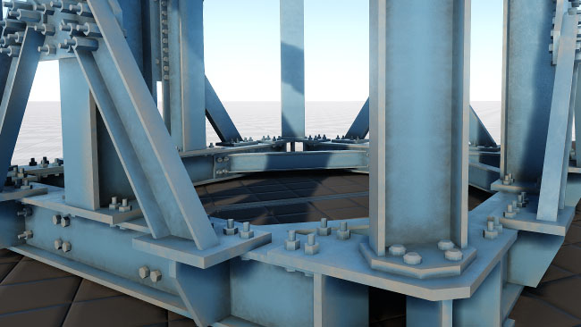

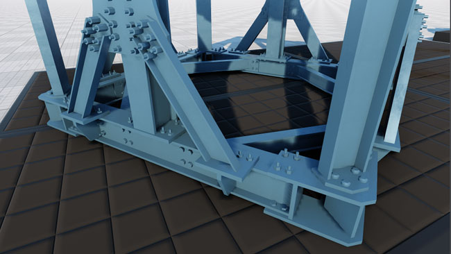

Various slits and cavities are prone to accumulating dirt and dust, while edges tend to wear, scratch and change their initial color, usually this is simulated using so-called curvature maps prepared for each model.Различные щели и полости склонны к накоплению грязи и пыли, а края имеют тенденцию к износу, царапинам и изменению своего первоначального цвета, обычно это моделируется с помощью так называемых карт кривизны, подготовленных для каждой модели.
Using this effect allows you to perform curvature mapping (simulate worn scratched edges and accumulation of dirt and dust in cavities) in the screen space for all objects globally. It saves time for large complex scenes with a lot of various models and elements making them look more natural without having to prepare textures for each of them individually.Использование этого эффекта позволяет выполнять отображение кривизны (имитировать изношенные поцарапанные края и скопление грязи и пыли в полостях) в пространстве экрана для всех объектов в глобальном масштабе. Это экономит время для больших сложных сцен с большим количеством различных моделей и элементов, делая их более естественными, без необходимости подготавливать текстуры для каждой из них индивидуально.

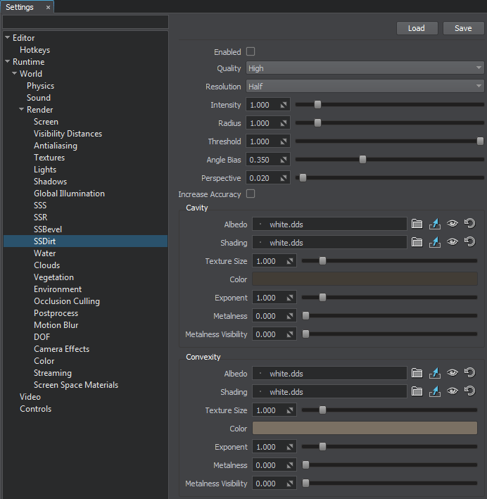

Screen-Space Dirt SettingsНастройки Screen-Space Dirt
Settings are applied to materials with the Procedural Effects and Dirt states enabled.Настройки применяются к материалам с включенными состояниями Procedural Effects и Dirt.
The Screen-Space Dirt effect uses additional geometry buffer (Rendering -> Buffers -> Additional Features). If the buffer is disabled, the effect won't be rendered. Эффект Screen-Space Dirt использует дополнительный буфер геометрии (Rendering -> Buffers -> Additional Features). Если буфер отключен, эффект не будет отображаться.
Enabled value indicating if the Screen-Space Dirt (SSDirt) effect is enabled. выкл. по умолчанию.
Консольная команда: render_ssdirt (API)
Quality quality for the SSDirt effect. SSDirt (см. SSDirt) must be enabled. Quality implies the number of samples used for the Screen-Space Dirt effect:
  • Low — 4 samples
  • Medium — 8 samples
  • High — 16 samples
  • Ultra — 32 samples
This parameter significantly affects performance, so choose it reasonably.
Опция #3 установлена по умолчанию (см. выше).
Консольная команда: render_ssdirt_quality (API)
Resolution resolution of the SSDirt effect. SSDirt (см. SSDirt) must be enabled.
Одно из следующих значений:
  • Full - full resolution
Консольная команда: render_ssdirt_resolution (API)
Intensity intensity of the SSDirt effect.
  • By the minimum value of 0.0f, the effect is not visible.
  • Higher values make the effect more pronounced.
Диапазон значений: [0.0f, inf]. Значение по умолчанию : 1.0f.
Консольная команда: render_ssdirt_intensity (API)
Radius size of the SSDirt effect. SSDirt (см. SSDirt) must be enabled.
Консольная команда: render_ssdirt_radius (API)
Threshold threshold of the SSDirt effect. It determines depth limit for the SSDirt effect in areas where information cannot be obtained. Higher values make the effect less pronounced. SSDirt (см. SSDirt) must be enabled.
Диапазон значений: [0.0f, 1.0f]. Значение по умолчанию : 1.0f.
Консольная команда: render_ssdirt_threshold (API)
Angle Bias angle bias value to limit the SSDirt effect where information cannot be obtained. This parameter can be used to remove visual artefacts at the edges of polygons. SSDirt (см. SSDirt) must be enabled.
This parameter affects both, concave and convex areas.
Диапазон значений: [0.0f, 1.0f]. Значение по умолчанию : 0.35f.
Консольная команда: render_ssdirt_angle_bias (API)
Perspective perspective value, that determines the degree of impact of distance from the camera on the radius of the Screen-Space Dirt effect.
  • 0.0f - radius of the effect is bound to screen space (it remains constant relative to screen size, regardless of the distance to the camera).
  • 1.0f - radius of the effect is bound to world space (it remains the same relative to objects, i.e. gets smaller as the camera moves away from them).
Диапазон значений: [0.0f, 1.0f]. Значение по умолчанию : 0.02f.
Консольная команда: render_ssdirt_perspective (API)
Increase Accuracy value indicating if increased accuracy for the SSDirt effect. This option should be used to remove visual artefacts along the screen edges, in case if they appear. Otherwise, it should be disabled. SSDirt (см. SSDirt) must be enabled. выкл. по умолчанию.
Консольная команда: render_ssdirt_increase_accuracy (API)
