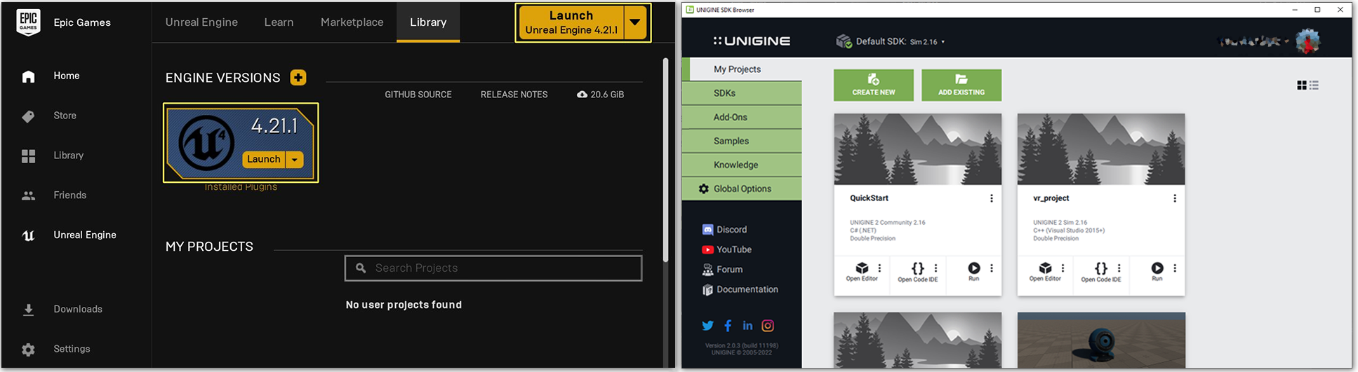

Project and SDK Management
Управление проектами и SDK#
As an Unreal Engine user, you are accustomed to use Epic Games Launcher — the application that streamlines the way you find, download and manage your projects and installations. In addition to it, you can manage your projects directly via Unreal Editor: create a new project and switch between the existing ones.Как пользователь Unreal Engine вы привыкли использовать Epic Games Launcher - приложение, которое упрощает поиск, загрузку и управление вашими проектами и установками. В дополнение к этому вы можете управлять своими проектами напрямую через Unreal Editor: создавать новый проект и переключаться между существующими.
UNIGINE SDK Browser is the first step to start working with UNIGINE Engine. This application incorporates all project-related tasks and enables you to manage your projects and installed SDKs, as well as gives you access to the samples and the knowledge base.UNIGINE SDK Browser - это первый шаг к началу работы с UNIGINE Engine. Это приложение включает в себя все задачи, связанные с проектом, и позволяет вам управлять своими проектами и установленными SDK, а также предоставляет вам доступ к примерам и базе знаний.
Epic Games Launcher and UNIGINE SDK Browser Comparison (click to enlarge)
Epic Games Launcher and UNIGINE SDK Browser ComparisonEpic Games Launcher и сравнение браузера UNIGINE SDK

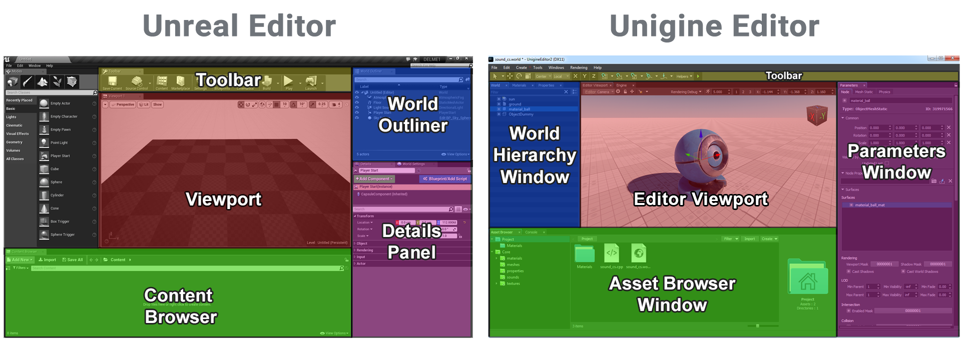

Editor Interface
Интерфейс редактора#
Below you can see interfaces of the Unreal Editor and UnigineEditor. Interface elements in the images are color-coded to indicate common functionality. Each element has a label to show UNIGINE's equivalent. The layout of UnigineEditor is fully customizable by resizing, dragging and dropping the tabbed windows.Ниже вы можете увидеть интерфейсы файлов Unreal Editor и UnigineEditor. Элементы интерфейса на изображениях имеют цветовую кодировку для обозначения общих функций. Каждый элемент имеет метку для отображения эквивалента UNIGINE. Макет UnigineEditor полностью настраиваемый путем изменения размера, перетаскивания окон с вкладками.
Unreal and UNIGINE Editor UI Comparison (click to enlarge)
Unreal and UNIGINE Editor UI ComparisonСравнение пользовательского интерфейса редактора Unreal и UNIGINE
To learn more about the UnigineEditor interface, read this article.Чтобы узнать больше об интерфейсе UnigineEditor, прочтите эту статью .

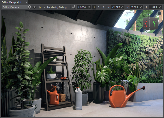

Viewports
Окна просмотра (Viewports)#

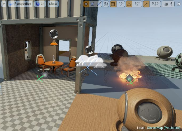

Unreal Editor Viewports and Editor Viewports in UnigineEditor are very much alike. You can use as many Editor Viewports as you need.Unreal Editor Viewports и Editor Viewports в UnigineEditor очень похожи. Вы можете использовать столько окон просмотра Editor , сколько вам нужно.
By default, an Editor Viewport renders its own Editor Camera view, and you can switch to another camera present in the scene and control it the same way as you pilot a CameraActor in UE.По умолчанию Viewport Editor отображает собственное представление Editor Camera, и вы можете переключиться на другую камеру , присутствующую в сцене, и управлять ею так же, как вы пилотируете CameraActor в UE.
Navigation inside Editor Viewports is pretty much the same as in UE Viewports. However, get familiar with Scene Navigation so as not to miss details.Навигация внутри видовых экранов редактора почти такая же, как и в видовых экранах UE. Однако ознакомьтесь с навигацией по сценам , чтобы не упустить детали.
UNIGINE Editor Viewport
You can use:Вы можете использовать:
  • Camera panel to switch between cameras and configure the current one.Camera panel для переключения между камерами и настройки текущей.
  • Rendering Debug to display the contents of rendering buffers the same way as using the Buffer Visualization Mode in UE4.Rendering Debug для отображения содержимого буферов рендеринга так же, как при использовании Buffer Visualization Mode в UE4.
  • Navigation panel to quickly set up and switch between camera speed presets and change the camera position.Navigation panel для быстрой настройки и переключения между предустановками скорости камеры и изменения положения камеры.
  • ViewCube to switch between the perspective/orthographic projections and control orientation of the camera.ViewCube для переключения между перспективной / ортогональной проекцией и управлением ориентацией камеры.

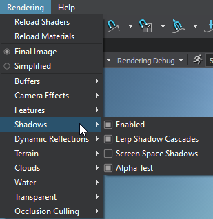

Also, a set of switchers is available globally in the top toolbar:Также, набор переключателей доступен глобально на верхней панели инструментов:

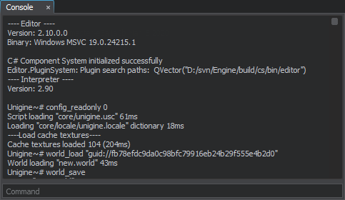

As well as UE4, UNIGINE has the Console used for standard input, output and error logging. A set of console commands is provided.Как и UE4, UNIGINE имеет Console , используемую для стандартного ввода, вывода и регистрации ошибок. Предоставляется набор консольных команд .
It is available both in UnigineEditor and a running application. To open the Console window in the Editor, go to Windows -> Console menu:Он доступен как в UnigineEditor, так и в работающем приложении. Чтобы открыть окно консоли в редакторе, перейдите в меню Windows -> Console:
A built-in console is called by pressing the F1 key:Встроенная консоль вызывается нажатием клавиши grave accent (`):
You can use it to print user messages from code.Вы можете использовать его для печати пользовательских сообщений из кода .

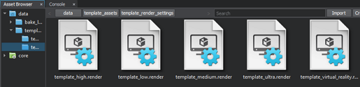

A project in UNIGINE, just like a UE project, is stored in its own folder, project settings are stored in the *.project file. There are various subfolders inside the project's folder, where your content and source files as well as various configuration files and binaries are stored. The most important are the data and source sub-folders.Проект в UNIGINE, как и проект UE, хранится в собственной папке, настройки проекта хранятся в файле *.project. Внутри папки проекта есть различные подпапки, в которых хранятся ваш контент и исходные файлы, а также различные файлы конфигурации и двоичные файлы. Наиболее важными являются подпапки data и source.
In UNIGINE, each project has a data folder. Similar to a UE project's Content folder, this is where your project's assets are stored. To import assets into your project, simply drop files into your project's data directory and they will be automatically imported and appear in the Asset Browser. The assets in the editor will update automatically as you make changes to the files using an external program.В UNIGINE у каждого проекта есть папка data. Подобно папке Content проекта UE, здесь хранятся ассеты вашего проекта. Чтобы импортировать ассеты в проект, просто перетащите файлы в каталог проекта data, и они будут автоматически импортированы и появятся в Asset Browser . Ассеты в редакторе обновляются автоматически, когда вы вносите изменения в файлы с помощью внешней программы.
Relationship between the contents of the data folder in your project's root on your computer, and the Project folder in the Asset Browser windowВзаимосвязь между содержимым папки data в корне вашего проекта на вашем компьютере и папкой Project в окне Asset Browser
The core folder contains the built-in core assets. These assets are read-only and available for every project by default.Папка core содержит встроенные основные ассеты. Эти ассеты доступны только для чтения и по умолчанию доступны для каждого проекта.

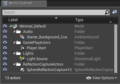

World OutlinerМировой Outliner
Basic scene object — Actor.Базовый объект сцены - Actor.
It is the base object that can be placed in or spawned into the world.Это базовый объект, который можно разместить или создать в мире.
Actors can be organized into a hierarchy (parent-child relation).Акторы могут быть организованы в иерархию (отношения родитель-потомок).
Actor is a container for Components that define its functionality.Actor - это контейнер для Components, определяющий его функциональность.
The Actor's position, rotation and scale are stored in a Scene Component. Usually Actors have a root component, which can be any subclass of Scene Component, by default.Положение, поворот и масштаб Актера хранятся в Scene Component. Обычно Actors имеет корневой компонент, который по умолчанию может быть любым подклассом Scene Component.
Programmers can inherit from the default UActorComponent to create a custom component using C++ or Blueprint Script.Программисты могут наследовать от UActorComponent по умолчанию, чтобы создать собственный компонент с использованием C ++ или Blueprint Script.

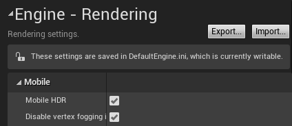

You use Export and Import buttons in the project settings of the Unreal Editor to save the values of the settings to an external configuration file (.ini) and load them when necessary.Вы используете кнопки Экспорт и Импорт в настройках проекта Unreal Editor, чтобы сохранить значения настроек во внешний файл конфигурации (.ini) и загрузить их при необходимости.

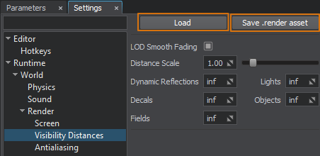

In UNIGINE, you can save and load general physics, sound and render settings the same way. The presets are stored as assets with the *.physics, *.sound and *.render extensions respectively. Use Load and Save .* asset buttons of the Settings window to work with presets of the corresponding settings section.В UNIGINE вы можете сохранять и загружать общие настройки физики, звука и рендеринга таким же образом. Пресеты хранятся как ассеты с расширениями *.physics, *.sound и *.render соответственно. Для работы с пресетами соответствующего раздела настроек используйте кнопки Load и Save .* asset окна Settings.
Saved assets appear in the Asset Browser. You can load the render settings by double-clicking the required .render asset.Сохраненные ассеты появятся в браузере ассетов. Вы можете загрузить настройки рендеринга, дважды щелкнув необходимый ассет .render.
By default, a UNIGINE project provides settings for low, medium, high, ultra and virtual reality quality presets stored in the data/template_render_settings folder.По умолчанию проект UNIGINE предоставляет настройки для предустановок качества low, medium, high, ultra и virtual reality, хранящиеся в папке data/template_render_settings.
Presets are not an Editor-only feature in UNIGINE. You can use Physics, Sound and Render classes to manage presets for corresponding settings, for example, to switch between quality levels at run time.Предустановки не доступны только для редактора в UNIGINE. Вы можете использовать Physics , Sound и Render классы для управления предустановками для соответствующих настроек, например, для переключения между уровнями качества во время выполнения.

In UE4, settings for graphics quality are mostly gathered in the Engine - Rendering section.В UE4 настройки качества графики в основном собраны в разделе Engine - Rendering.
