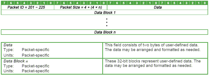

Bytes are read and written starting from the 2nd byte (not from the 4th). If you want to align bytes starting from the 4th one, you should add a couple of bytes in the beginning. The CIGI ICD recommends to start reading/writing bytes starting from the 4th one (see Data before the Data Block 1 shown in the images below), although it is mentioned, that it is possible to start from the 2nd.Байты читаются и записываются, начиная со 2-го байта (не с 4-го). Если вы хотите выровнять байты, начиная с 4-го, вам следует добавить пару байтов в начале. CIGI ICD рекомендует начинать чтение / запись байтов, начиная с 4-го (см. Данные перед Data Block 1, показанные на изображениях ниже), хотя упоминается, что можно начинать со 2-го.
General User-Defined Packet Structure
