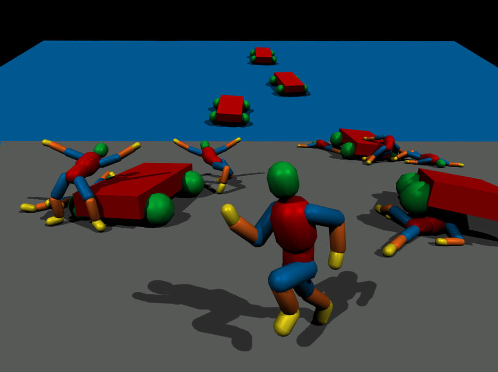

Ragdolls and rigid bodies moving according to the rigid body dynamicsРэгдоллы и твердые тела, движущиеся согласно динамике твердого тела
Watch a fragment of our video tutorial on physics for illustration of this article.Посмотрите фрагмент нашего видеоурока по физикев качестве дополнительной иллюстрации к этой статье.

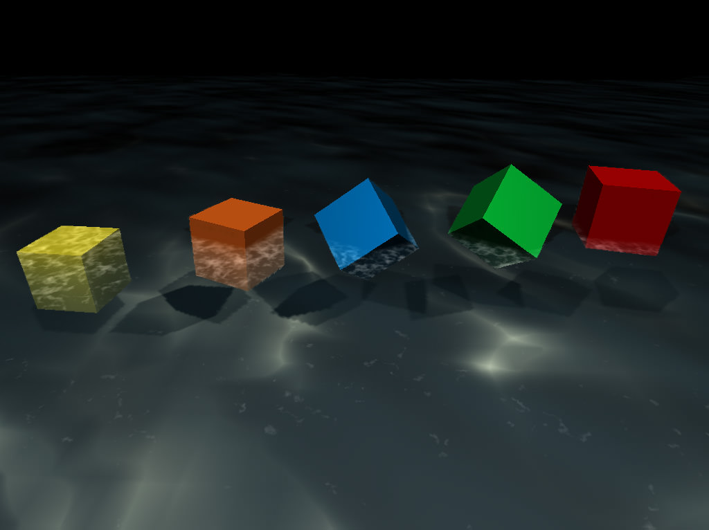

Кубики разной массы и плотности
Buoyant boxes of different mass and densityПлавающие кубики разной массы и плотности
Density determines buoyancy of the body in accordance with Archimedes' principle. The higher the density, the less tendency a body has to float.Плотность определяет плавучесть тела по принципу Архимеда. Чем выше плотность, тем менее тело способно плавать.

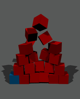

Застывшие кубики     Моделирование начинается вновь после того, как импульс размораживает кубики
Застывшие синие и незастывшие красные кубики. Импульс, приложенный к пирамиде кубиков, разморозил все, кроме одного.
