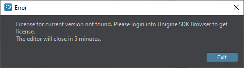

License for current version is not found
Лицензия на текущую версию не найдена#
If UnigineEditor displays an error saying that the license for the current version is not found, this may be caused by either of the following reasons:Если UnigineEditor выдает ошибку о том, что лицензия для текущей версии не найдена, это может быть вызвано одной из следующих причин:

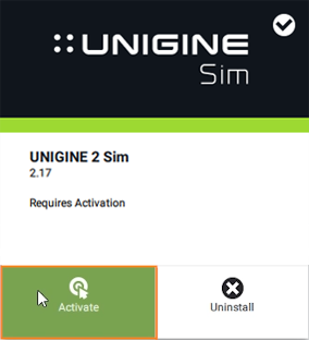

  • SDK is not activated. Go to the SDKs tab and click the Activate button for the required SDK.SDK не активирован. Перейдите во вкладку SDKs и нажмите кнопку Activate для необходимого SDK.

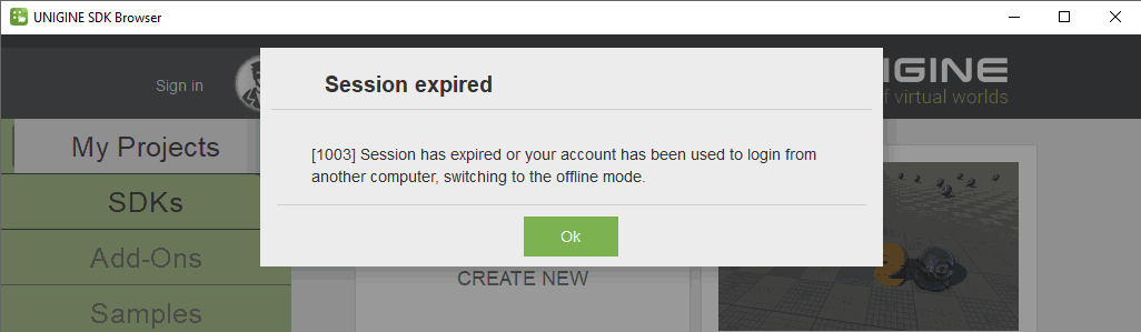

  • You might be logged off. Check SDK Browser for error messages:Возможно, вы вышли из системы. Проверьте SDK Браузер на наличие сообщений об ошибках:
    Click Ok and sign in to continue working.Нажмите Ok и войдите в систему для продолжения работы.
  • SDK Browser is opened twice on your computer or your account is used by someone else. Close any extra running instances.SDK Браузер открыт на вашем компьютере дважды или ваша учетная запись используется кем-либо еще. Закройте все дополнительные запущенные экземпляры.

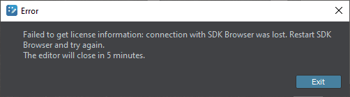

Failed to get license information
Не удалось получить информацию о лицензии#
SDK Browser should be running, when you work in UnigineEditor. Otherwise, you may encounter the following error: "Failed to get license information: connection with SDK Browser was lost." SDK Браузер должен быть запущен , когда вы работаете в UnigineEditor. В противном случае вы можете столкнуться со следующей ошибкой: "Failed to get license information: connection with SDK Browser was lost."
Re-open SDK Browser and log in to continue working. Снова откройте SDK Браузер и авторизуйтесь, чтобы продолжить работу.
If the problem persists, ensure that your antivirus software is not blocking the connection between UnigineEditor and SDK Browser.Если проблема сохраняется, убедитесь, что ваше антивирусное ПО не блокирует соединение между UnigineEditor и SDK Browser.

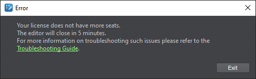

Your license does not have more seats
Your license does not have more seats#
All seats available for your company under the current license are allocated to users. Request the user with the Company Admin role to reallocate a seat for you.Все места, доступные для вашей компании в рамках текущей лицензии, распределены между пользователями. Попросите пользователя с ролью Company Admin перераспределить место для вас.

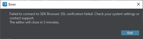

Failed to connect to SDK Browser
Не удалось подключиться к браузеру SDK#
You may encounter the following error: "Failed to connect to SDK Browser: SSL verification failed." Вы можете столкнуться со следующей ошибкой: "Failed to connect to SDK Browser: SSL verification failed."
In this case the following should be checked: В этом случае необходимо проверить следующее:

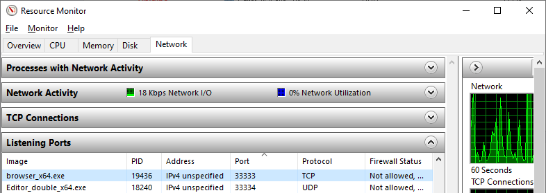

  • Ports and firewall settings. UNIGINE SDK Browser uses TCP Port 33333 by default to communicate with UNIGINE Editor, so make sure it is available.Настройки портов и брандмауэра . Браузер UNIGINE SDK по умолчанию использует TCP-порт 33333 для связи с UNIGINE Editor, поэтому убедитесь, что он доступен.
    Sometimes TCP Port 33333 may be occupied by other software (for example, Goodsync server, Yeelight solutions, etc.), or antivirus software can block this port.Иногда TCP-порт 33333 может быть занят другим ПО (например сервер Goodsync, решения Yeelight и др.), или антивирусное программное обеспечение может заблокировать этот порт.
    To check all open TCP ports, you can use:Чтобы проверить все открытые TCP-порты, вы можете использовать:
    • On Windows - Resource Monitor, a built-in utility. You can open it via the Start menu, or from Task Manager's Performance tab and sort by Port to see if SDK Browser is the only user of this port.На Windows - Монитор ресурсов, встроенная утилита. Вы можете открыть его через меню «Пуск» или на вкладке Performance диспетчера задач и отсортировать список нажав на Порт, чтобы убедиться, что никто кроме SDK Browser не использует этот порт.
      Checking the port used by SDK Browser in Resource MonitorПроверка порта, используемого SDK Браузером в мониторе ресурсов

    If this is the case, close the program that uses TCP Port 33333, and start UNIGINE SDK Browser.Если проблема в этом, то закройте программу, которая использует TCP-порт 33333, и запустите UNIGINE SDK Browser.
  • A certain application may block communication between SDK Browser and Editor. To check if this is the issue, boot into a safe mode (for example, Windows 10 safe mode (with Networking)) and try to run SDK Browser and Editor. SDK Browser can load a little bit slower here, please wait. If there are no errors, that would mean that some application running in normal Windows boot is blocking communication between SDK Browser and Editor. Определенное приложение может блокировать обмен данными между браузером SDK и редактором . Чтобы проверить, не в этом ли проблема, загрузитесь в безопасном режиме (например, Windows 10 safe mode (with Networking) ) и попробуйте запустить браузер и редактор SDK. Браузер SDK может загружаться здесь немного медленнее, подождите. Если ошибок нет, это будет означать, что какое-то приложение, работающее при нормальной загрузке Windows, блокирует обмен данными между браузером SDK и редактором.
If your problem still exists, address the support. Если проблема все еще существует, обратитесь в службу поддержки .
