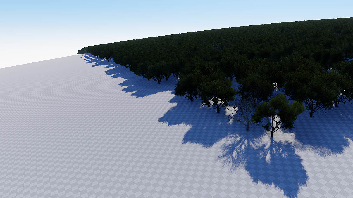

A Geodetic Pivot object is an abstract object that contains an ellipsoid with a pivot point. By using Geodetic Pivot you can place objects on the scene on the corresponding places in the real world.Объект Geodetic Pivot — это абстрактный объект, содержащий эллипсоид с точкой вращения. Используя Geodetic Pivot, вы можете размещать объекты на сцене в соответствующих местах реального мира.
Geodetic Pivot helps to place world objects on their real world positions (latitude, longitude and altitude) by curving a plane with objects on it. Pivot converts real geodetic data to Cartesian and simultaneously "curves" objects to simulate the contorted Earth's surface.Geodetic Pivot помогает размещать объекты мира в их реальных позициях (широте, долготе и высоте) путем искривления плоскости с объектами на ней. Pivot преобразует реальные геодезические данные в декартовы координаты и одновременно «изгибает» объекты для имитации искривленной поверхности Земли.

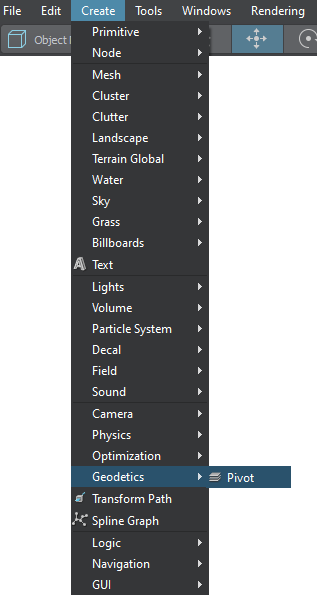

To add a Geodetic Pivot to the scene via UnigineEditor do the following:Чтобы добавить Geodetic Pivot в сцену через UnigineEditor, сделайте следующее:
  1. Run the project with UnigineEditor.Бегать проект с UnigineEditor.
  2. On the Menu bar, click Create -> Geodetics -> Pivot.В строке меню нажмите Create -> Geodetics -> Pivot.
  3. Place the Geodetic Pivot somewhere in the world.Поместите Geodetic Pivot где-нибудь в мире.

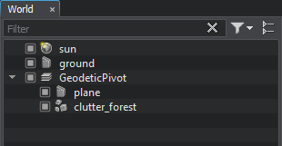

After adding and setting up the Geodetic Pivot, you can simply add objects to "curve" them:После добавления и настройки Geodetic Pivot вы можете просто добавить объекты, чтобы «изгибать» их:
  1. Choose the necessary nodes (Static Mesh, Grass, Clutter, etc.) in the Nodes window and set them as children of the Geodetic Pivot.Выберите нужные узлы (Static Mesh, Grass, Clutter и т.д.) в окне Nodes и установите их как дочерние узлы Geodetic Pivot.
  2. Specify the necessary settings of the Geodetic Pivot.Укажите необходимые настройки Geodetic Pivot.
  3. The update will be performed automatically.Обновление будет выполнено автоматически.

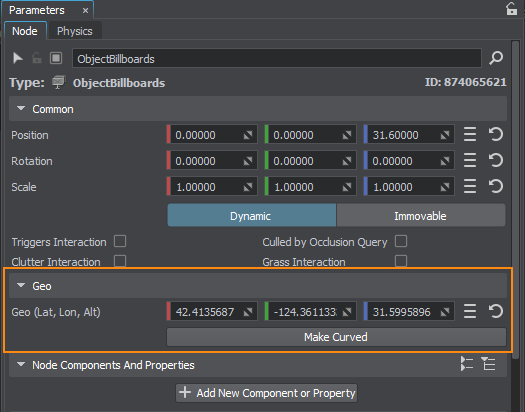

As you add a node as a child to the Geodetic Pivot, its geo position coordinates (latitude, longitude, and altitude) are displayed in the Geo section of the Node tab:Когда вы добавляете узел в качестве дочернего в Geodetic Pivot, координаты его географического положения (широта, долгота и высота) отображаются в разделе Common на вкладке Node:
Geo Position Specifies the geo position coordinates for the node (latitude, longitude, and altitude).Указывает координаты географического положения узла (широта, долгота и высота).

As for Static Meshes, Mesh Decals, and Billboards, sometimes you might just want to set their positions in real world coordinates an leave their geometry as is, but in some cases they should be curved (e.g., large static meshes, or roads represented as mesh decals). For this purpose you should use the following button:Что касается Static Meshes, Mesh Decals, and Billboards, иногда вы можете просто захотеть установить их положение в реальных координатах и оставить их геометрию как есть, но в некоторых случаях они должны быть изогнутыми (например, большие статические сетки или дороги, представленные в виде декалей сетки). Для этого вы должны использовать следующую кнопку:
Make Curved Curves the geometry of the object according to the specified settings. A curved clone of the initial node is created, the initial node (using a non-curved mesh) is simply disabled, so you can use it when you need to return geometry back to normal (uncurved) state.Искривляет геометрию объекта в соответствии с заданными настройками. Создается искривленный клон исходной ноды, исходная нода (использующая сетку без кривизны) просто отключается, поэтому вы можете использовать его, когда вам нужно вернуть геометрию обратно в нормальное (неискривленное) состояние.
The button described above is available only for Static Mesh, Mesh Decal, and Billboards objects, when they are added as children to the Geodetic Pivot.Кнопка, описанная выше, доступна только для объектов Static Mesh, Mesh Decal и Billboards, когда они добавляются в качестве дочерних элементов к объекту Geodetic Pivot.
