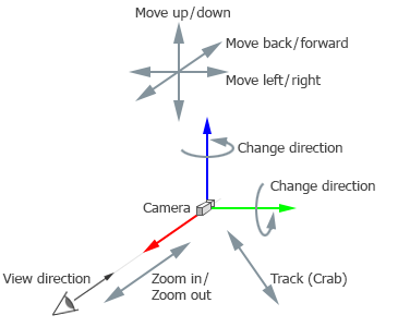

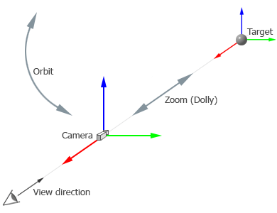

The following schemes demonstrate the main navigation controls that are used in UnigineEditor:На следующих схемах показаны основные элементы управления навигацией, которые используются в UnigineEditor:
Navigation controls used to freely move the camera in the sceneЭлементы управления навигацией, используемые для свободного перемещения камеры по сцене.
Additional navigation controls used to move the camera relative to the targetДополнительные элементы управления навигацией, используемые для перемещения камеры относительно целевой точки

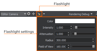

Flashlight SettingsНастройки фонарика
Control Description
L Toggle a flashlight attached to the camera.Включить фонарик, прикрепленный к камере.
Flashlight Settings
Настройки фонарика#
Color A flashlight color.Цвет фонарика.
Intensity A flashlight color intensity. The higher the value, the brighter the light is.Интенсивность цвета фонарика. Чем выше значение, тем ярче свет.
Attenuation A flashlight attenuation power. It simulates light intensity gradual fading.Мощность ослабления фонарика. Имитирует постепенное затухание интенсивности света.
Radius A radius of the area illuminated by the flashlight.Радиус области, освещаемой фонариком.
Field of View A field of view of the flashlight. This parameter defines the angle of the light clipping in range from 10 to 160 degrees.Поле зрения фонаря. Этот параметр определяет угол отсечения света в диапазоне от 10 до 160 градусов.

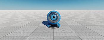

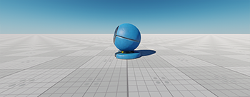

The following pictures show 2 cameras positioned in different points in the world:На следующих изображениях показаны 2 камеры, расположенные в разных точках мира:
camera_0 camera used as watch-pointcamera_0 камера используется как точка наблюдения
camera_0 camera viewcamera_0 вид камеры
camera_1 camera used as watch-pointcamera_1 камера используется как точка наблюдения
camera_1 camera viewcamera_1 вид камеры
