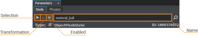

The topmost section of the Parameters windows includes common node description:Самый верхний раздел окон Parameters включает общее описание узла:
  • Enabled flag toggles the node on and off. If unchecked, the node will not be rendered. Флаг Enabled включает и выключает узел. Если этот флажок не установлен, узел не будет отображаться.
  • Name — the name of the node. Name - имя узла.
  • Type — the type of the node, it defines the set of node-specific parameters. Type - тип узла, определяет набор специфичных для узла параметров.
  • ID — the ID of the node. ID - ID узла.

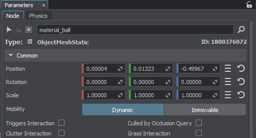

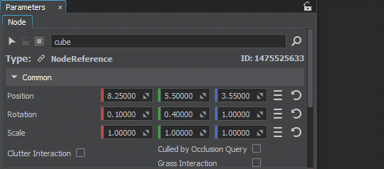

Transformation Parameters
Параметры трансформации#
Position Specifies the position coordinates for the node.Задает координаты положения для узла.
Rotation Specifies the rotation coordinates for the node.Задает координаты поворота для узла.
Scale Задает коэффициент масштабирования для осей X, Y и Z.
Для параметров можно установить значения по умолчанию, щелкнув рядом с полями со значениями.
Вы также можете скопировать и вставить положение, вращение или масштаб, а также все параметры трансформации вместе, используя следующее контекстное меню, отображаемое при нажатии справа от полей со значениями.
Copying, resetting and pasting node transformation parametersКопирование, сброс и вставка параметров трансформации узла
Math operations are available for spinboxes. Математические операции доступны для спинбоксов.
