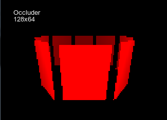

render_show_occluder 1
The buffer will open in the upper left corner:Буфер откроется в верхнем левом углу:
Simplified Occluder that is stored in the bufferУпрощенный Occluder, который хранится в буфере
The buffer is rendered in a low resolution.Буфер отображается в низком разрешении.
