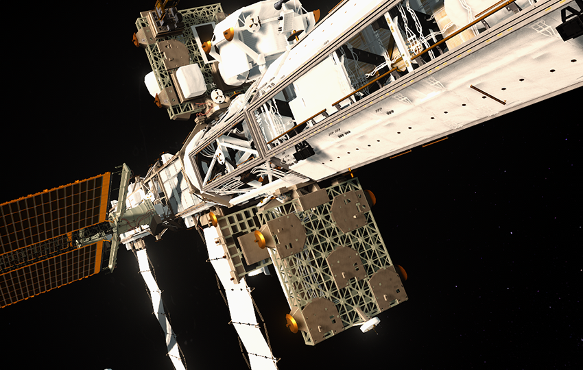

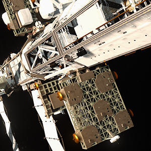

ISS without TAA. ISS без TAA.
ISS with TAA. ISS с TAA.

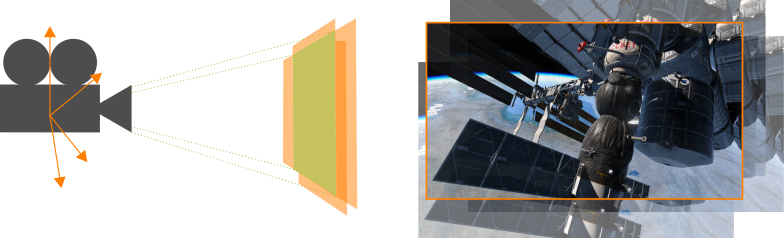

The main concept of temporal anti-aliasing is to use a subpixel jitter of scene camera every frame and then combine all this frames into the final image. So, it will take time to get a smoothed picture (for example, 5-7 frames), but with the frequency of 60 frames per second it will look seamlessly. Основная концепция временного сглаживания заключается в использовании субпиксельного дрожания камеры сцены в каждом кадре, а затем объединении всех этих кадров в окончательное изображение. Так что для получения сглаженного изображения потребуется время (например, 5-7 кадров), но с частотой 60 кадров в секунду оно будет выглядеть безупречно.
Simplified demonstration of the TAA camera jitter. Упрощенная демонстрация дрожания камеры TAA.

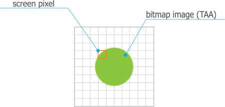

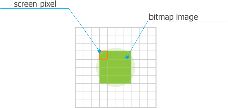

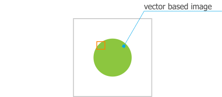

During rasterization process, there is a test whether the object will get into pixel or not. And the object will not be rendered if it doesn't occupy a major part of a pixel. В процессе растеризации происходит проверка, попадет ли объект в пиксель или нет. И объект не будет отображаться, если он не занимает большую часть пикселя.
Vector image before rasterization. Векторное изображение до растеризации.
And here we can get an error, when we have a sphere object before rasterization and get a square object after, because some parts of the sphere don't occupy enough pixel space. И здесь мы можем получить ошибку, когда у нас есть объект сферы до растеризации и получается квадратный объект после, потому что некоторые части сферы не занимают достаточно места в пикселях.
Bitmap image after rasterization without TAA. Растровое изображение после растеризации без TAA.

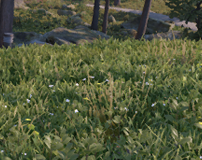

Not a very good rendering, right? And temporal anti-aliasing solves this problem, because camera will have a subpixel jitter, and each part of this sphere at least once will be rendered in a frame. And after combining these frames, we will get a true sphere, not a square! Voila! Не очень хороший рендеринг, правда? А временное сглаживание решает эту проблему, потому что камера будет иметь субпиксельный джиттер, и каждая часть этой сферы хотя бы один раз будет визуализирована в кадре. И после объединения этих кадров мы получим настоящую сферу, а не квадрат! Вуаля!
Bitmap image after rasterization with TAA. Растровое изображение после растеризации с помощью TAA.

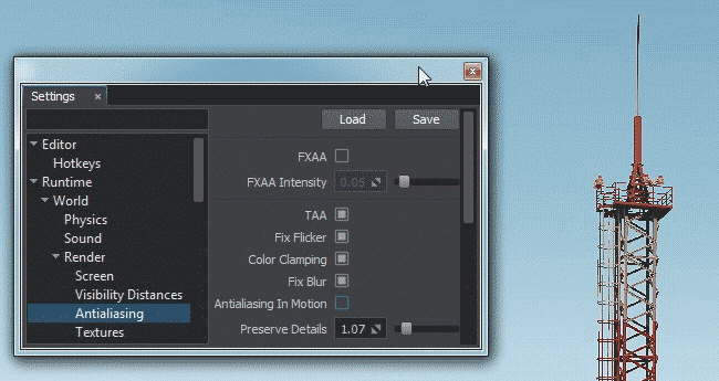

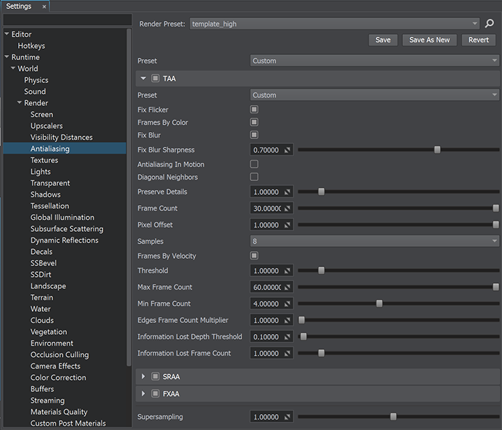

Temporal Anti-Aliasing (TAA) settings are available for adjustment via the Render -> Antialiasing section of the Settings window, along with SRAA, Fast approXimate Anti-Aliasing (FXAA) and Supersampling settings. The following settings are available when the Custom preset for Anti-Aliasing is selected. Параматры временного сглаживания (TAA) доступны для настройки в разделе Render -> Antialiasing окна Settings наряду с настройками Fast ApproXimate Anti-Aliasing (FXAA) и Supersampling .
TAA Settings
Anti-Aliasing Settings Настройки сглаживания
Настройки TAA#
TAA Включает и выключает TAA.
Fix Flicker Удаляет яркие пиксели, используя информацию о яркости пикселей из предыдущего кадра. Мы рекомендуем включать эту опцию для ярких тонких веревок, проводов и лески. Однако при включении могут возникать артефакты из-за удаления небольших ярких объектов.
Может управляться консольной командой render_taa_fix_flicker .
Frames By Color Включает и выключает накопление переменного числа кадров во времени в зависимости от разницы в цвете пикселей между текущим и предыдущим кадрами. Если цвет пикселя в текущем кадре сильно отличается от цвета пикселя предыдущего кадра, эти кадры не объединяются и не смешиваются во время TAA. При включении изображение становится более резким, но может вызывать дополнительное мерцание, тонкие объекты могут быть размытыми (например, трава, металлические конструкции, провода и т.д.). Отключение этой опции может привести к более заметному эффекту ореола.
Может управляться с помощью render_taa_frames_by_color консольной команды.
Fix Blur Включает и выключает передискретизацию Catmull-Rom. Эта опция позволяет уменьшить размытость изображения при движении камеры вперед / назад, что приводит к более резкому изображению. Рекомендуется отключать передискретизацию при низких настройках.
Может управляться консольной командой render_taa_catmull_resampling .
Antialiasing In Motion Включает и выключает улучшенное сглаживание в движении (для перемещения камеры и объектов).
Может управляться консольной командой render_taa_antialiasing_in_motion .
Diagonal Neighbors Включает и выключает учет диагонально соседних пикселей в процессе клампинга цвета.
Preserve Details Управляет уровнем детализации TAA: чем выше значение, тем детальнее изображение. При значении 0 изображение становится размытым при перемещении камеры, однако эффект TAA лучше. При высоких значениях этот параметр может вызвать дополнительное мерцание. Таким образом, чтобы улучшить эффект сглаживания, вы можете уменьшить значение; чтобы минимизировать размытость - увеличьте.
Может управляться консольной командой render_taa_preserve_details .
Frame Count Задает количество кадров, которые объединяются и смешиваются при вычислении TAA. Чем выше значение, тем больше кадров объединяется в окончательное изображение и тем лучше сглаживание.
  • Это значение используется только тогда, когда параметр Frames By Velocity ниже отключен.
  • Может управляться консольной командой render_taa_frame_count .
Pixel Offset Определяет размер смещения выборки, выполняемого во время субпиксельного дрожания. Этот параметр позволяет указать смещение меньше пикселя: например, если вы укажете 0,5 , кадры будут сдвинуты на половину пикселя. Параметр позволяет уменьшить мерцание мелких элементов на экране.
Может управляться консольной командой render_taa_pixel_offset .
TAA Samples Задает количество смещений выборки, выполняемых во время субпиксельного дрожания. При минимальном значении 1 отсутствуют смещения и, следовательно, сглаживание. Параметр позволяет уменьшить дрожание и размытость изображения. Доступные значения: 1 , 4 , 8 и 16 .
Может управляться консольной командой render_taa_samples .
Кадры по скорости
Enabled Включает и выключает накопление переменного количества кадров во времени в зависимости от разницы в скорости пикселей между текущим и предыдущим кадрами. Перепроецирование пикселей предыдущего кадра выполняется с учетом буфера скорости, а результат объединяется с пикселями текущего кадра. Этот параметр уменьшает размытие и двоение в динамических сценах с большим количеством движущихся объектов.
Может управляться с помощью render_taa_frames_by_velocity консольной команды.
Threshold Задает пороговое значение, определяющее чувствительность к изменению скорости (порог скорости, при котором пиксели считаются быстро перемещающимися).
Может управляться консольной командой render_taa_frames_velocity_threshold .
Max Frame Count Устанавливает количество объединенных и смешанных кадров для пикселей, которые не перемещаются относительно экрана.
Может управляться консольной командой render_taa_max_frames_by_velocity .
Min Frame Count Устанавливает количество объединенных и смешанных кадров для быстро движущихся пикселей на экране.
Может управляться консольной командой render_taa_min_frames_by_velocity .

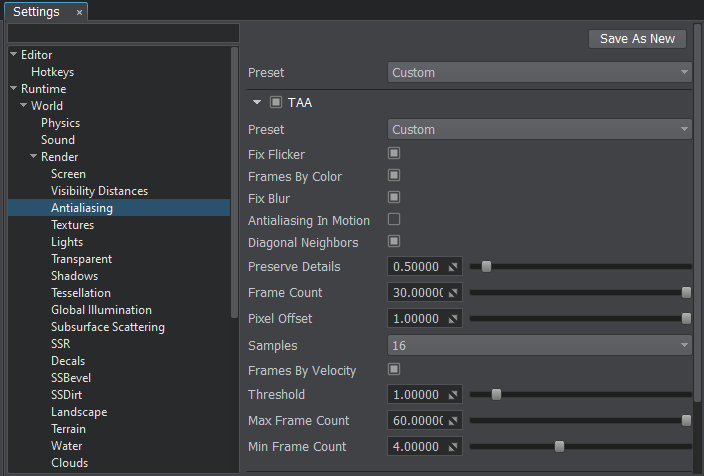

Below is an example of TAA settings for relatively static scenes. Ниже приведен пример настроек TAA для относительно статичных сцен.
TAA Settings for Relatively Static Scenes
Recommended Antialiasing Settings for Relatively Static Scenes Рекомендуемые настройки сглаживания для относительно статических сцен
  • The Diagonal Neighbors option should be enabled, as it provides more accurate pixel color information reducing the stair-step effect. At the same time TAA causes more blurring is case of fast camera movement, which is especially noticeable on grass and other similar high-contrast screen areas. Параметр Diagonal Neighbors должен быть включен, поскольку он обеспечивает более точную информацию о цвете пикселей, уменьшая эффект ступенчатости. В то же время TAA вызывает большее размытие при быстром движении камеры, что особенно заметно на траве и других подобных высококонтрастных областях экрана.
  • Preserve Detail value is decreased to reduce flickering of small pixels. Значение Preserve Detail уменьшено, чтобы уменьшить мерцание мелких пикселей.
  • The number of TAA Samples is set to 16, which increases the number of variants for subpixel camera jittering, thus making the stair-step effect even less noticeable. Для количества выборок TAA установлено значение 16 , что увеличивает количество вариантов субпиксельного дрожания камеры, делая, таким образом, ступенчатый эффект еще менее заметным.
