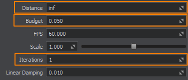

To configure physics settings, open the Settings window by choosing Window -> Settings in the main menu and select Runtime -> World -> Physics section. Чтобы настроить параметры физики, откройте окно Settings, выбрав Window -> Settings в главном меню и выбрав раздел Runtime -> World -> Physics.
  • Specify the Distance from the camera, from which physical interactions are not calculated. If the distance between the camera and the physics-based node exceeds this limit, the node freezes and its physical calculations are skipped until the node gets closer to the camera.Укажите расстояние от камеры, от которого не рассчитываются физические взаимодействия. Если расстояние между камерой и физическим узлом превышает этот предел, узел «застывает» и его физические вычисления пропускаются до тех пор, пока узел не приблизится к камере.
    Cloth simulation halts starting from the specified distance from the camera Имитация ткани останавливается, начиная с указанного расстояния от камеры
    Cloth, Rope, and Water physical bodies have their own Simulation Distance parameter as well. Физические тела Cloth, Rope и Water также имеют свой собственный параметр Simulation Distance.
  • Using the Iterations parameter may increase stability, but can also result in a higher load. A high number of iterations may lead to noticeable lags as very time-consuming calculations are automatically skipped. One physics iteration is quite enough for simple scenes. Использование параметра Iterations может повысить стабильность, но также может привести к увеличению нагрузки. Большое количество итераций может привести к заметным задержкам, так как очень трудоемкие вычисления автоматически пропускаются. Для простых сцен вполне достаточно одной итерации физики.
  • Adjust the time Budget for Physics simulation. Настройте бюджет времени для симуляции физики.

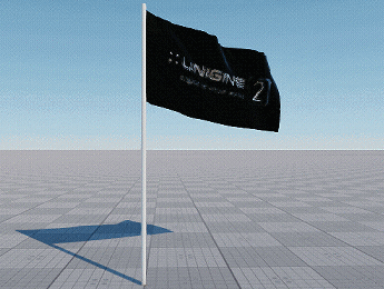

Specify certain physicals that should affect only corresponding bodies by using the Physical Masks the same way as for collisions. On the image below, a Physical Wind object affects a cloth banner but not a sphere. Укажите определенные физические узлы , которые должны влиять только на соответствующие тела, используя Physical Masks так же, как и для столкновений. На изображении ниже объект Physical Wind влияет на флаг, но не на сферу.
A physical wind affects a cloth but not a sphere Физический ветер действует на ткань, но не на сферу
Physical mask of the cloth banner Physical маска тканевого баннера
Physical mask of the sphere Physical маска сферы
Physical mask of the Physical Wind object Physical-маска объекта Physical Wind

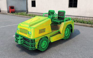

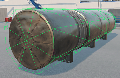

As a rule, most 3D objects should be represented by a complex and detailed visible mesh and an invisible simplified shape used by a physics engine for collision detection (collider). Как правило, большинство 3D-объектов должны быть представлены сложной и подробной видимой сеткой и невидимой упрощенной формой, используемой физическим движком для обнаружения столкновений ( коллайдер ).
Detailed visible mesh Детализированная видимая сетка
Invisible physical representation by using simplified shapes Невидимое физическое представление с использованием упрощенных форм

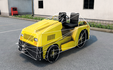

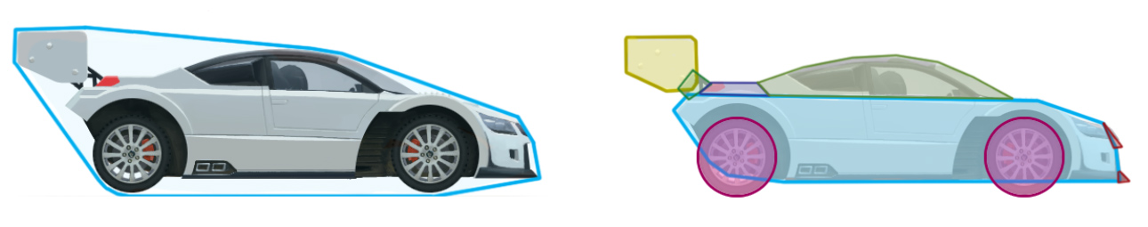

Physical shapes consisting of simple primitives make collision calculations easier while keeping performance high and accuracy acceptable. Therefore, it is recommended to approximate geometry with simple primitives (Sphere, Capsule, Cylinder, Box), which are faster and less memory demanding. Физические формы , состоящие из простых примитивов, упрощают расчеты столкновений, сохраняя при этом высокую производительность и приемлемую точность. Поэтому рекомендуется аппроксимировать геометрию простыми примитивами ( Sphere , Capsule , Cylinder , Box ), которые работают быстрее и требуют меньше памяти.

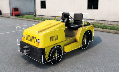

Complex shapes, such as Convex Hull and a set of autogenerated convex hulls, should be selected for representing complex and composite geometry when simple shapes don't allow achieving the desired goals. Сложные формы, такие как Convex Hull и набор автоматически сгенерированных выпуклых корпусов , должны быть выбраны для представления сложной и составной геометрии, когда простые формы не позволяют достичь желаемые цели.
A car can be approximated using one complex shape and several simple shapes Автомобиль можно аппроксимировать, используя одну сложную форму и несколько простых форм
At the same time you should keep the number of shapes as low as possible in order to avoid heavy calculations leading to the performance drop. Remember that a shape doesn't have to duplicate the mesh it approximates. Even though primitives are not precise, in most cases they provide acceptable results. В то же время вы должны сохранять количество коллизионных форм как можно ниже , чтобы избежать тяжелых вычислений, ведущих к падению производительности. Помните, что фигура не должна дублировать сетку, которую она приближает. Хотя примитивы неточны, в большинстве случаев они дают приемлемые результаты.
Rough approximation is accurate enough Грубого приближения вполне достаточно

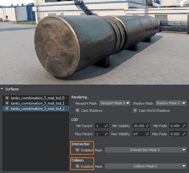

If a mesh representing a physical obstacle has several levels of detail (LODs), the least detailed one is the most preferable for collision and intersection detection. Enable the Collision and Intersection options for this LOD and disable them for the other ones. Если сетка, представляющая физическое препятствие, имеет несколько уровней детализации (LOD), наименее подробный из них является наиболее предпочтительным для обнаружения столкновений и пересечений. Включите параметры Collision и Intersection для этого LOD и отключите их для других.
Use the lowest level of detail for intersections and collisions Используйте самый низкий уровень детализации для пересечений и столкновений

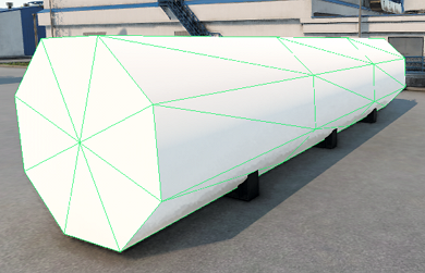

Approximating collision shapes by using primitives is also a good practice. You can apply the following approach: Аппроксимация форм столкновений с помощью примитивов также является хорошей практикой. Вы можете применить следующий подход:
  1. Ensure that the original node is not a Collider — check that Collision flag is disabled for its surfaces, bodies, and shapes. Since now it is not taken into account by collision detection. Убедитесь, что исходный узел не является коллайдером - убедитесь, что флаг Collision отключен для его поверхностей, тел и форм. Поскольку теперь это не учитывается при обнаружении столкновений.
  2. Add a cylinder object to the scene by choosing Create -> Primitive -> Cylinder in the Menu Bar and cover the original mesh with the primitive. Добавьте в сцену цилиндрический объект, выбрав Create -> Primitive -> Cylinder в строке меню, и закройте исходную сетку примитивом.
  3. Make sure that the Collision option of the surface is enabled for the primitive node. Убедитесь, что опция поверхности Collision включена для примитива.
  4. Hide the visual representation of the primitive's surface. You can do it either by clearing its Viewport and Shadow masks or simply by setting its Max Visibility parameter to the negative infinity (-inf) — this ensures that the surface is not visible at any distance. Скрыть визуальное представление поверхности примитива. Вы можете сделать это либо очистив его маски Viewport и Shadow, либо просто установив его параметр Max Visibility на отрицательную бесконечность (-inf) - это гарантирует, что поверхность не будет видна на любом расстоянии.
    Now the detailed mesh provides only visual representation, while physical interactions are calculated for the primitive cylinder. Теперь детальная сетка обеспечивает только визуальное представление, в то время как физические взаимодействия рассчитываются для примитивного цилиндра.

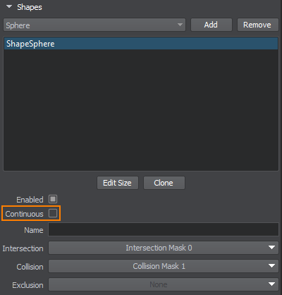

Continuous Collision Detection is a very demanding operation, therefore, it is recommended to use this approach only for fast-moving objects and objects requiring precise calculations. Непрерывное обнаружение столкновений - достаточно дорогостоящая операция, поэтому рекомендуется использовать этот подход только для быстро движущихся объектов и объектов, требующих точных вычислений.
In most cases, Discrete Collision Detection would be enough. For this purpose, select a shape and uncheck the Continuous flag for it. В большинстве случаев дискретного обнаружения столкновений будет достаточно. Для этого выберите фигуру и снимите для нее флажок Continuous.
Continuous collision detection is available for sphere and capsule shapes only. Непрерывное обнаружение столкновений доступно только для форм сфера и капсула .

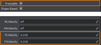

It is recommended to enable Freezing to all Rigid, Ragdoll, and Fracturebodies. This allows saving a great deal of computational resources by skipping physical calculations of immobile objects until they are affected by any force or object. Рекомендуется включить Freezing для всех тел типа Rigid, Ragdoll и Fracture. Это позволяет сэкономить много вычислительных ресурсов, пропуская физические вычисления неподвижных объектов до тех пор, пока на них не воздействует какая-либо сила или объект.
To enable freezing, perform the following steps: Чтобы включить застывание, выполните следующие действия:
  1. Enable the Freezable flag for all types of physical bodies listed above. Включите флаг Freezable для всех типов физических тел, перечисленных выше.
  2. Set appropriate values of the Frozen Linear Velocity and Frozen Angular Velocity parameters for each physical body or adjust the global parameters. These global freezing thresholds are compared to the ones set for each body, and the highest value is chosen to freeze the body.
    Установите соответствующие значенияFrozen Linear Velocityа такжеFrozen Angular Velocityпараметры для каждого физического тела или настройте глобальные параметры . Эти глобальные пороговые значения застывания сравниваются с порогами, установленными для каждого тела, и выбирается максимальное значение для застывания тела.
  3. Adjust the number of Frozen Frames. The lower the value, the faster objects get frozen. Отрегулируйте количество Frozen Frames. Чем ниже значение, тем быстрее объекты застывают.
