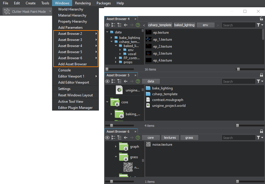

Managing Asset Browser Windows
Управление окнами браузера ассетов#
To facilitate managing assets, you can create multiple Asset Browser windows via the menu bar: Windows -> Add Asset Browser and stack them anywhere. Each of the created windows is also listed in the Windows menu and can be hidden or removed, if required.Чтобы упростить управление ассетами, вы можете создать несколько окон браузера ассетов через меню: Windows -> Add Asset Browser и расположить их в любом месте. Каждое из созданных окон также отображается в меню Windows, и при необходимости его можно скрыть или удалить.
Clicking on the lock sign in the upper right corner of each Asset Browser window will prevent automatic switching of the thumbnail view (the right side of the Asset Browser window) if an asset in another folder is selected.Нажатие на знак замка в правом верхнем углу каждого окна браузера ассетов предотвратит автоматическое переключение окна отображения иконок (правая часть окна браузера ассетов), если выбирается ассет в другой папке.

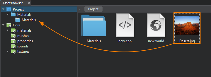

To move a folder to another location within your project you can select it in the Hierarchy View and simply drag it to the target folder. Чтобы переместить папку в другое место в вашем проекте, вы можете выбрать ее в окне отображения иерархии> и просто перетащить в целевую папку.
To move several folders select them in the Thumbnail View and drag to the target folder in the Hierarchy View. Чтобы переместить несколько папок, выберите их в окне отображения иконок и перетащите в целевую папку в окне отображения иерархии.

Moving an Asset
Перемещение ассета#
To move an asset or a group of assets to another folder, select the asset(s) you want to move and then drag to the target folder. Чтобы переместить ассет или группу ассетов в другую папку, выберите ассеты, которые вы хотите переместить, а затем перетащите в целевую папку.

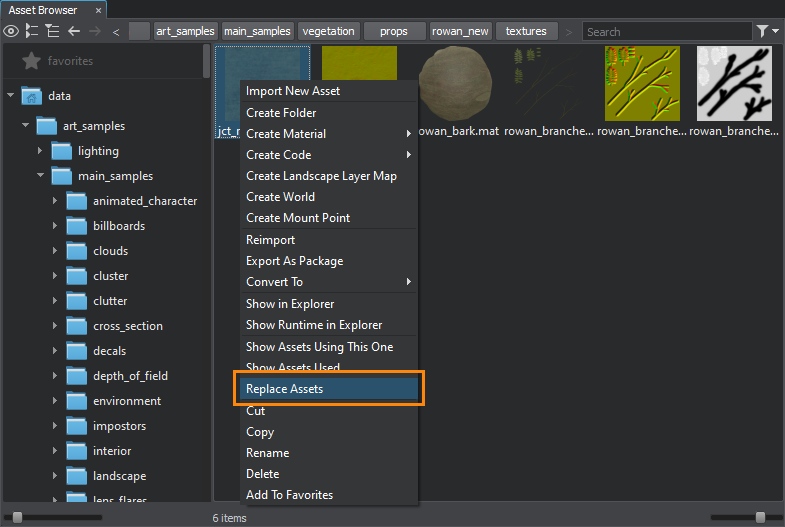

Replacing an Asset
Замена ассета#
To automatically replace one asset (or a group of similar ones) with another asset of the same type while keeping all references, right-click the asset's icon and choose Replace Assets. Then select the asset that will replace this one. All related changes are made everywhere in your project automatically, with most asset types supported, including meshes, textures, materials, properties, presets, landscape layer maps, etc.Чтобы автоматически заменить один ассет (или группу похожих) другим ассетом того же типа с сохранением всех ссылок, щелкните правой кнопкой мыши значок ассета и выберите Replace Assets. Затем выберите ассет, который заменит этот. Все связанные с этим изменения будут внесены в проект автоматически, причем поддерживается большинство типов ассетов, включая меши, текстуры, материалы, свойства, пресеты, карты слоев ландшафта и т.д.
Опция Replace Assets в контекстном меню
This option might be very useful, for example, when you want to replace certain textures in all materials with a new texture, or when building a prototype of your scene without having the final geometry yet by placing some simple blocks (proxies) to replace them with final models when they're ready.Эта опция может быть очень полезна, например, когда вы хотите заменить определенные текстуры во всех материалах новой текстурой, или при создании прототипа сцены без окончательной геометрии, разместив несколько простых блоков (прокси), чтобы заменить их окончательными моделями, когда они будут готовы.
