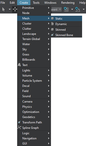

To add a static mesh to the scene via UnigineEditor do the following: Чтобы добавить Static Mesh в сцену в UnigineEditor, сделайте следующее:
  1. Run UnigineEditor. Запустите UnigineEditor.
  2. On the Menu bar, click Create -> Mesh -> Static.
    В строке меню щелкните Create -> Mesh -> Static.
  3. In the dialog window that opens, choose the path to the .mesh file. В открывшемся диалоговом окне выберите путь к файлу .mesh.
  4. Place the mesh somewhere in the world. Разместите объект где-нибудь в мире.
You can change the path to the mesh at any time in the Mesh field. Вы можете изменить путь к файлу меша в любое время в поле Mesh .
