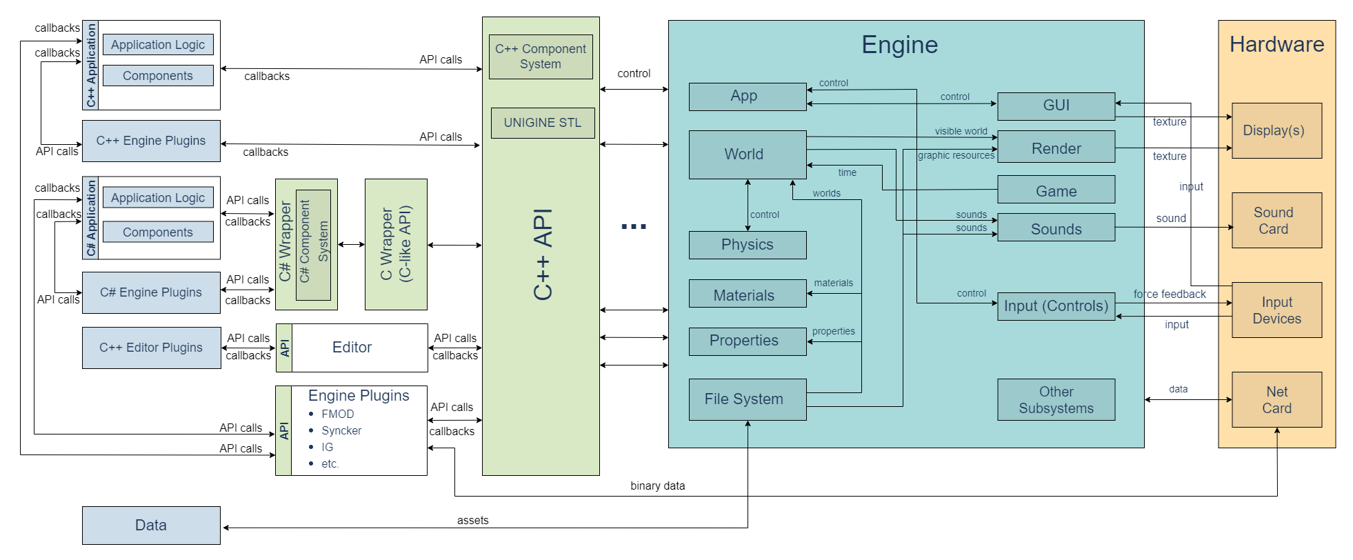

The diagram below demonstrates interrelations between internal components of UNIGINE and different external entities.Приведенная ниже диаграмма демонстрирует взаимосвязи между внутренними компонентами UNIGINE и различными внешними объектами.
Everything starts when the custom application calls UNIGINE C++ API functions. These calls are done using C++/C#. A C++ application directly calls functions of the API. A C# application uses the C# Wrapper (UnigineSharp.dll), which, in turn, uses the C Wrapper (UnigineWrapper.dll, UnigineWrapper.so) to interact with the UNIGINE API.Все начинается, когда пользовательское приложение вызывает функции C++ API UNIGINE. Эти вызовы выполняются с использованием C++/C#. C++ приложение напрямую вызывает функции API. Приложение C# использует C# Wrapper (UnigineSharp.dll), которое, в свою очередь, использует C Wrapper (UnigineWrapper.dll, UnigineWrapper.so) для взаимодействия с UNIGINE API.
The application logic can be implemented right in the AppWorldLogic, AppSystemLogic and AppEditorLogic classes or via a set of Components using the Component System included in the API.Логика приложения может быть реализована непосредственно в классах AppWorldLogic, AppSystemLogic и AppEditorLogic или через набор Компонентов с использованием Компонентной системы, включенной в API.
C# Component System is a part of the C# Wrapper. Система компонентов C# является частью оболочки C#.
The application functionality can be extended with Engine Plugins. UNIGINE provides a set of ready-to-use plugins, however, you can implement a custom one. You can also implement custom Editor Plugins that extend functionality of the UNIGINE Editor.Функциональность приложения может быть расширена с помощью плагинов движка. UNIGINE предоставляет набор готовых к использованию плагинов, однако вы можете реализовать пользовательский. Вы также можете реализовать пользовательские плагины редактора , которые расширяют функциональность редактора UNIGINE.
API calls are passed to the Engine, which initializes required resources: registers extensions, loads core data, configuration files, user interface files, plugin directories. As all these resources are organized in a special data directory and, moreover, can be packed, they are loaded by means of the File System. In addition, the file system tracks the endianness of files. Note that if you add files to this directory after the initialization is completed, you need to reload the file system component.Вызовы API передаются Движку, который инициализирует необходимые ресурсы: регистрирует расширения, загружает основные данные, файлы конфигурации, файлы пользовательского интерфейса, каталоги плагинов. Поскольку все эти ресурсы организованы в специальном каталоге данных и, более того, могут быть упакованы, они загружаются с помощью Файловой системы. Кроме того, файловая система отслеживает порядковый номер файлов. Обратите внимание, что если вы добавляете файлы в этот каталог после завершения инициализации, вам необходимо перезагрузить компонент файловой системы.
After initialization, the Engine runs the other subsystems. The scheme above contains the main ones:После инициализации Движок запускает другие подсистемы. Приведенная выше схема содержит основные из них:
  • App manages the main loop and controls the graphic context (manages events of the controls, updates window parameters).App управляет основным циклом и управляет графическим контекстом (управляет событиями элементов управления, обновляет параметры окна).
  • Render renders the scene. It needs additional resources to complete its tasks: textures, meshes, and animations. The required graphics resources are passed to the Render from the File System.Render рендерит сцену. Для выполнения своих задач ему нужны дополнительные ресурсы: текстуры, сетки и анимация. Необходимые графические ресурсы передаются для рендеринга из файловой системы .
  • World loads files which are required to build the current scene, and determines the set of visible nodes, which later will be sent to the Render. The World also tells the Sound, when and how to play environmental sounds, which sources are placed somewhere in the world and have spatial properties. The World cooperates with the Physics, which performs physical calculations (collision detection, joints solving, fluid buoyancy, and so on). To put it shortly, the World does not draw objects, play sounds, or perform physical calculations on its own. Instead, it delegates these tasks to corresponding subsystems.World загружает файлы, необходимые для построения текущей сцены, и определяет набор видимых нод, которые позже будут отправлены на Рендеринг. Мир также сообщает Sound, когда и как воспроизводить звуки окружающей среды, какие источники расположены где-то в мире и обладают пространственными свойствами. Мир работает вместе с Physics, который выполняет физические вычисления (обнаружение столкновений, решение стыков, плавучесть жидкости и так далее). Короче говоря, Мир не рисует объекты, не воспроизводит звуки и не выполняет физические вычисления сам по себе. Вместо этого он делегирует эти задачи соответствующим подсистемам.
  • Game passes to the World (on demand) the time in seconds it took to complete the last frame. The World is updated according to the received value.Game передает Миру (по запросу) время в секундах, которое потребовалось для завершения последнего кадра. Мир обновляется в соответствии с полученным значением.
  • Physics controls the simulation of physics in the World.Physics управляет симуляцией физики в Мире.
  • Input (Controls) handles input from the Input Devices and passes the feedback. The application can read and somehow process the obtained input, if required.Input (элементы управления) обрабатывает ввод от устройств ввода и передает обратную связь. Приложение может прочитать и каким-то образом обработать полученные входные данные, если требуется.
  • Materials and Properties manages materials and properties. They are loaded from the File System.Materials и Properties управляет материалами и свойствами. Они загружаются из файловой системы .
  • Sounds receives sounds from the File System and passes them to the Sound Card to be played.Sound получает звуки из файловой системы и передает их на звуковую карту для воспроизведения.
  • GUI draws the user interface. In UNIGINE, GUI objects can be either stand-alone or a part of the displayed virtual world. In the latter case, they are managed by the World just like other nodes. When the rendered image, possibly containing the GUI, is displayed, the user starts interacting with the world. The user can influence the world by means of various input devices. Input from these devices is sent to the GUI and to the Controls. The GUI processes the input, detects the clicked element, and executes the corresponding callback function. The Controls subsystem processes input that is not related to the GUI, for example the player's actions in the game. Note that the GUI always gets the input data before the Controls and, therefore, has a higher priority. GUI рисует пользовательский интерфейс. В UNIGINE объекты GUI могут быть как автономными, так и частью отображаемого виртуального мира. В последнем случае они управляются миром так же, как и другие ноды. Когда отображается визуализированное изображение, возможно, содержащее графический интерфейс, пользователь начинает взаимодействовать с миром. Пользователь может влиять на мир с помощью различных устройств ввода. Входные данные с этих устройств отправляются в графический интерфейс пользователя и в Controls. Графический интерфейс обрабатывает входные данные, обнаруживает выбранный элемент и выполняет соответствующую функцию обратного вызова. Подсистема Controls обрабатывает входные данные, которые не связаны с графическим интерфейсом, например действия игрока в игре. Обратите внимание, что графический интерфейс всегда получает входные данные перед элементами управления и, следовательно, имеет более высокий приоритет.
