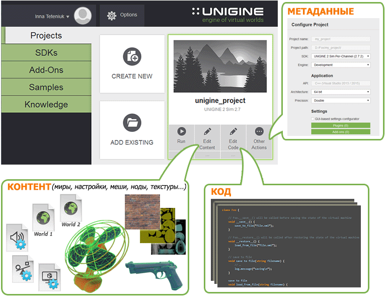

Когда вы приступаете к разработке приложения в UNIGINE, вы создаете проект. Проект содержит в себе код, контент и метаданные разрабатываемого приложения.
Проект может состоять из одной или нескольких многокомпонентных 3D сцен, которые называются мирами (worlds).
Управление проектами осуществляется через UNIGINE SDK браузер.

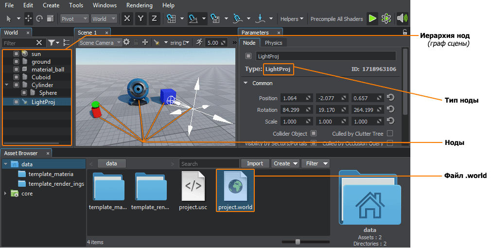

World
Мир#

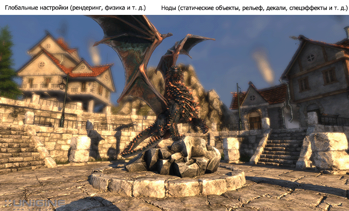

Виртуальный мир (world) в UNIGINE представляет собой 3D-сцену, которая включает в себя множество различных нод (nodes), таких как статическая геометрия, источники освещения, камеры и т. д., организованных в графы сцены, которые установлены в определенном положении, а также глобальные настройки (рендеринг, физика и пр.), которые применяются ко всей сцене.
Граф сцены в UNIGINE — это иерархическая древовидная структура нод.
Каждый мир представлен XML-файлом с расширением .world.
При создании нового проекта через SDK браузер создается и новый *.world файл, имя которого идентично названию проекта.
Для редактирования существующих миров и создания новых используется редактор UnigineEditor. Количество создаваемых миров не ограничено.
Просмотр мира с входящими в него нодами через UnigineEditor
Node
Нода#
В UNIGINE все объекты, добавляемые в сцену, называются нодами (nodes). Ноды могут быть различных типов в зависимости от своего визуального представления и поведения.
Различные типы встроенных нод отвечают практически любым запросам пользователей. При необходимости, пользователь может добавить свой тип ноды вручную.
Кроме того, функциональность любой ноды можно расширить посредством добавления к ней необходимых компонентов.
У каждой ноды есть своя матрица трансформации, которая определяет положение, вращение и масштаб ноды в виртуальном мире.
Есть ноды, которые имеют визуальное представление: объекты, эффекты и декали. У них есть поверхности, которые определяют их геометрию (полигональную сетку). Остальные типы нод (источники освещения, камеры и т. д.) невидимы.
Параметры нод, как правило, хранятся в файле с расширением .world, но могут храниться и в отдельных XML-файлах с расширением .node. На эти файлы можно ссылаться из файла .world через ссылочные ноды (Node References) — специальные ноды, которые используются для подгрузки нод).

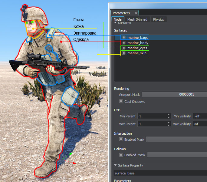

Поверхность (surface) — это подмножество геометрии (т. е. меша) объекта, не перекрывающее другие подмножества. Для каждой поверхности можно назначить собственный материал или свойство. Кроме того, каждую из поверхностей независимо от других можно включить или выключить.
Поверхности внутри меша можно организовать в иерархию и использовать для переключения между уровнями детализации (LOD).
3D меш солдата на иллюстрации ниже состоит из четырех поверхностей: глаза, кожа, экипировка (броня, рация, сумки) и обмундирование (одежда, обувь, каска, перчатки).

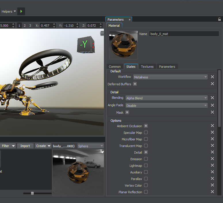

Material
Материал#
В терминах UNIGINE материал (material) — это правило, которое определяет, как будет выглядеть поверхность: ее взаимодействие с источниками освещения, параметры отражения и т. д. В основе этого правила лежат:
  • вершинный, фрагментный и геометрический шейдеры, которые по факту и рисуют материал, учитывая различные условия;
  • назначенные пользователем текстуры, которые передаются в шейдеры;
  • режимы, задающие условия, на основе которых применяются те или иные шейдеры;
  • параметры, которые определяют, каким именно способом будут использоваться шейдеры.

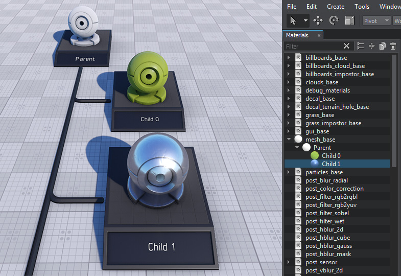

Material Hierarchy
Иерархия материалов#
Материалы организованы в иерархию с учетом наследования параметров и перегрузки (примерно как в объектно-ориентированном программировании). При наследовании материала все его параметры наследуются от родительского материала. Если для родителя изменяется значение какого-либо параметра, оно автоматически изменяется и во всех его дочерних материалах, за исключением тех, в которых оно до этого переопределялось (корректировалось) вручную.
Например, материал A имеет два параметра (цвет — синий и коэффициент отражения 1,4), а материал Б унаследован от материала A, и его цвет после этого изменили вручную (на красный). При изменении коэффициента отражения у материала А на 2,0 у материала Б будут следующие параметры: цвет — красный (переопределенный) и коэффициент отражения 2,0 (унаследованный).
Наследование параметров очень удобно для массового контроля значений параметров нескольких материалов.

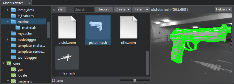

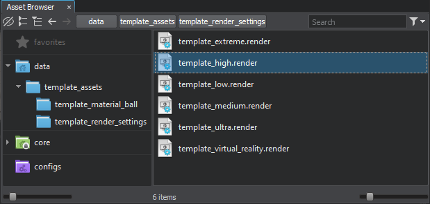

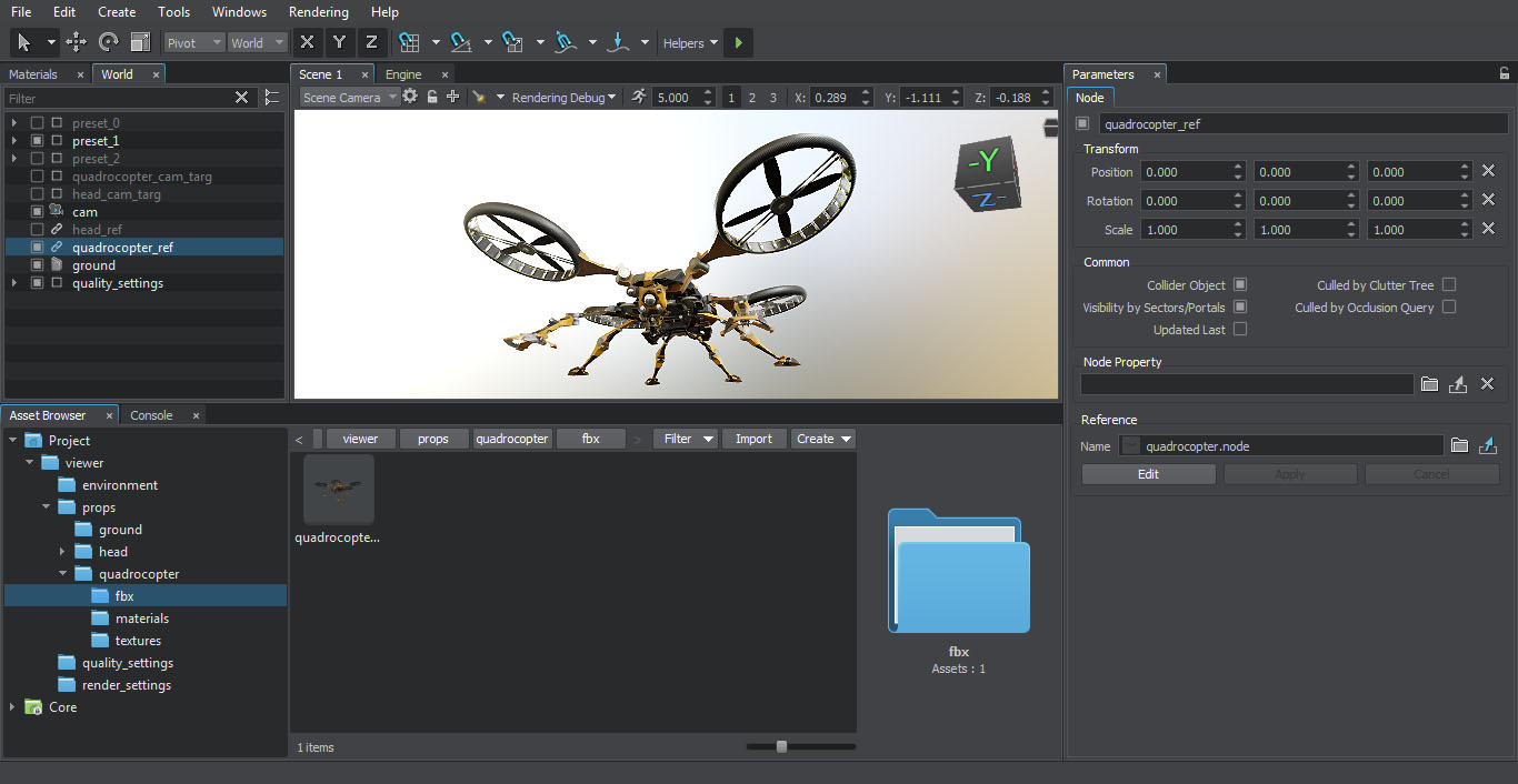

Каждый элемент контента, который может использоваться в вашем мире или проекте, называется ассет (asset). Ассет может быть получен из файла, созданного при помощи стороннего приложения, например 3D модель, аудиофайл, изображение или любой другой тип файла, который поддерживается движком UNIGINE.
Основным инструментом для доступа к системе ассетов является браузер ассетов в UnigineEditor. Он используется для организации контента в проекте: создания, импорта, просмотра и переименования ассетов, а также их перемещения из папки в папку и управления их иерархией.
Каждый раз при создании или импорте ассета редактор UnigineEditor проделывает всю необходимую работу, включая конверсию ассетов (будь то JPG-текстура или FBX-модель) в свой формат (например, текстуры .texture, геометрия .mesh, анимации .anim и пр.), который используется движком в среде выполнения. В результате такой конверсии генерируются файлы среды выполнения, и UnigineEditor обновляет их каждый раз, когда вы вносите изменения в соответствующий ассет.
Более подробную информацию о работе системы ассетов можно найти в статье Assets Workflow.
UnigineEditor#
При помощи редактора UnigineEditor можно собрать виртуальный мир — импортировать и размещать в пространстве ноды, добавлять им материалы и свойства, выставлять освещение, а также корректировать глобальные настройки (такие как физику и рендеринг). Наш редактор практикует подход "Что видишь, то и получаешь", то есть вы сразу же видите финальный вариант сцены (как в среде выполнения).

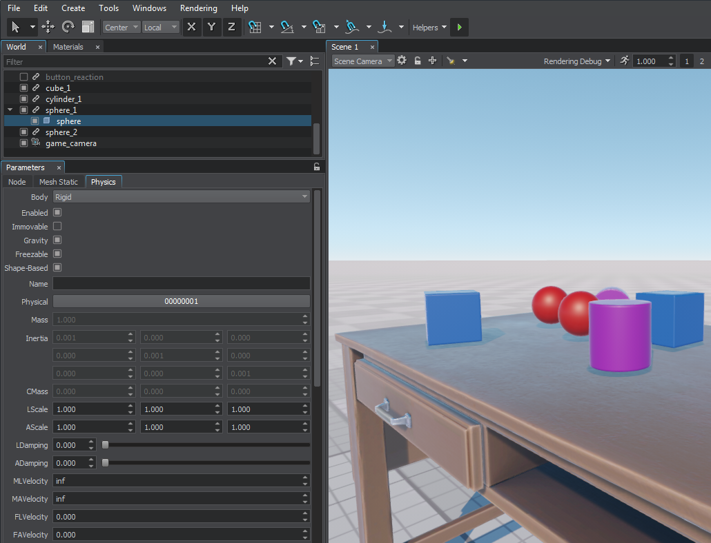

Чтобы объект мог участвовать во взаимодействиях с другими объектами или внешними физическими силами, нужно задать ему некоторые физические свойства. А для этого у объекта должно быть тело (body). Существует несколько видов тел: твердое (rigid body), тряпичная кукла (ragdoll body), разрушаемое (fracture body), шнур (rope body), ткань (cloth body), вода (water body) и траектория (path body).
Виртуальная физика тела, почти так же, как и в реальном мире, оперирует понятиями скорости, силы, массы, плотности и т. д.

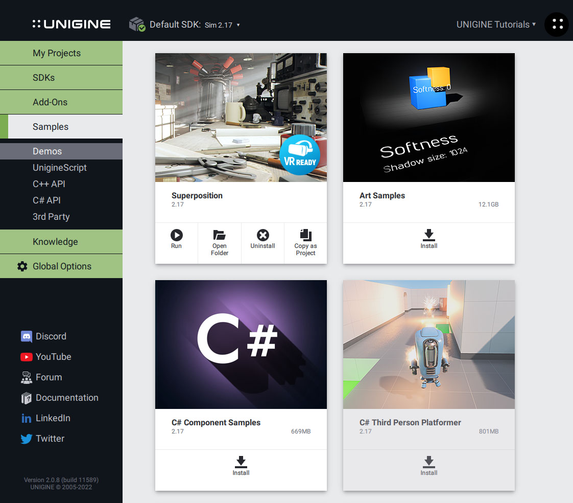

В UNIGINE представлен обширный набор примеров и демонстрационных проектов, которые иллюстрируют основные принципы работы с движком (операции со встроенными нодами, настройки рендеринга и GUI и т. д.). Представлены примеры для каждого из трех языков программирования. Для всех примеров предоставлен исходный код. Посмотреть примеры можно в SDK браузере -> вкладка Samples.
Помимо этого в SDK входит набор демонстрационных сцен с контентом, иллюстрирующих возможности различных настроек встроенных объектов UNIGINE, использование уровней детализации и материалов, регулировку настроек рендеринга и параметров растительности. Эти примеры доступны в UNIGINE SDK браузере в качестве демо-проекта: откройте Samples -> Demos и установите демо-проект Samples.

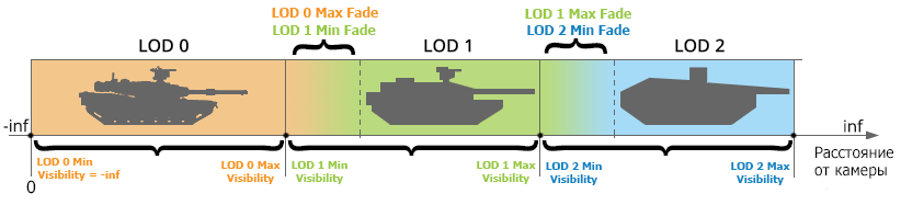

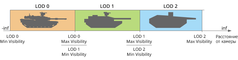

LODs
Уровни детализации#
Чем проще геометрия 3D-объектов, тем меньше нагрузка на рендер. Поэтому при увеличении расстояния между камерой и объектами имеет смысл плавно переключаться между уровнями их детализации (LOD-ами).
Как правило, LOD-ы используются для переключения между следующими парами:
  • высокополигональная поверхность меша — низкополигональная поверхность меша;
  • поверхность со сложными для рендеринга материалами — поверхность с упрощенными оптимизированными материалами;

Переключение между LOD-ами может быть связано с расстоянием не только от камеры, но и от какого-либо объекта.
В UNIGINE предусмотрено два механизма смены LOD-ов:
  • Выключение одного LOD-а и включение другого на указанном расстоянии, которое задается двумя значениями: конец видимости первого LOD-а (Max Visibility) и начало видимости второго LOD-а (Min Visibility).
  • Плавный переход (fade) между LOD-ами в указанном интервале, который задается двумя значениями: расстояние плавного появления первого LOD-а (Min Fade) и расстояние плавного исчезновения первого LOD-а / расстояние плавного появления второго LOD-а (Max Fade).
Более подробно об этом рассказывается в статье Setting up object LODs.

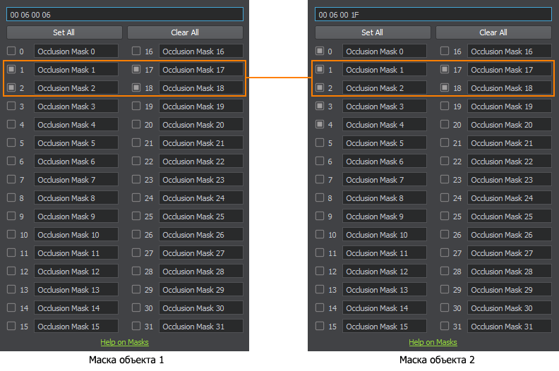

Механизм битовых масок (bit mask) определяет, будут ли две сущности воздействовать друг на друга. Он может использоваться для того, чтобы:
Алгоритм битовых масок сравнивает 32-битные маски каждой пары нод, используя бинарный оператор и. Если маски совпадают, то один объект воздействует на другой; если не совпадают, то объекты взаимодействовать не будут.
Маски считаются совпадающими, если хотя бы один бит совпадает. Например, в иллюстрации ниже маски совпадают, поскольку у них них есть четыре совпадающих бита:
Более подробная информация об оптимизации контента представлена в нашем обучающем видеоролике:
