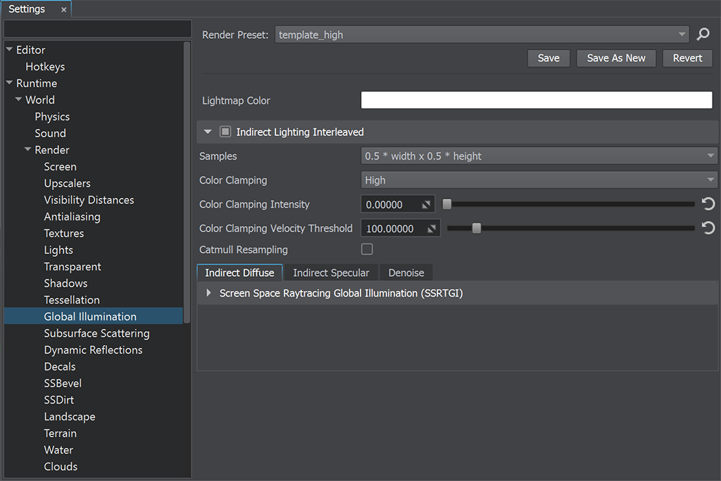

Для включения данного функционала, необходимо активировать функцию SSRTGI (Rendering -> Features -> SSRTGI).
Preset index of the SSRTGI (Screen-Space Ray-Traced Global Illumination) preset used at the moment. To customize the SSRTGI effect options at run time you should activate the Custom preset: Одно из следующих значений:
