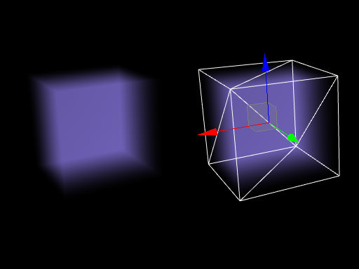

Volume Box is a cuboid shaped volume that can be used to simulate:Volume Box - это объем кубической формы, который можно использовать для моделирования:

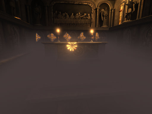

  • Fog, haze or mist that hides objects behind it. If boxes with fog intersect, denser fog is created. Туман, дымка или туман, который скрывает за собой объекты. Если поля с туманом пересекаются, создается более плотный туман.

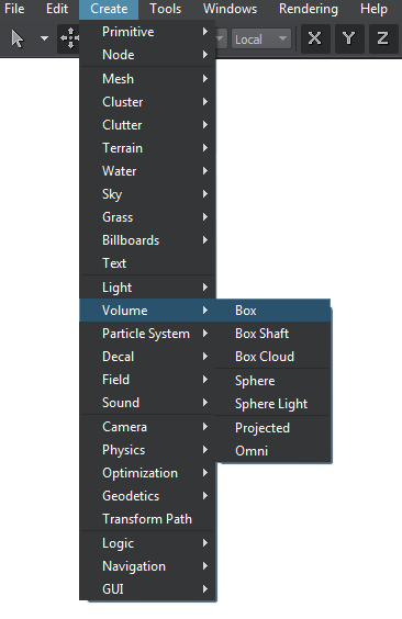

To create a Box object, perform the following steps:Чтобы создать объект Volume Box, выполните следующие действия:
  1. On the Menu bar, click Create -> Volume -> Box.
    В меню выберите Create -> Volume -> Box.
  2. Place the Box object somewhere in the world.Поместите объект Volume Box на сцене.
  3. Specify the Box object parameters.Настройте параметры объекта.

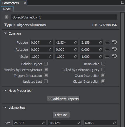

In the Volume Box section (Parameters window -> Node tab), you can adjust the following parameters of the Volume Box: В разделе Volume Box (окно Parameters → вкладка Node) вы можете настроить следующие параметры Volume Box:

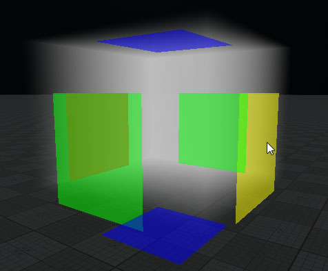

Edit Size Toggles the editing mode for the Volume Box node. When enabled, the Volume Box sides that can be resized are highlighted with the colored rectangles. To change the size of a side, drag the corresponding rectangle.
Переключает режим редактирования для ноды Volume Box. Когда она включена, стороны Volume Box, размер которых можно изменить, выделены цветными прямоугольниками. Чтобы изменить размер стороны, перетащите соответствующий прямоугольник.
Size Length, width, and height of the box (in units) along X, Y, and Z axes.Длина, ширина и высота параллелепипеда (в единицах измерения) по осям X, Y и Z.
