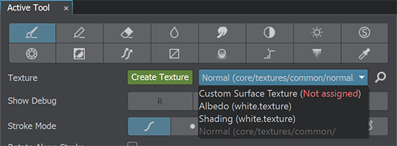

  3. Выберите эту текстуру в поле Texture.
    Вы также можете изменить цвет текстуры с помощью инструмента Brush (Кисть).
