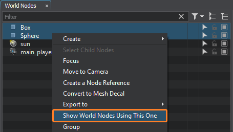

In UnigineEditor you can find all runtime-nodes, that use the selected node or group of nodes, to help avoid accidental removal of nodes somehow used by others, as well as to analyze / validate the logic of node interactions (e.g., to check if the right nodes are used in componets etc.). Just select the desired node or group of nodes, right-click on any of them in the World Nodes Hierarchy window and choose Show World Nodes Using This One.В UnigineEditor можно отобразить все runtime-ноды, которые используют выбранную ноду или группу нод, чтобы избежать случайного удаления нод, которые каким-либо образом используются другими нодами, а также для анализа/проверки логики взаимодействия нод (например, чтобы проверить, используются ли эти ноды в компонентах и т.д.). Просто выберите нужную ноду или группу нод, щелкните правой кнопкой мыши на любом из них в окне World Nodes Hierarchy и выберите Show World Nodes Using This One.

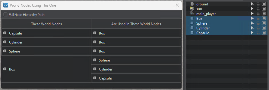

You'll see a table of dependencies between nodes, it has two columns: the left one contains the list of selected nodes, while the right one shows the nodes that use each of the nodes from the left.Вы увидите таблицу зависимостей между нодами, в ней есть два столбца: левый содержит список выбранных нод, а правый показывает ноды, которые используют каждую из нод слева.

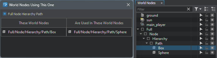

To display the path to the node in the World Nodes Hierarchy check the Full Node Hierarchy Path box.Чтобы отобразить путь к ноде в World Nodes Hierarchy, установите флажок Full Node Hierarchy Path.

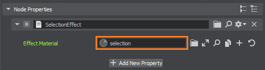

  • Property - a node can be used in the component logic assigned to other nodes (it is assigned to Property / C# Component in the corresponding field). Свойство - нода может использоваться в логике компонента, назначенного на другие ноды (она назначается на свойство / компонент C# в соответствующем поле).

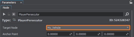

  • PlayerPersecutor - a node can be assigned to the Target Node field in the list of PlayerPersecutor camera parameters to allow the camera to follow the target node.PlayerPersecutor - нода может быть назначена в поле Target Node в списке параметров камеры PlayerPersecutor, чтобы камера могла следовать за целевой нодой.

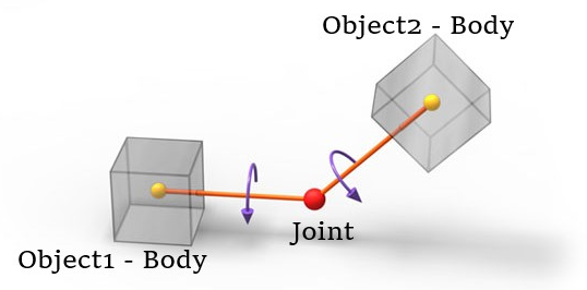

  • Objects having a physical Body can be connected via Joints. Объекты, имеющие физическое тело, могут быть соединены с помощью сочленений.
