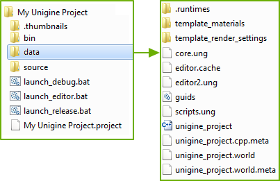

When you create a new UNIGINE project, you are creating a folder with the same name as your project. This folder includes the following:Когда вы создаете новый проект UNIGINE, вы создаете папку с тем же именем, что и ваш проект. Эта папка включает следующее:
Basic structure of the root folder of a UNIGINE project.Базовая структура корневой папки проекта UNIGINE.
