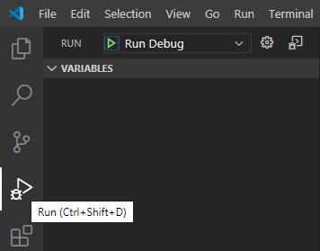

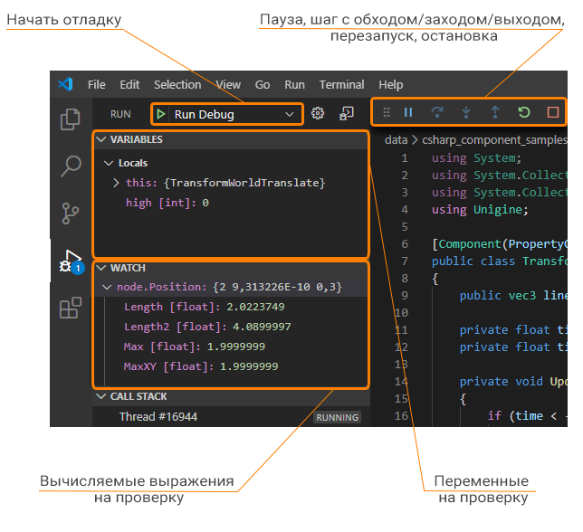

To start debugging you should bring up the Run view first. To do this select the Run icon in the Activity Bar on the side of VS Code or use the keyboard shortcut Ctrl+Shift+D. Чтобы начать отладку, вы должны сначала вызвать представление «Выполнить». Для этого выберите значок Run в поле Activity Bar на стороне VS Code или используйте сочетание клавиш Ctrl+Shift+D.
Debugging in IDE
Отладка в IDE#
To compile all your components, build your application, and debug it running right from the IDE (without switching to UnigineEditor and clicking the Play button) you should select Run Debug in the Run dropdown: Чтобы скомпилировать все ваши компоненты, собрать приложение и отладить его, запустив его прямо из IDE (без переключения на UnigineEditor и нажатия кнопки Play), вы должны выбрать Run Debug в раскрывающемся списке Run:
Now you can add necessary breakpoints and simply hit F5 to launch the debugging process. Теперь вы можете добавить необходимые точки останова и просто нажать F5, чтобы запустить процесс отладки.

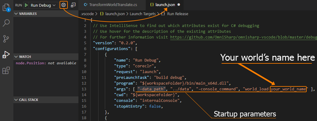

To change or specify the default world, as well as the path to the data folder, or any other startup parameters click the Gear button. This will open the launch.json file containing debugger configuration. Startup parameters of the target application (your project) can be specified in the "args" element. Чтобы изменить или указать мир по умолчанию, а также путь к папке data или любые другие параметры запуска , нажмите кнопку Шестеренка . Это откроет файл launch.json, содержащий конфигурацию отладчика. Параметры запуска целевого приложения (вашего проекта) можно указать в элементе "args".

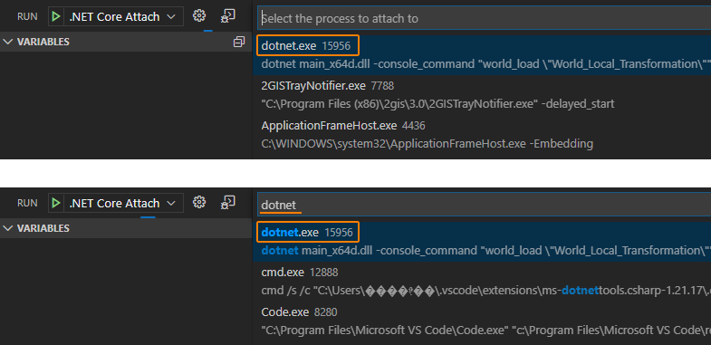

You can also connect VS Code debugger to an instance of your application that is already running - the most common case is launching it via the Play button in the UnigineEditor. In this case you should select .NET Attach in the Run dropdown: Вы также можете подключить отладчик VS Code к экземпляру вашего приложения, которое уже запущено - наиболее распространенный случай - запускать его с помощью кнопки Play в UnigineEditor. В этом случае вы должны выбрать .NET Attach в раскрывающемся списке Run:
Now you can add necessary breakpoints and simply hit F5 to launch the debugging process. The only difference here is that you should select the application to attach to. You should select the first process in the list named dotnet.exe (type "dotnet" in the search field to find it quickly). Теперь вы можете добавить необходимые точки останова и просто нажать F5, чтобы запустить процесс отладки. Единственное отличие здесь в том, что вы должны выбрать приложение, к которому нужно прикрепиться. Вы должны выбрать первый процесс в списке с именем dotnet.exe (введите «dotnet» в поле поиска, чтобы быстро его найти).

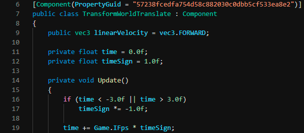

Breakpoints are used to pause your application by stopping execution of your code and giving you a chance to inspect and analyze your program's operation. You can check values of variables, and move step-by-step through your code. Точки останова используются для приостановки вашего приложения, останавливая выполнение вашего кода и давая вам возможность проверить и проанализировать работу вашей программы. Вы можете проверять значения переменных и поэтапно перемещаться по коду.
To set up a breakpoint put the cursor to the desired line of your code and press F9 or use the menu. Чтобы установить точку останова, поместите курсор на нужную строку вашего кода и нажмите F9 или используйте меню.

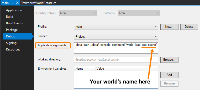

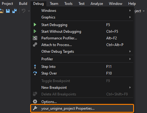

To change or specify the default world, as well as the path to the data folder, or any other startup parameters choose Debug -> your_project_name Properties in the main menu. Чтобы изменить или указать мир по умолчанию, а также путь к папке data или любые другие параметры запуска , выберите Debug -> your_project_name Properties в главном меню.
This will open the following window with debugger configuration for your project. Startup parameters of the target application (your project) can be specified in the Application arguments field. Откроется следующее окно с конфигурацией отладчика для вашего проекта. Параметры запуска целевого приложения (вашего проекта) можно указать в поле Application arguments.

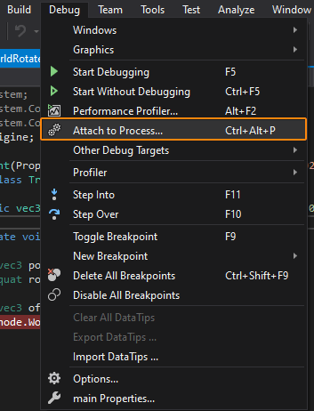

You can also connect Visual Studio debugger to an instance of your application that is already running - the most common case is launching it via the Play button in the UnigineEditor. Вы также можете подключить отладчик Visual Studio к экземпляру вашего приложения, которое уже запущено - наиболее распространенный случай - запускать его с помощью кнопки Play в UnigineEditor.

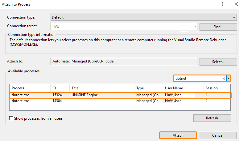

First, you should add necessary breakpoints. Then you can choose Debug -> Attach to Process in the main menu (or hit Ctrl + Alt + P) to launch the debugging process. Во-первых, вы должны добавить необходимые точки останова . Затем вы можете выбрать Debug -> Attach to Process в главном меню (или нажать Ctrl + Alt + P), чтобы запустить процесс отладки.
The next thing you should do is select the application to attach to. You should select the first process named dotnet.exe in the Available processes list (type dotnet" in the filter field to find it quickly). Then click Attach. Следующее, что вам нужно сделать, это выбрать приложение, к которому нужно прикрепиться. Вы должны выбрать первый процесс с именем dotnet.exe в списке Available processes (введите dotnet" в поле фильтра, чтобы быстро его найти). Затем нажмите Attach.

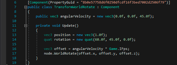

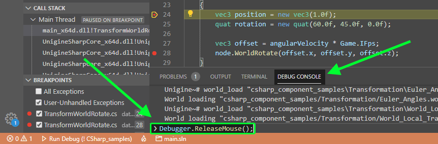

There is an issue taking place when debugging your application on Linux. After reaching a breakpoint the mouse cursor is grabbed by the Engine making it impossible to switch back to code editor. This section describes a workaround helping you overcome this issue. Возникла проблема при отладке вашего приложения в Linux. После достижения точки останова движок захватывает курсор мыши, что делает невозможным переключение обратно в редактор кода. В этом разделе описан обходной путь, который поможет вам решить эту проблему.
The workflow is as follows: Рабочий процесс выглядит следующим образом:
  1. Insert the following code to AppSystemLogic.cs or to any component's code:
    Исходный код (C#)
    public class Debugger
        public static void ReleaseMouse()
            App.MouseGrab = false;
            App.MouseCursorHide = false;
            App.MouseCursorNeedUpdate = true;
            App.UpdateMouseCursor();
    Вставьте следующий код в AppSystemLogic.cs или в любой код компонента:

  2. Then we can put a breakpoint anywhere in the code, launch the debug process as described above, and test our application Затем мы можем поставить точку останова в любом месте кода, запустить процесс отладки, как описано выше, и протестировать наше приложение.
  3. After reaching the breakpoint, switch focus to the Debug Console window by hitting Ctrl + Shift + Y on the keyboard По достижении точки останова переключите фокус на окно Debug Console, нажав Ctrl + Shift + Y на клавиатуре.
  4. Type the following line in the console:
    Исходный код (C#)
    Debugger.ReleaseMouse();
    and press Enter
    Введите в консоли следующую строку:
    Исходный код (C#)
    и нажмите Enter
  5. Mouse cursor is unlocked! Курсор мыши разблокирован!
You have to type this only once, then you can perform these actions via hotkeys:
[Ctrl + Shift + Y] -> Arrow_Up -> [Enter] (Visual Studio Code).
