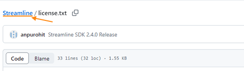

    3. 点击 Streamline 返回仓库主页。

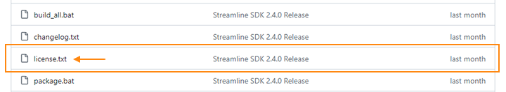

    4. 在相同的文件和文件夹列表中,找到 license.txt 中提到的 NVIDIA Nsight Perf SDK License (28Sept2022).pdf 文件。

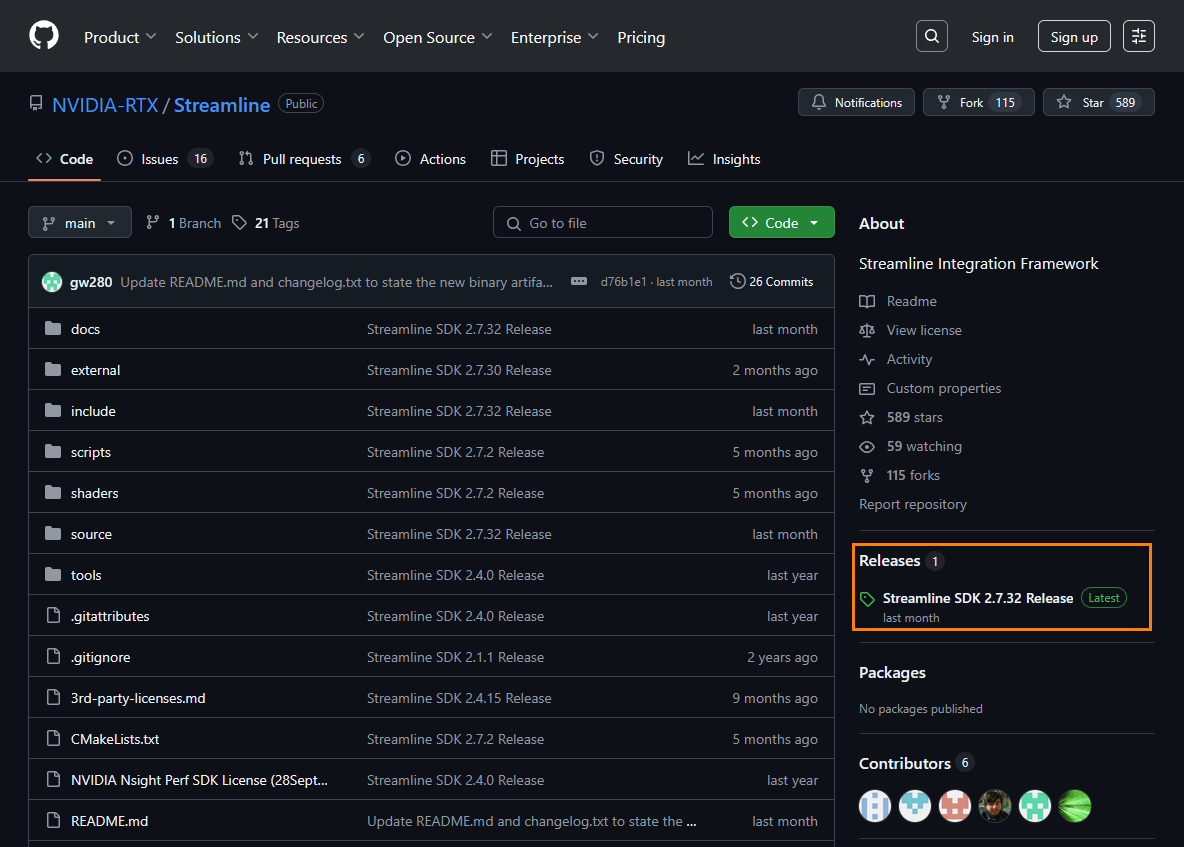

  4. 如前所述,点击 Streamline 返回仓库主页。

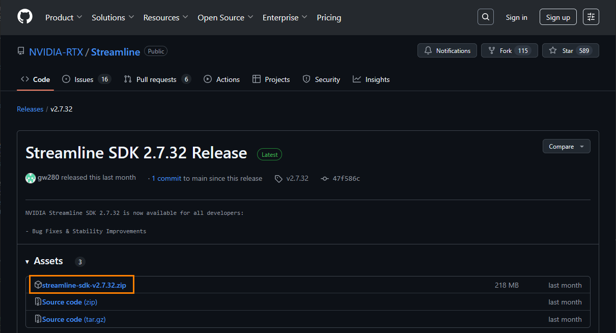

  5. 下载 Streamline SDK 2.7.32 Release。点击 Releases 链接:
    找到 Streamline SDK 2.7.32 Release,下载 streamline-sdk-v2.7.32.zip 压缩包:
