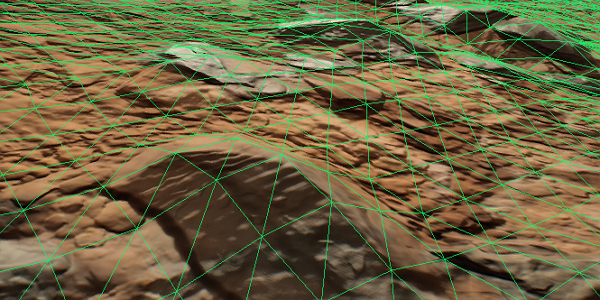

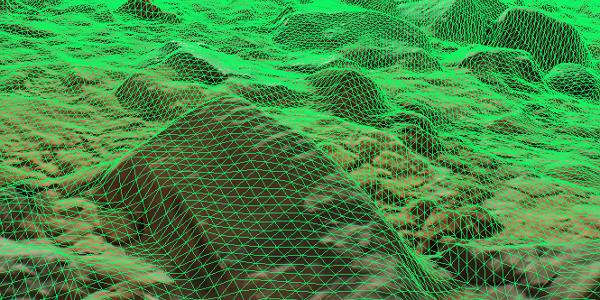

Geometry Progression Landscape Terrain几何细分在[0,50]范围内的进度。
Geometry Fade Lods [0,1]范围内的几何细分水平之间的衰落强度。
Geometry Subpixel Reduction 多边形大小(在屏幕空间中)与在视口中看到的区域大小(在[0,50]范围内)的最小比率。如果为多边形计算的比率小于此值,则将删除该多边形。
Geometry Polygon Size Landscape Terrain多边形的大小(单位为[0.0001,1000.0])。该值定义Landscape Terrain几何的最大允许密度。
Visibility Distance Landscape Terrain的可见距离,以单位为单位。
