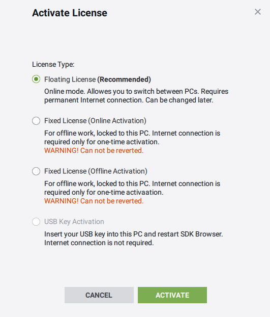

After you have installed an SDK, the Activate License window opens:После того, как вы установили SDK, откроется окно Activate License:
License activation types are available depending on your license. If a certain license activation type is not available as supposed, contact the person who is assigned the role of Company Admin for assistance.Типы активации лицензий доступны в зависимости от вашей лицензии. Если определенный тип активации лицензии недоступен, как предполагалось, обратитесь за помощью к лицу, которому назначена роль Администратора компании (Company Admin).

Floating License
Плавающая лицензия#
This type of license activation is account-locked.Этот тип активации лицензии привязан к учетной записи.
If you have a stable Internet connection, your licenses are retrieved automatically from your developer.unigine.com account. That means you can switch between PCs.Если у вас стабильное подключение к Интернету, ваши лицензии автоматически извлекаются из вашей учетной записи developer.unigine.com. Это означает, что вы можете переключаться между компьютерами.
A seat can't be used by several computers at the same time. If you sign in on a computer, you will be logged off on the one, where you've been signed in before.Одно и то же место не может использоваться несколькими компьютерами одновременно. Если вы войдете в систему на компьютере, вы выйдете из системы на том компьютере, на котором выполняли вход ранее.
To activate a product with this type of activation, select the Floating License type in the Activate License window that appears immediately after the product has been installed:Чтобы активировать продукт с помощью этого типа активации, выберите тип Floating License в окне Activate License, которое появляется сразу после установки продукта:
If the product has already been installed, but is not activated, do the following:Если продукт уже установлен, но не активирован, выполните следующие действия:
  1. Run SDK Browser and sign in with your credentials.Запустите SDK Browser и войдите в систему, используя свои учетные данные.
  2. Go to the Products tab of the SDK Browser.Перейдите на вкладку Products в SDK Browser.
  3. Click Activate on the SDK panel.Нажмите Activate на панели SDK.
  4. In the window that opens, choose Floating License and click Activate. SDK will be activated and locked to the current account.В открывшемся окне выберите Floating License и нажмите Activate. SDK будет активирован и привязан к текущей учетной записи.
You can switch from Floating License to Fixed anytime.Вы можете переключиться с Floating License на Fixed в любое время.

This type of license activation is node-locked. That means SDK is locked to the current PC and will not be available on other machines.Этот тип активации лицензии привязан к оборудованию. Это означает, что SDK заблокирован на текущем компьютере и не будет доступен на других компьютерах.
Internet connection is not required for work with this type of license. However, it is required for activation: you can activate Fixed license in the two following ways:Для работы с данным типом лицензии подключение к Интернету не требуется. Однако оно требуется для активации: вы можете активировать фиксированную лицензию двумя следующими способами:
Внимание
Switching to Fixed License cannot be reverted.Переход на фиксированную лицензию отменить невозможно.
Online Activation
Онлайн-активация#
If you can provide a stable internet connection for one-time activation, this type of license activation is your choice. Your licenses are retrieved automatically from your developer.unigine.com account.Если вы можете обеспечить стабильное подключение к Интернету для одноразовой активации, вы можете выбрать этот тип активации лицензии. Ваши лицензии будут автоматически получены из вашей учетной записи developer.unigine.com.
To activate a product with this type of activation, select the Fixed License (Online Activation) type in the Activate License window that appears immediately after the product has been installed:Чтобы активировать продукт с помощью этого типа активации, выберите тип Fixed License (Online Activation) в окне Activate License, которое появляется сразу после установки продукта:
  2. Go to the Products tab of the SDK Browser.Перейдите на вкладку Products браузера SDK.
  4. In the window that opens, choose Fixed License (Online Activation) and click Activate.
    SDK will be activated and locked to the current PC.
    В открывшемся окне выберите Fixed License (Online Activation) и нажмите Activate.
    SDK будет активирован и привязан к текущему компьютеру.
