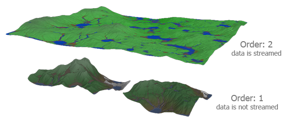

Also, the visibility of layers is taken into account — if a large Landscape Layer Map overlaps other layers (has a higher Order value), only its graphic data will be loaded and rendered.Также учитывается видимость слоев — если большой Landscape Layer Map перекрывает другие слои (имеет большее значение Order), то будут загружаться и рендериться только его графические данные.
A schematic representation of several Landscape Layer Maps overlapping each other.
The one with the higher Order value overlaps the other ones and only its data will be loaded and visualized.
Схематическое изображение нескольких Landscape Layer Maps, перекрывающих друг друга.
Тот, у которого значение Order выше, перекрывает другие, и только его данные будут загружены и визуализированы.
