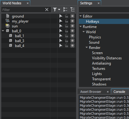

Организация нод
In Unigine, nodes are organized in a hierarchy that can be managed via the World Nodes window. В Unigine ноды организованы в виде иерархии, которой можно управлять через окно World Nodes.
World Nodes WindowОкно World Nodes
Это окно содержит все ноды, существующие в текущем мире. Некоторые ноды могут быть экземплярами ассет-файлов : меши, звуки, ландшафты, экземпляры нод или ноды, хранящиеся в файлах *.node.
Когда вы добавляете новую ноду в сцену через Меню (меню Create) или перетаскивая ее из Asset Browser, эта нода автоматически добавляется в иерархию и отображается в окне World Nodes.

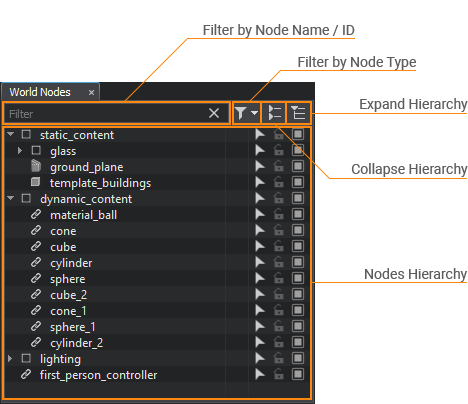

Окно World Nodes позволяет фильтровать ноды по имени и по типу, сворачивать иерархию (показывать только родительские ноды и скрывать дочерние), расширять иерархию нод (показывать все ноды, добавленные в мир), переупорядочивать , изменять родительско-дочерние связи , клонировать, переименовывать, удалять, а также группировать ноды.
Чтобы открыть окно World Nodes, выберите Windows -> Toggle World Hierarchy в Меню.
When building a hierarchy, take into account multi-threaded update of dependent nodes.При построении иерархии учитывайте особенности многопоточного обновления зависимых нод.

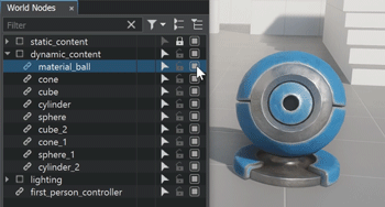

Toggling Nodes
Включение/выключение нод#
To toggle a node on and off, left-click the checkbox in front of it. If the flag is unchecked, the node will not be rendered.Чтобы включить или выключить ноду, щелкните левой кнопкой мыши флажок рядом с ней. Если флажок снят, нода не будет отображаться.
Toggling a node on and offВключение и выключение ноды
You can also enable and disable a group of selected nodes:Вы также можете включать и отключать группу выбранных нод:
Multi-selection togglingПереключение с множественным выбором

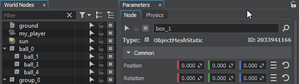

A node can also be disabled and enabled in the Parameters window.Ноду также можно отключить и включить в окне Parameters.

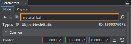

A node can also be renamed in the Parameters window: Ноду также можно переименовать в окне Parameters:
Renaming via Parameters WindowПереименование через окно Parameters

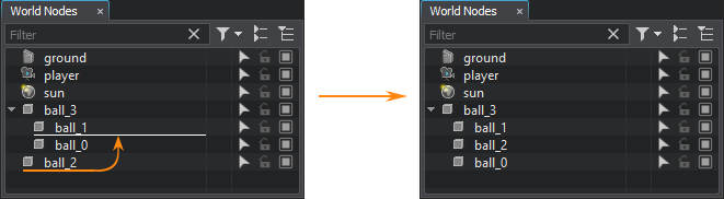

To move a node to a specific position in the hierarchy, drag it with the left mouse button pressed. Чтобы переместить ноду в определенную позицию в иерархии, перетащите ее с нажатой левой кнопкой мыши .
Moving a Node in HierarchyПеремещение ноды в иерархии
The position in the hierarchy, where the node will be placed, is highlighted with the white line:Положение в иерархии, где будет размещена нода, выделено белой линией :
Highlighted PositionВыделенная позиция

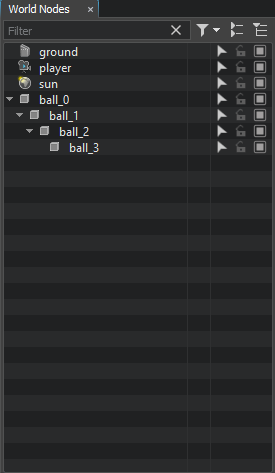

Setting Up Nodes Inheritance
Настройка наследования нод#
Nodes in the scene have hierarchical arrangement: each node (parent node) can have multiple children (child nodes). It allows you, for example, to change the transformation of several nodes only by transforming the parent node. Ноды в сцене имеют иерархическое расположение: каждая нода ( родительская ) может иметь несколько дочерних нод. Это позволяет вам, например, изменить трансформации нескольких нод только путем преобразования родительской ноды.
To collapse or expand the list of child nodes, click the arrow to the left of the parent node.
You can also collapse all child nodes in the World Nodes window by clicking , or expand the list to see all nodes in the World Nodes by clicking .
Чтобы свернуть или развернуть список дочерних нод, щелкните стрелку слева от родительской ноды.
Вы также можете свернуть все дочерние ноды в окне World Nodes, нажав , или развернуть список, чтобы увидеть все ноды в World Nodes, нажав .
By default, a new node added to the scene is positioned at the root level of the nodes hierarchy. You can set up its inheritance in one of the ways described below. По умолчанию новая нода, добавленная в сцену, располагается на корневом уровне иерархии нод. Вы можете настроить ее наследование одним из способов, описанных ниже.

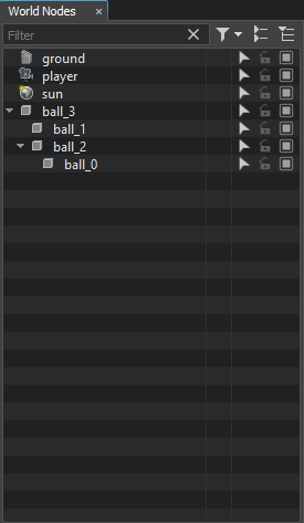

By using this option, you can perform reparenting for the hierarchy tree branch: select the target branch, right-click the desired parent node and choose Make Parent in the drop-down list. It produces the following: Используя этот параметр, вы можете выполнить изменить родительско-дочерние связи для ветви дерева иерархии: выберите целевую ветвь, щелкните правой кнопкой мыши нужную родительскую ноду и выберите Make Parent в раскрывающемся списке. Выдает следующее:
  1. The new-made parent is always placed at the root level of the hierarchy.Созданный родительский элемент всегда размещается на корневом уровне иерархии.
  2. The child nodes positioned at the different hierarchy levels are placed at the same level.Дочерние ноды, расположенные на разных уровнях иерархии, размещаются на одном уровне.
Reparenting NodesИзменения родительско-дочерних связей

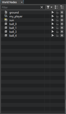

Unparenting a Node
Удаление родительской ноды#
To detach a node from its parent, right-click it and choose Unparent in the drop-down list:Чтобы отделить ноду от ее родителя, щелкните по ней правой кнопкой мыши и выберите Unparent в раскрывающемся списке:
The node is detached only from its direct parent and placed at the same level as the former parent.Нода отсоединяется только от своего прямого родителя и размещается на том же уровне, что и ее бывший родитель.
Detaching a Node from Its ParentОтсоединение ноды от родительской
To reset inheritance of a child node (i.e., detach it from all parents and place at the root level of the hierarchy), simply drag it to the corresponding position in the hierarchy. Чтобы сбросить наследование дочерней ноды (т.е. отсоединить ее от всех родителей и разместить на корневом уровне иерархии), просто перетащите ее на соответствующую позицию в иерархии.

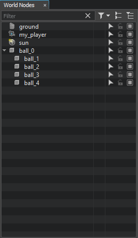

Cloning a Node
Клонирование ноды#
To clone a node, right-click it and choose Clone in the drop-down list: Чтобы клонировать ноду, щелкните по нему правой кнопкой мыши и выберите Clone в раскрывающемся списке:
Cloning a NodeКлонирование ноды
You can also select the node and press Ctrl+D to perform the same operation. The new node will be created at the same hierarchy level as the original one, and have the same transformation. If the original node has children, they will be cloned as well. Вы также можете выбрать ноду и нажать Ctrl+D, чтобы выполнить ту же операцию. Новая нода будет создан на том же уровне иерархии, что и исходная, и будет иметь такую же трансформацию. Если у исходной ноды есть дочерние элементы, они также будут клонированы.
Another way to clone a node is to select it, press Shift and drag the node's arrow manipulator. Другой способ клонировать ноду - выбрать ее, нажать Shift и перетащить стрелку-манипулятор ноды.

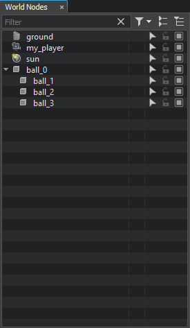

Deleting a Node
Удаление ноды#
To delete a node from the hierarchy, right-click it and choose Delete in the drop-down list: Чтобы удалить ноду из иерархии, щелкните по ней правой кнопкой мыши и выберите Delete в раскрывающемся списке:
Deleting NodeУдаление ноды
You can also select a node and press DELETE to perform the same operation.Вы также можете выбрать ноду и нажать DELETE, чтобы выполнить ту же операцию.
If you delete a parent node, all its child nodes will be deleted as well.Если вы удалите родительскую ноду, все ее дочерние ноды также будут удалены.

Фильтрация упрощает управление нодами в большом мире.
Вы можете выбрать, какие типы нод отображать в окне World Nodes: щелкните и выберите требуемые типы нод.
Вы можете временно показать все объекты, нажав Enable All. При этом текущие настройки фильтра будут сохранены.
Filtering NodesФильтрация нод

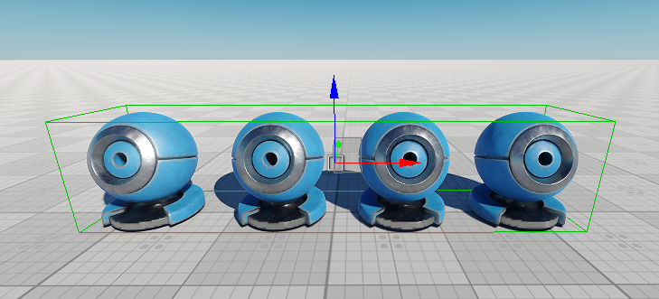

The grouped nodes can be selected and transformed as a single node: Сгруппированные ноды можно выбрать и преобразовать как одну ноду:
Grouped NodesСгруппированные ноды
